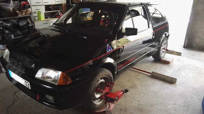

Hier petit parallélisme "Home made" pour la Zax!
Pour mon problème de carburation, je me suis aperçu que lorsque j'appuie sur la pédale de frein ça fait baisser le ralenti et ça créé une légère prise d'air, je suppose que le Mastervac est en train de me lâcher gentiment? :unsure:
tchoupi13
Messages : 2433
Localisation : Arles-13
A remercié : 21 fois
A été remercié : 48 fois
Re: La
Message par tchoupi13 »
Par contre je suis entrain de regarder les valeurs constructeurs et pour le carrossage tout baigne j'ai 0°55' de chaque côté par contre pour la chasse je trouve 2°40' à droite et 2°25' à gauche <_<

Elle est bien belle cette AX !!!
Et puis sympa le matos pour le para home made.... :ok:

Non, les côtelettes sont nickelles, j'ai d'ailleurs renforcé le support montant... :unsure: , puis j'ai 2° des 2 côtés...
Soit j'ai un problème de mesure avec l'appareil... soit ????
Il faudra peu-être que je fasse l'angle de pivot, si je suis équilibré des 2 côtés, tout baigne non?!

tchoupi13 a écrit :... si je suis équilibré des 2 côtés, tout baigne non?!
Je vote oui ;)

12 ans que tu me l'as confiée! j'en prends soin.. :ok:
Robbi a écrit : Je vote oui ;)
J'ai tendance à me rassurer aussi...ça vient peut-être des cales?! :huh: j'ai pas trouvé les valeurs pour le train avant de GTI mais je ne vois pas pourquoi elles seraient différentes de la sport, les ancrages sup des amortos sont les mêmes, j'ai gardé les triangles de Sport... <_<

Même sur une voiture neuve ce n'est jamais parfaitement symétrique <_<

la différence de géométrie doit être les pivot, ou jambe de force diffèrent entre ax git(ou 106 xsi) et l'ax sport .

Marco, apparemment ça vient bien de là, la Gti est donnée pour 2°15' de chasse :ok:

Ca c'est de l'info constructive !
Merci Marco poru l'info et Tchoupi d'avoir confirmé :ok:
