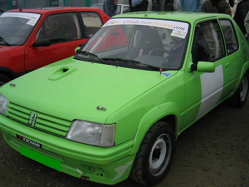

bon alors on va presente un peu la titine :D :D :D
malgre que quelques personnes la connaisse deja ou l on deja apercue
bon deux trois petites precisions: la premiere c est que pour l instant y a plus de moteur(en attendant la derniere evo)
la deuxieme c est ma femme qui s en sert maintenant :D :D :o :D :D
pour le chassis: -caisse arceau 10pts/bloc av soude/berceau modifié/barres av et arriere(maison)/vitres arrieres macrolon
- a l' avant susp bilstein/grosse barre/triangles modifies(carrossage -1°30)
-a l arriere-susp bilstein/train a disques/grosses barres/+ modifs persos :)
pour les freins: mc de 23.8/canalisations modifiées/durites avia/frein a main maison/liquide rbf 660
-a l avant disques ate rainurées en etoile)/plaquettes ds 3000
-a l arriere disque gr.n plaquettes ds 2500/repartition maison
[/url]
je crois avoir rien oublie sinon n hesitez pas demandez :lol: :lol:

simpas la caisse! :bien:
sur la mienne le berceau est aussi un MAISON? ou origine...
speedcyc1
Messages : 298
Enregistré le : 25 févr. 2006, 00:50
Localisation : devant toi
Message par speedcyc1 »
non il est d 'origine on avait pas eu le temps
mais bon ca se fait sinon :lol: :lol: :lol:
des plaques de 4/10 un bon poste mig et hop un berceau renforce :lol:

merci et vu qu elle devenait mure suite a de nombreuses sorties ciruits
je me decide a demonter jusqu au dernier passe fils afin de repartir sur une base nickel pour la nouvelle evo moteur :lol: :lol:

elle retourne dans l atelier cette semaine....
demontage complet prevu au programme/renforts(et oui encore car ca bouge) et pis quelques modifs maisons....
apres repeinture remontage de + gros trains encores et pis prepa d un xu10j4te avant de le remettre dedans.....
ca me laisse un peu de boulot mais avec dare dare comme arpet et reporters photos ca devrait avancer vite......
je veux tourner avec en octobre :lol: :lol: :lol: .....donc au boulot
