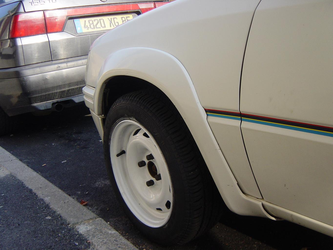

1ere étape pour le ct
Message par SUSLAMI »
Aujourd'hui samedi, changement des jantes de gti 1.9 et des pneus en 185/55 R15 par les jante de 106 Rallye achetées cette semaine avec pneu en 175/60R14

Bébiss a écrit :Bienvenue à toi !!!
Et bravo pour ton achat ...
Par contre , à titre info , même tes jantes de 106R ne sont théoriquement pas conformes pour le CT , la seule monte possible est le 165/70-13 ( je mettais fais emm***** même avec des 185/60-13 au lieu de l'origine ) , alors je te conseille de demander à ton controleur avant de l'ammener ... ;)
Non Bébiss, le 175/60X14 H et le 185/55X14H sont conformes sans aucun soucis.(le 185/60X13H non car le dévelloppement est effectivement trop court) ;)

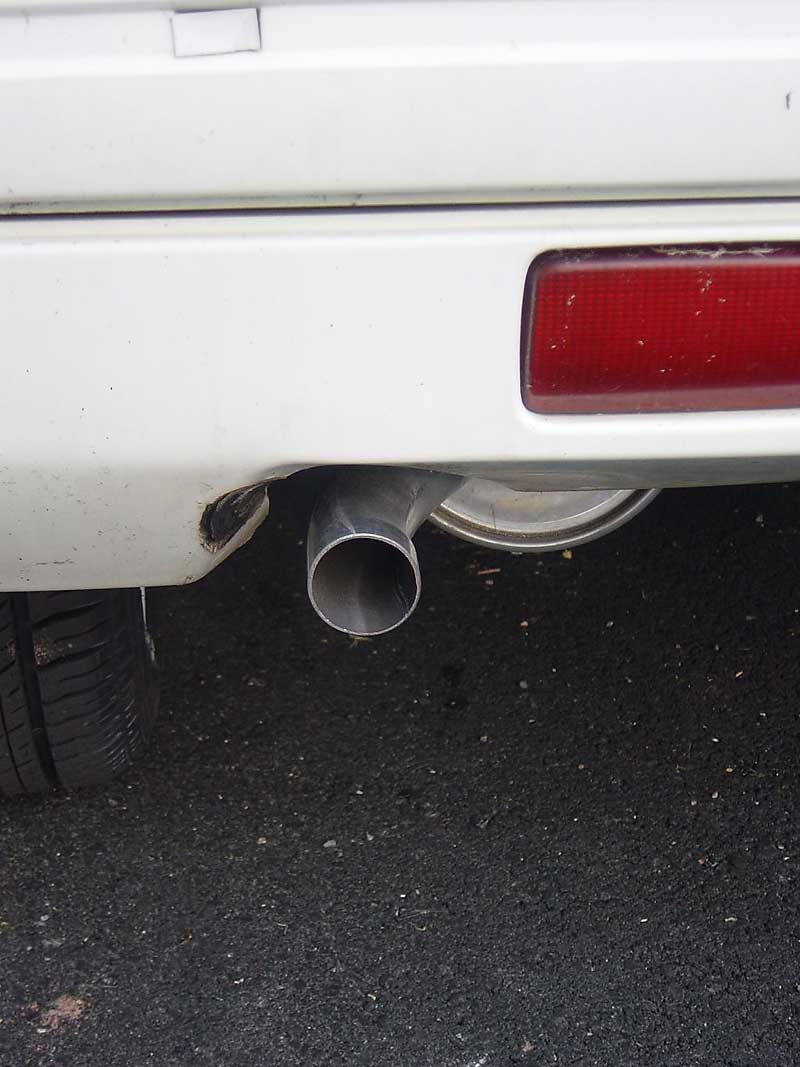

J'ai oublié mais j'ai aussi remplacé vendredi
les brides souples mortes par des rigides avec les anneaux qui vont bien et le silencieux arrière car celui qui était en place n'était pas mort loin s'en faut mais pas vraiment conforme.
Bon j'ai pas nettoyer les weber mais j'attends les joints pour les refectionner.
