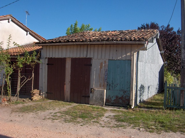

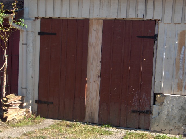

Alors d'un air triste et dépité,il me montre du doigt une remise et me dit:
"Elle est là",en me montrant une porte de grange. :p
L'endroit tant convoité où elle est remisée
Cachant mon anxièté à l'idée de l'état dans lequel elle pouvait être,j'étais cependant impatient d'ouvrir la porte.Celle ci résistait un peu,et j'ai vraiment failli lui décrocher un sérieux coup de tatane dans la guibole pour l'aider à ouvrir la porte,mais en fait,il fallait tirer pour ouvrir la porte
et non pousser :lol: :lol: :lol:
La fameuse porte,.....Césame!!!ouvres toi!!!!

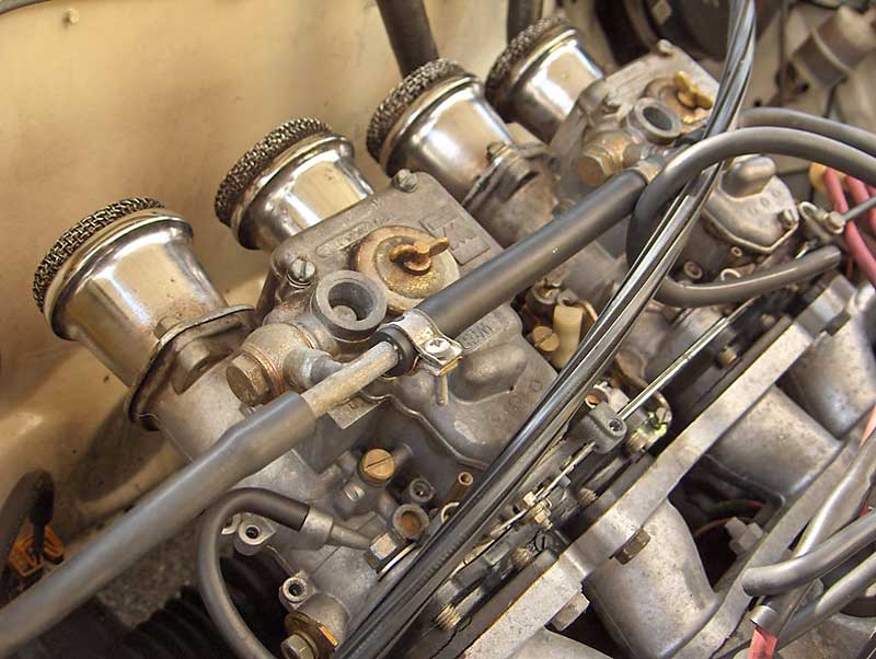

Je lève le capot Av,pour voir.Tout est à nettoyer;car plein de poussière et

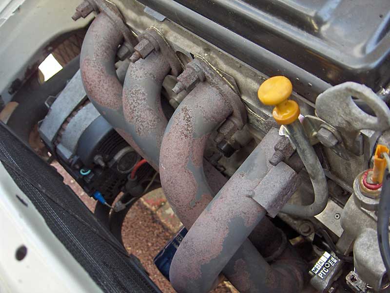

mais que vois je?encore un Devil,mais 4/2/1 ce coup ci.Boite à air absente et remplacée par 4 cornets qui ont dégueulassés tout le tablier AV ( bonjour le nettoyage ):He Love pas Karcher le mossieu :angry:

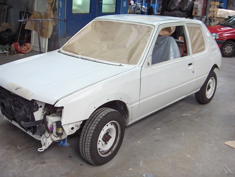

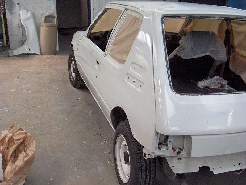

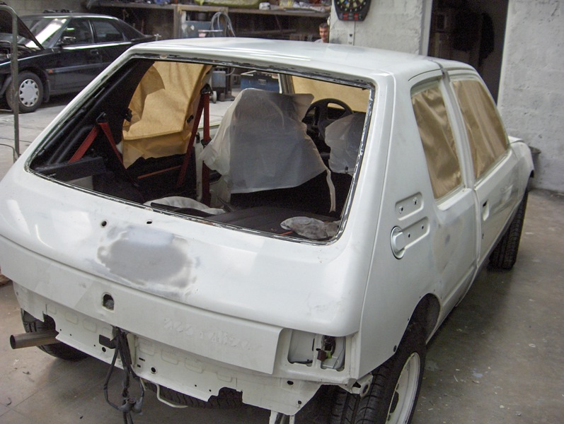

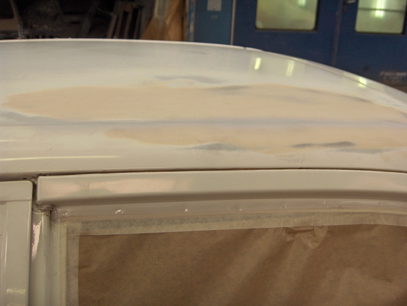

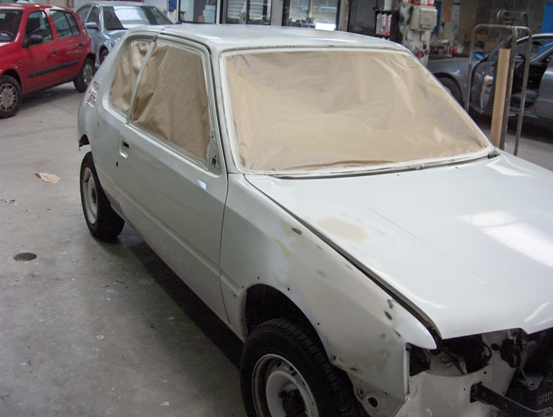

Oui,je fais une base mate et vernie pour une meilleure durée dans le temps,elle ne matera plus jamais.Un peu plus couteux en produit,mais le résultat sera du plus bel effet,enfin j'espère :D
Tiens voilà des photos en prépa:
Messages : 20324
A été remercié : 115 fois

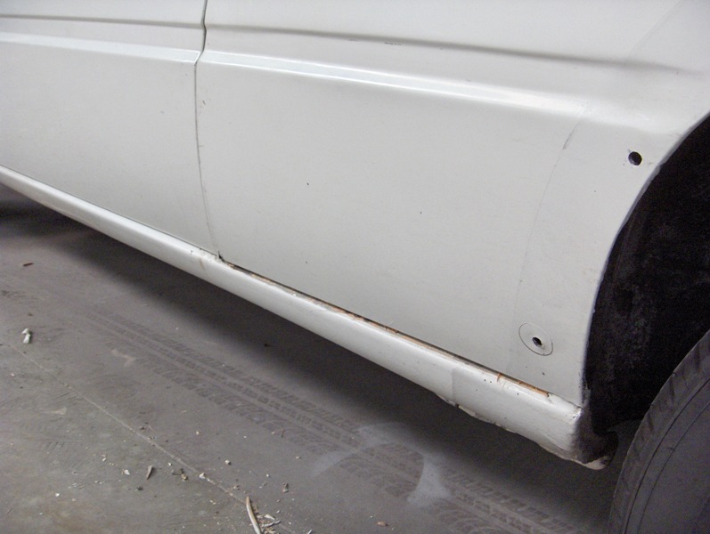

J'ai refait mes joints d'ailes Ar avec un mastic beaucoup plus élastique qu'à l'origine pour éviter qu'ils ne se craquèlent avec le temps.En bas comme en haut.
Ce qui m'a donné le plus de boulot a été le coup que j'avais sur le pavillon,j'ai du dégarnir et redresser de l'intèrieur,car interdit de boucher au mastic :lol: :lol:
Sinon,le reste était de la carrosserie était très correct.Enfin tu l'avais vu à Rodez,je crois...... ;)

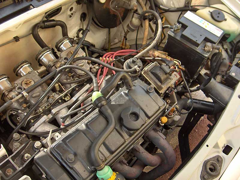

A la maison,plus tranquille pour déjà jeter un oeil et m'apercevoir que le démarreur est au sac.
Donc remplacement immédiat par un neuf en stock.Contrôle des fluides et mise en place de 4 bougies neuves.Quelques coups de démarreur pour faire monter l'huile et graisser toute cette mécanique.Rebrancher bobine,et là suspense:
Starter à demi,contact,démarreur,et........çà PART au quart de tour.
Jouer un peu de la pédale d'accélérateur,le régime se stabilise,et elle tourne comme une horloge Made in Swiss!!!!! :bien:
Par contre,comme Raoul pour l'AX,câble d'accélérateur grippé dans le 1er tiers de sa course,donc parfaitement désagréable.
Un petit quart d'heure pour en effectuer le remplacement,et on est parti en essai route.
Pas de bruits suspects,même si un bon réglage carbus est à prévoir,la
boite est parfaite à la montée comme à la descente des rapports.Pas de bruits de train Av ,ni Ar non plus.
Un couinement juste au niveau de la direction lorsque l'on braque dans un
sens ou dans l'autre,et pourtant pas de jeu au volant .A voir cependant.
Une 1ère et excellente analyse mécanique,donc je suis trés content jusqu'à présent.
Je continuerai certains contrôles et inspections et vous tiendrez au courant. :bien: :bien: :bien: :bien:

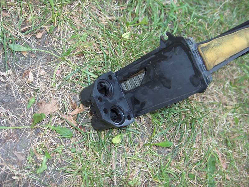

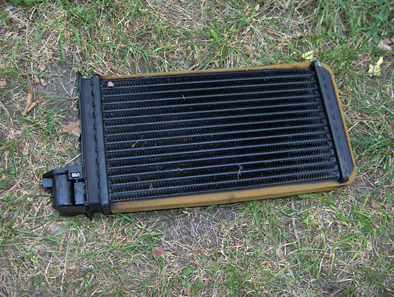

Aprés montée en température du moteur,je métonne du non déclenchement du ventilo,alors je m'apprètes à contrôler le cablâge quand le radiateur de chauffage à litéralement explosé dans l'habitacle :o
ô stupeur.....j'ai jamais vu çà :D :D :D ,du liquide partout sur la moquette.Pas grave,allez on éponge tout çà correctement,de toute façon,cela aurait été à nettoyer,alors en plus avec le temps qu'il fait,1/2H
aprés,tout était sec.Démontage du radiateur de chauffage,effectivement,
bien explosé le truc,alors qu'il parait neuf,bizarre. :crying: :crying:
Je court circuite mes deux durites de chauffage,remplissage et purge du circuit et toujours pas de déclenchement de ventilo.Circuit élctrique à voir impérativement,mais demain maintenant.
A SUIVRE...........
C'est vrai,qu'il n'était pas vieux,mais à pas supporté 1 an de repos.
Le radiateur de chauffage aprés l'explosion!!!!!
