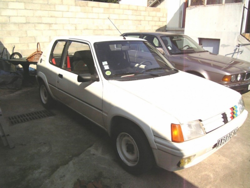

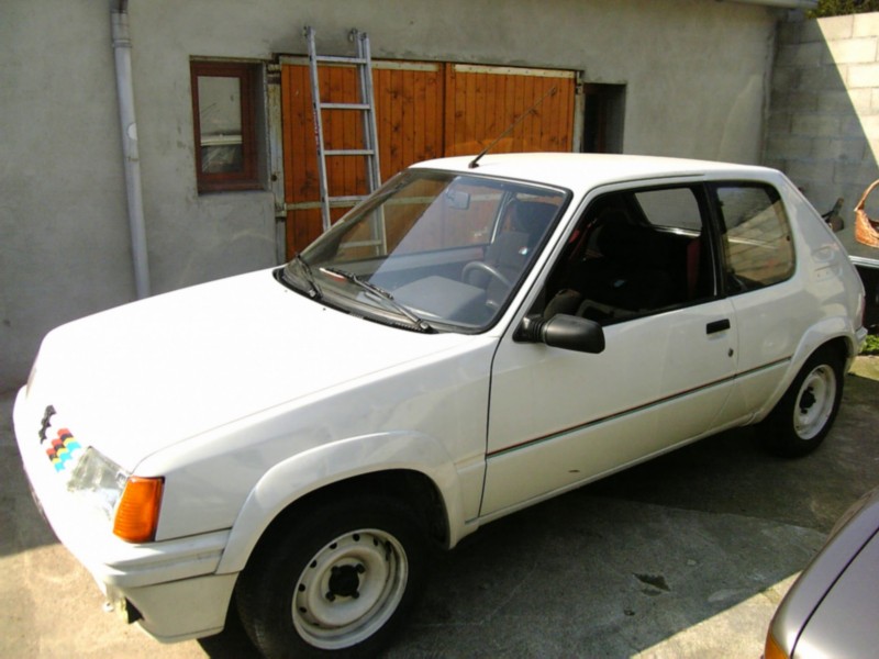

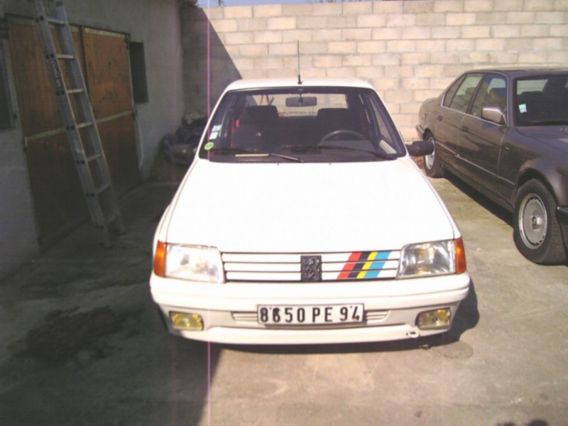

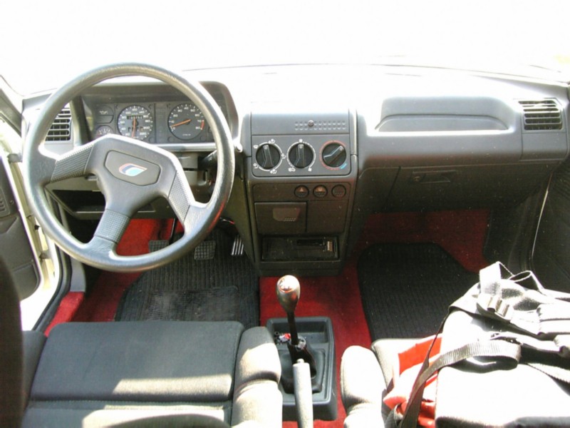

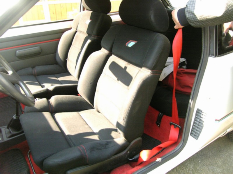

et j'ai craqué pour la petite soeur, la 205 rallye, mais c'est une affaire en or vous verrez par vos propres yeux....
Donc mon prof de meca me fais savoir qu'une 205 rallye traine en bas. ça faisait 7 ans qu'elle trainait dans le sous sol de mon cfa(centre de formation d apprentissage) Elle appartenait au directeur. Je discute et lui raconte mes passions pour les doubles carburateurs et voitures de sport anciennes, et lui me raconte les galères pour les regler, il n'a jamais trouvé quelqu'un.
Donc elle est de 02/90 donc phase 1 je pense, 88 000 kms. toute d origine.
juste avant son arret elle a ete repeinte entierement meme les jantes.
je ne vous fait plus attendre voici les photos :

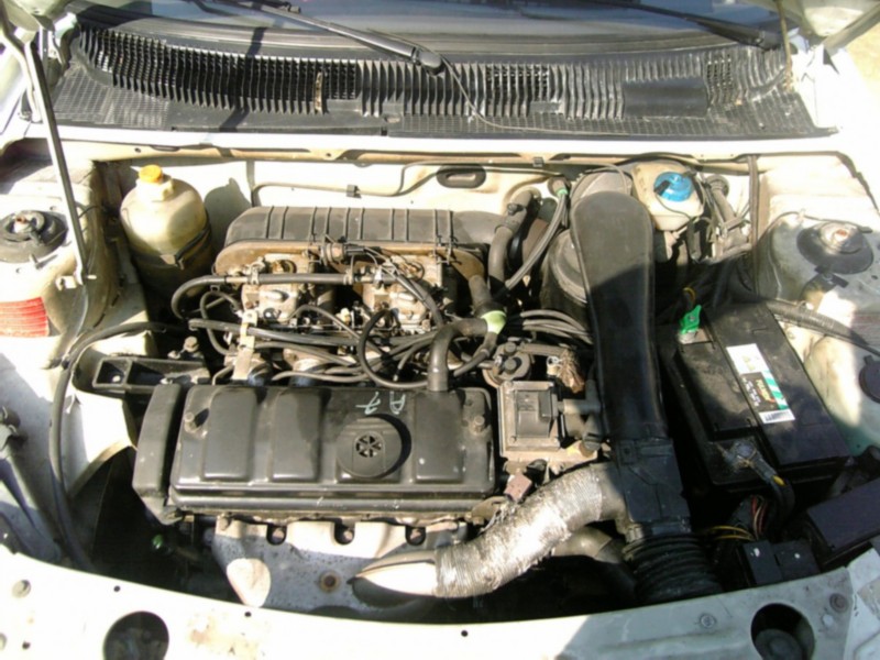

donc 10 litres d'essence au bout de 2 min elle demarre.
je règle le ralenti, tourne au ralenti sur trois cylindres, apparemment le 2 eme qui déconne.
donc réglage richesse et remplacement de bougie . toujours pareil. je soufle dans les gicleurs
et là les 4 cylindres sont de retour ! donc elle quitte le cfa sur ses 4 cylindres.

elle est super cette rallye, elle est a toi maintenant alors, :o surtout l'interieur en bon etat

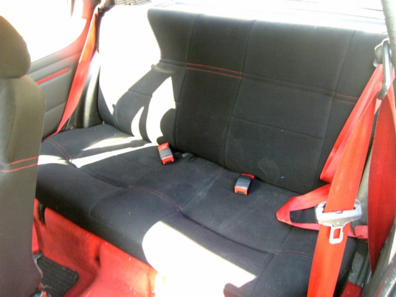

c est surtout en voyant l interieur que je suis devenu fou :lol:
et puis je suis tropcontent elle est a moi :p

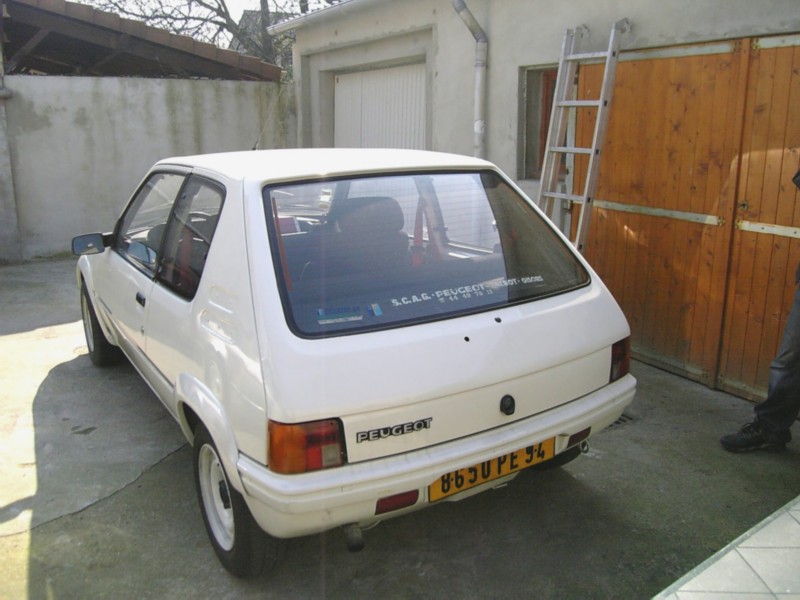

Par contre , peut-être l'as-tu remarqué , mais vu que tu n'en parles pas , je me permets la réflexion : la juppe arrière n'est pas d'origine ... ;)

bien joué j avais pas remarque. qu elle est la difference avec celui d origine

trés belle et l'interieur :bien: , par contre comme bébiis trouve une jupe arriére car là c'est une de base ;)
