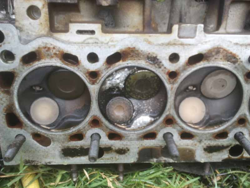

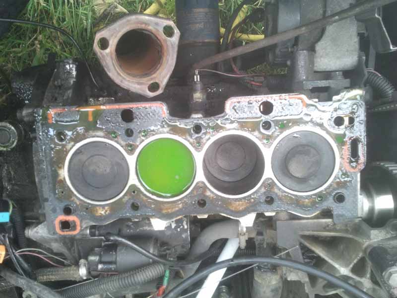

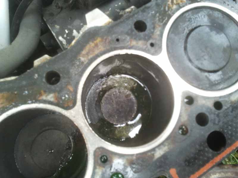

Bon ! je sais pas si Sam aura le temps de poster aujourd'hui donc ...
verdict !
on est allé chercher la voiture et posé a la maison !
20 min pour deculasser et le cylindre numero 3 est rempli d'eau jusqu'en haut , le morceau de métal de la fixation avalée etait coincé sur le haut du piston , tout a chauffé et la chemise est fendue d'en haut jusqu'en bas , le metal a fondu sur le piston et entre les soupapes de la culasse tout est fondu aussi !!!
les boules de voir la mécanique dans cet état !
A mon avis c'est pas fini puisque le cylindre rempli d'eau a du marquer les coussinets et le vilebrequin ( liquide incompressible .... )
Sam va se chercher un moteur je pense !
les photos sont a venir car il bosse cet am !
courage mon sam .....
