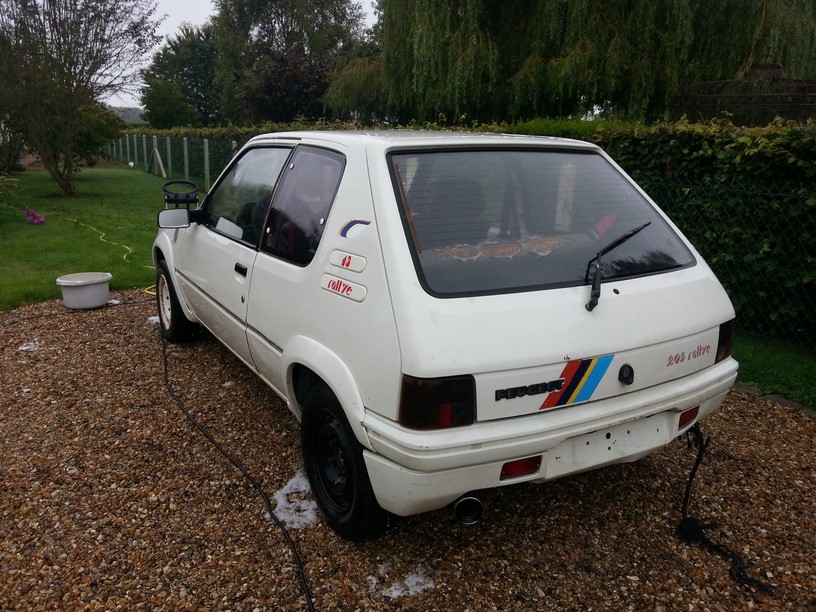

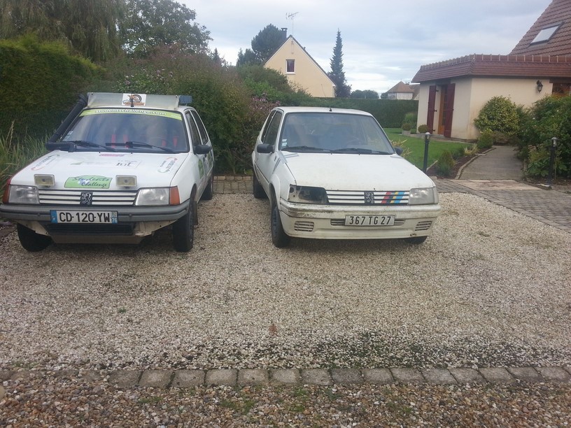

Je m'appelle Thomas, 20ans originaire d'une petite ville de Haute Normandie ! Je ne suis ni mécanicien ni carrossier et je n'ai aucune formation en ce domaine juste une passion : les 205 ! Mon acquisition il y a une semaine, une 205 rallye de 88 avec 196 000km et dans son jus, du vieux jus même ... :D Je l'ai repéré sur un gros site de petites annonce et j'ai tout de suite appelé le vendeur, sauf que ce dernier à fait le mort durant une loooooonnnnnggggguuuuueeeee journée où je ne pensais qu'à cette petite rallye qui m'attendais ! Je l'ai donc rappelé plusieurs fois jusqu'à ce qu'il me réponde et à force d'insister je décroche un rdv le soir même, ni une ni deux je saute dans mon auto de tout les jours et file la voir à 100km de chez moi avec un amis. Plus j'en apprends plus je sais qu'il y aura du boulot mais bon au final je lui achète et et quelques jours après mon père, deux amis à moi et moi même allons la chercher avec un plateau loué pour cette grande journée ! Cay'est c'est officiel je possède la voiture de mes rêves ♥

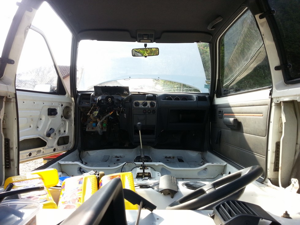

Depuis son achat j'ai pu démonter l'intérieur afin de voir les principaux problèmes de carrosserie et nettoyer l'intérieur à fond. J'ai aussi préparer le moteur afin de le remettre en route ce dernier n'ayant pas démarré depuis plusieurs années ...

Démontage de l'intérieur pour nettoyage, et la petite surprise les fixations de sièges sont HS pour la plupart !

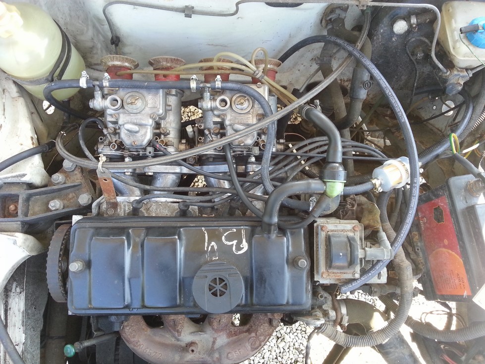

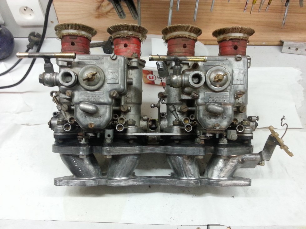

Nettoyage des carbus
Puis remontage de ce dernier avec changement des durites et des cerflexs, et achat d'une tête d'allumeur pour remplacer celle qui était cassée lors de l'achat.

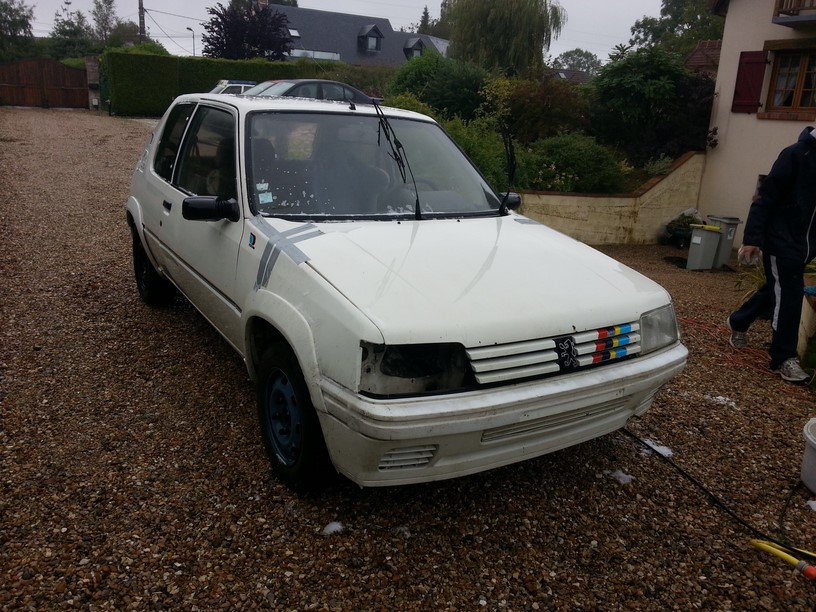

Tu n'aurais pas aussi une charnière de capot AV HS,vu le positionnement des adhésifs sur l'aile AV Droite ?

Sinon oui pour la charnière de capot mais c'est remplacé depuis la photo :p

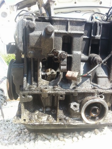

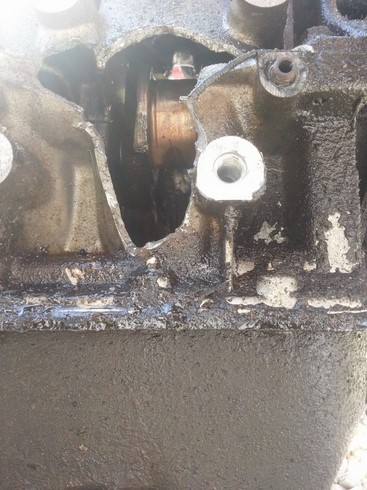

Bon ça y'est moteur déposé ! Effectivement il y a un trou ma main entre et ressort de l'autre côté du bas moteur. Et suite à l'examination du mal avec un garagiste Peugeot on a vu que la bielle etait cassée avant l'achat car elle avait commencé à rouiller ...

Voilà l'étendue des dégâts :
Coté pompe à eau
Coté pompe à eau
Coté filtre à huile
Coté filtre à huile
Au vue de la bielle coulée qui à quelques points de rouille on en a déduit que cela faisait un petit bout de temps que c'était cassé et que donc je l'ai acheté comme ça.

Moi j'aurais fait comme toi je n'aurais pas déculassé.
Suffit de retrouver un moulin et hop c’est reparti B)
