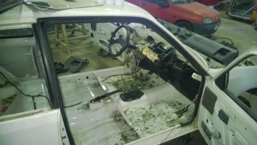

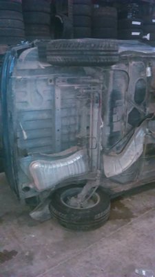

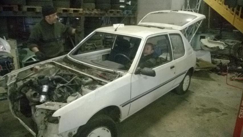

Voici la caisse au départ

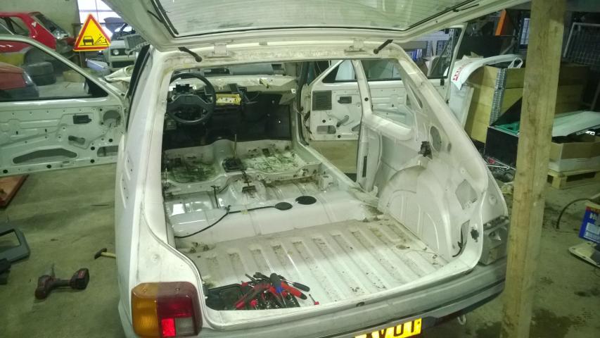

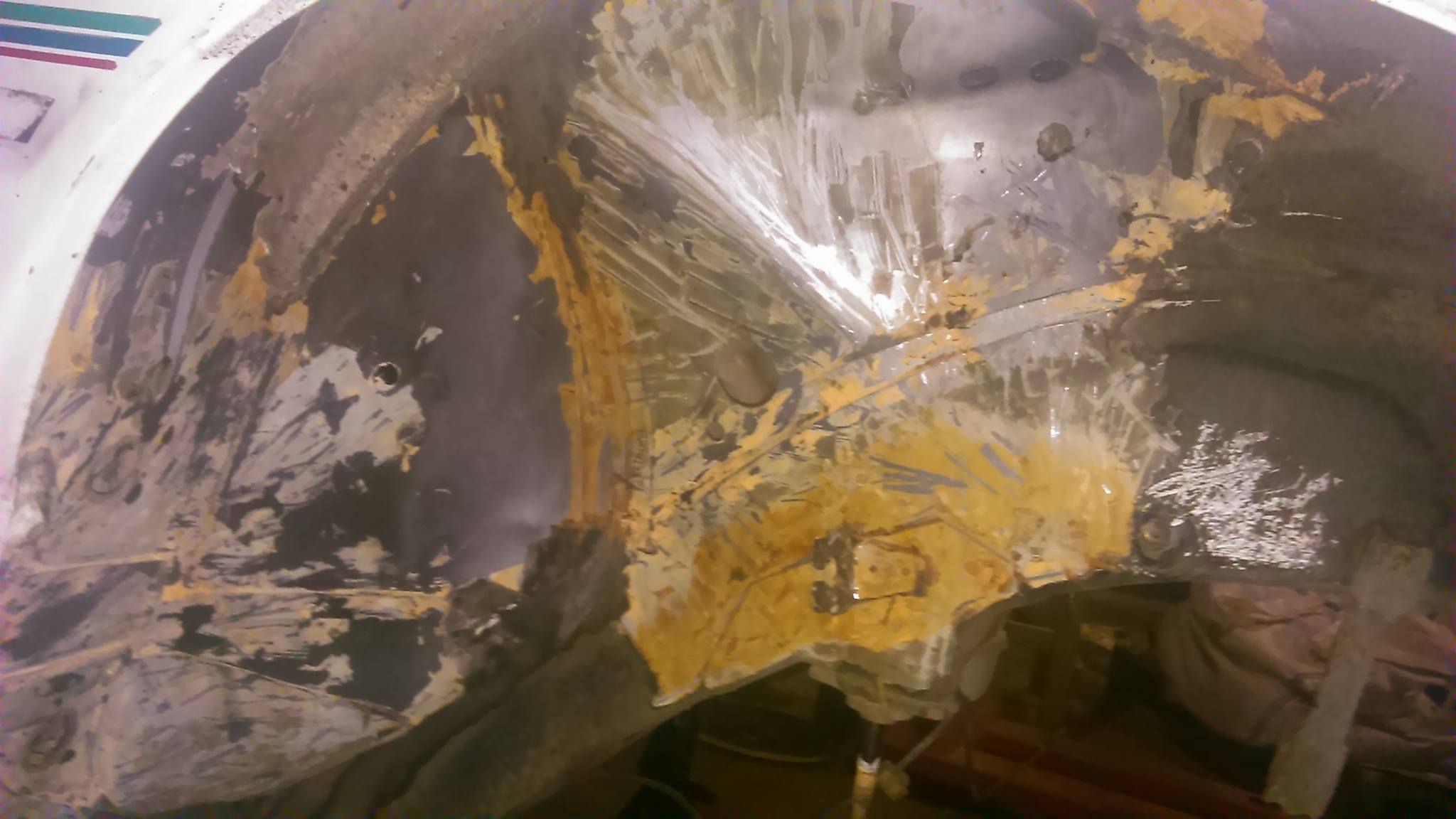

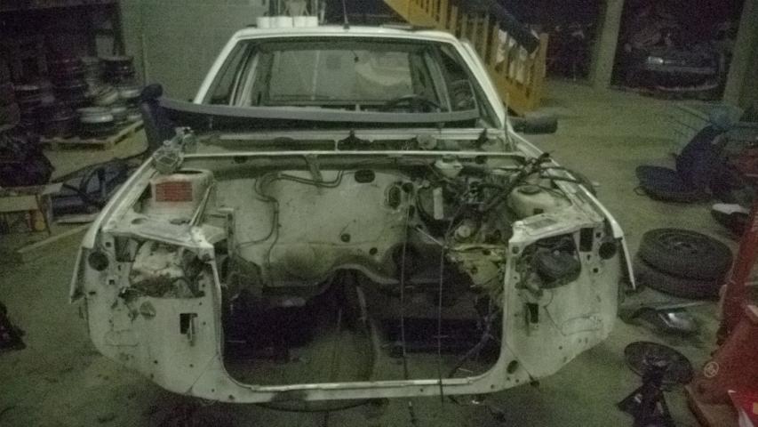

Et la voilà une fois dépouillée

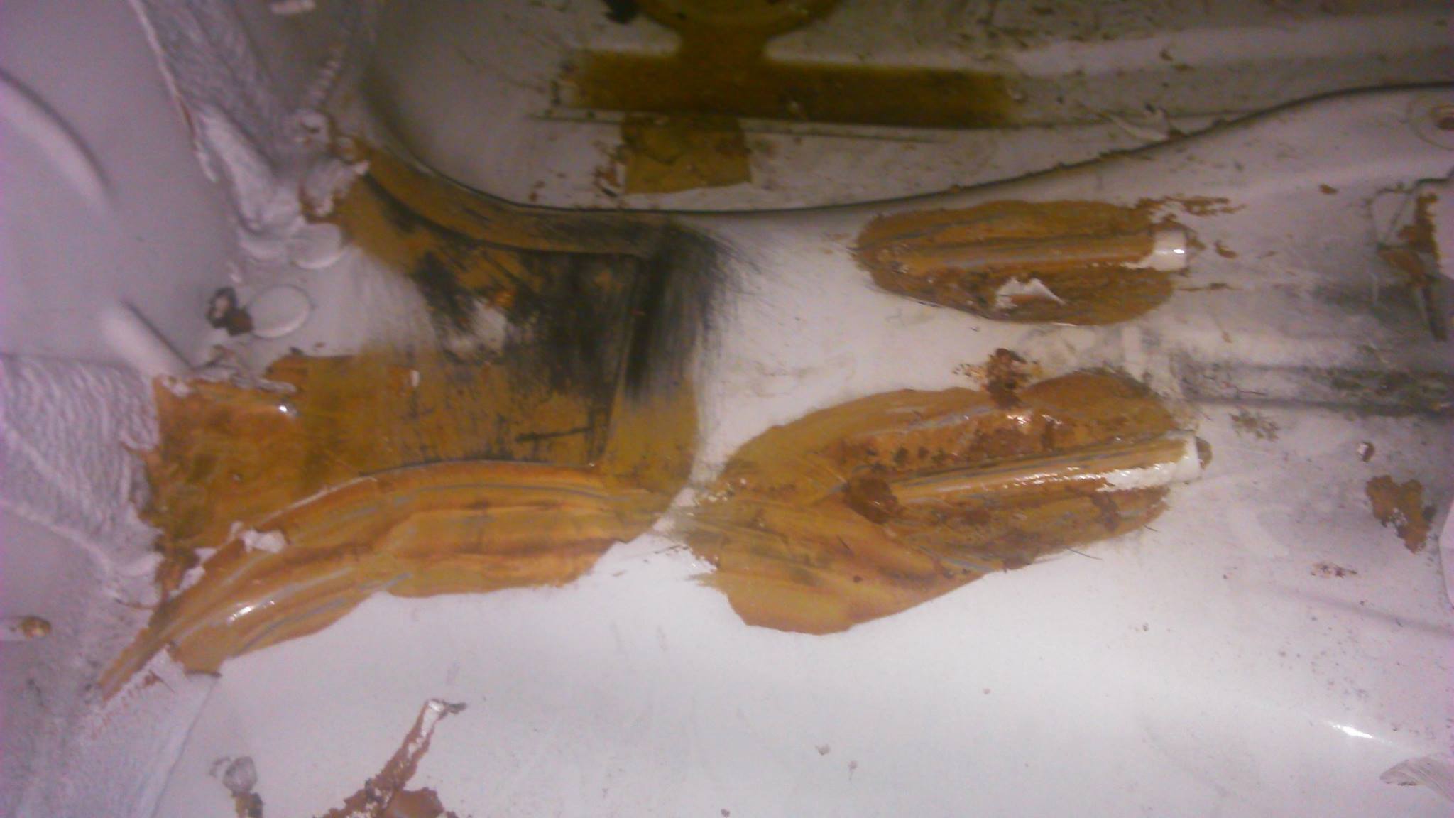

on a commencé à gratter lol

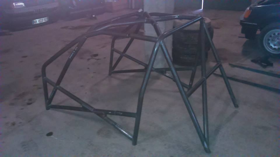

le tout 1er arceau de 205 que MATTER vient de relancer en production

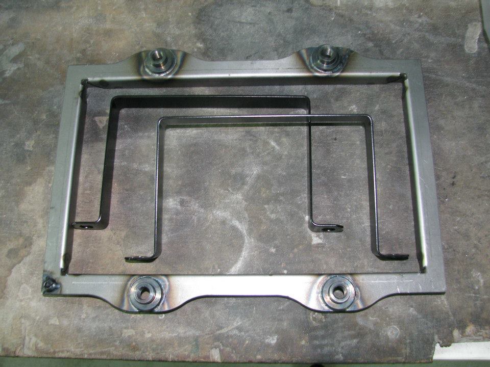

le support de batterie qui sera fixé derrière le siège copilote

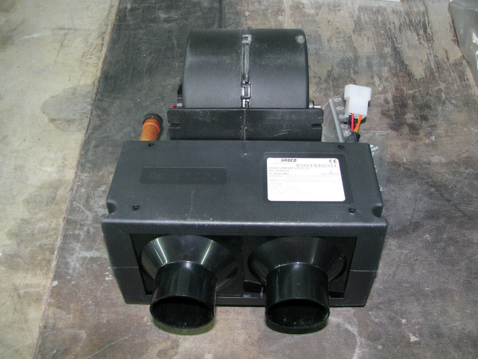

système de chauffage de C2R2

Cela promet une jolie grA :ok:
Il est à combien l'arceau chez Matter?

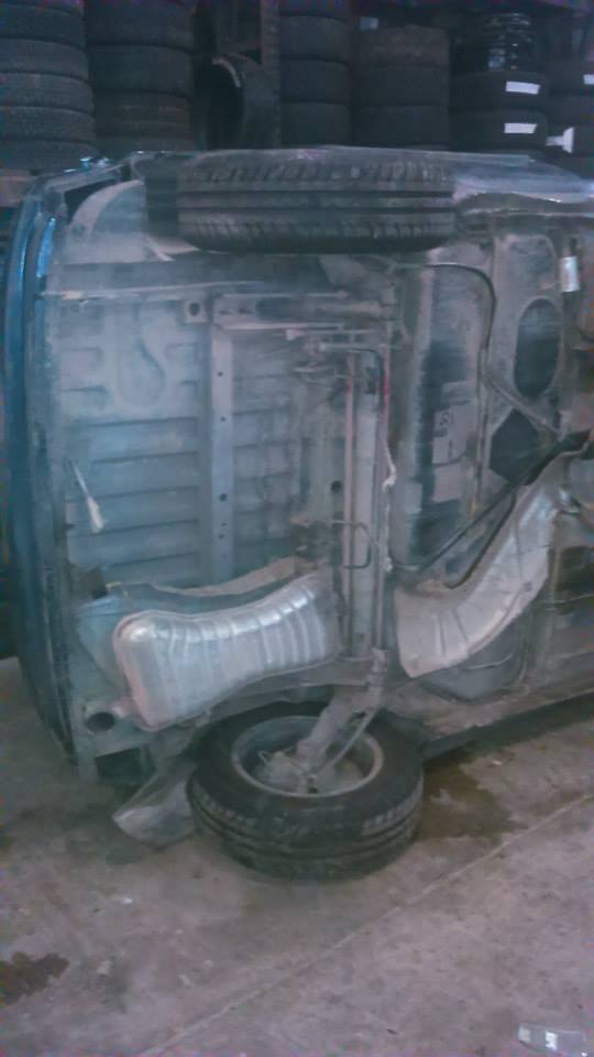

le train arrière qui équipera l'auto

l'arceau vaut la modique somme de 1300 euros :crying: mais il n'a rien à voir avec celui que j'avais dans ma 205 GTI N2 de 1998 .....
