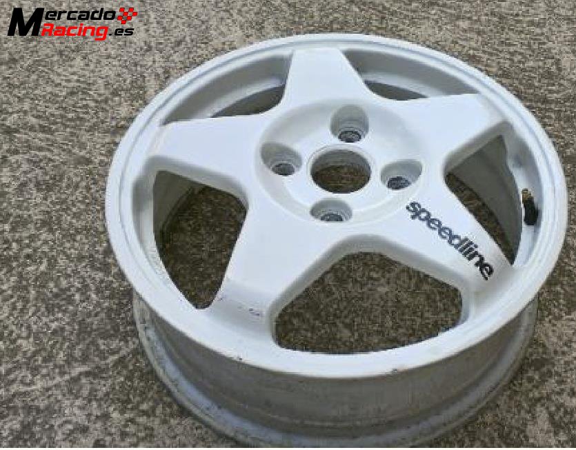

Je ne me souvenais plus de quel modèle de jante sont les sl 927,une petite illustration:Image
Je ne savais pas qu'il fallait un moyeu spécial,c'est le déport qui pose soucis?peut etre avec les gros freins en grA ? et peut etre qu'en freins d'origine ca passe :unsure:

Ces jantes se montaient avec les porte-moyeux alu et ont un déport énorme ( ET47 ) !
Donc si tu les installes avec des pivots d’origine tu es obligé de rattraper la différence avec des cales ... cqfd ! ;)

olivF2000 a écrit :Je ne me souvenais plus de quel modèle de jante sont les sl 927,une petite illustration:Image
Ce sont bien ces roues, j'en ai récupéré un lot de 6, autant s' en servir... :D

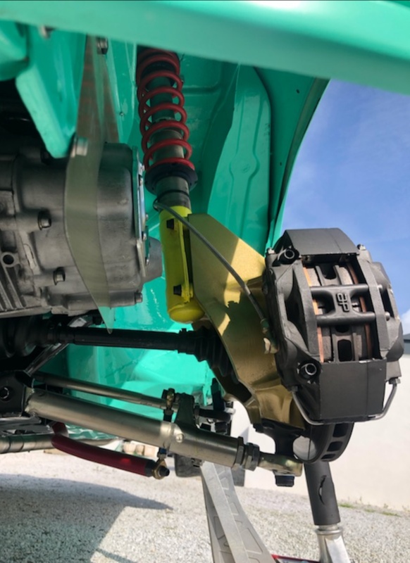

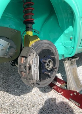

Voici le train avant fais maison identique au vrai ainsi que les fusées refaites dans une fonderie... Il peut refaire une série de 10 paires s'il trouve les volontaires
