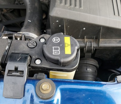

D'après certain j'aurai une suspicion de joint de culasse.
-> La voiture ne chauffe pas
-> Pas d'évolution du niveau d'huile (pas de mayo, pas d'augmentation ou de perte)
-> Quand je roule beaucoup, le circuit est en pression, à en perdre un peu de liquide par le bouchon du réservoir de liquide de refroidissement. On voit les traces blanches sur le bocal, et ça vient du bouchon.
-> J'ai fais le test pour voir si la compression passe directement dans le circuit de refroidissement (réservoir en latex à la place du bouchon), sans résultat, rien de spécial.
-> J'ai mis un bouchon neuf, la pression doit être importante car en un petit trajet plein de liquide s'en est échappé. J'en ai conclu que le vieux bouchon d'origine ne fait plus son office de soupape de sécurité. J'ai quand même remis le vieux car je fais que des trajets de 10km (matin et soir) avec pour l'instant .
Je vais déjà vidanger le liquide de refroidissement voir sa tronche. Je ne sais pas quand je vais avoir le courage de faire ça

Pour vérifier d’éventuelles passage de compressions dans le circuit de refroidissement, tu roules suffisamment pour arriver à la tempréature de fonctionnement.
Tu ouvres délicatement le bouchon du vase pour laisser sortir la pression (danger )
Tu remets et roules à nouveau.
Après ça, t'ouvres à nouveau le bouchon : tu ne dois plus avoir de pression dans le circuit, ou alors très minime.
Si ça "psssssshhhhttt" à mort, c'est que les compressions passent dans le circuit <=> joint de cucu

Toujours sur mon problème au circuit de refroidissement.
Il y a 2 semaines elle a fini par se vidanger devant la maison .
J'ai démonté calorstat, radiateur (avec vase monté dessus sur ces voitures) tout est propre. Le peu de liquide qu'il restait était assez propre, l'huile (au bouchon et à la jauge) est belle aussi .
J'ai refait une purge au calme tranquille. J'avais acheté un bouchon de radiateur neuf car l'ancien avait du jeu (pas le neuf).
J'ai tout laissé chauffer.
-> j'ai du chauffage dans la voiture, ça veut dire que ça circule bien.
-> le ventilo s'est déclenché, pour moi ça veut dire que la sonde va bien.
-> aiguille de température au centre. Rien à signaler.
Confiant je suis allé faire un tour, et boum du liquide par terre !!!
Ça sort du bouchon . Par contre le circuit n'est plus sous pression. Mais en refroidissant le circuit passe en dépression, la durite est "écrasée".
C'est des symptômes de bouchon HS..... NEUF .
Je perds patience. En attendant je roule avec le panzer. Je vais essayer de lui offrir un outil de diag aussi à celle la. J'ai un doute sur une sonde

Ton bouchon ne régule pas la pression et ça sort par là vives les pièces neuves tu n'as plus l'ancien ?

Si, l'ancien à du jeu et doit aussi poser des soucis et ne devait pas laisser evacuer la pression.... Je vais en commander un je verrai bien. Je vais peut être aller chez BMW car je me tâte à prendre un capteur aussi pour la grosse. Il y a bien trop de pièces sur ces voitures "moderne"

J'ai mis un bouchon neuf acheté chez BMW.
Au moins je peux rouler même si j'ai les même symptômes depuis le mois de mai (pression dans le circuit et on dirait que j'ai des éclaboussures autour du bouchon )

Je suis un hypocondriaque de la panne automobile.
Voulant profité de la 205, j'avais remisé la 316i dans le box. Je l'ai ressortie du placard le 14 Juillet, j'ai remis les roues été quand même, la première fois que je le fais aussi tard dans la saison .
J'ai roulé un peu avec, et au final, maintenant que j'ai remis un bouchon de qualité (voir juste avant), il ne semble pas y avoir de baisse de niveau de liquide de refroidissement !
Autre chose, c'est con, mais j'adore cette bagnole. Oui c'est mou, mais au final très agréable à rouler ! C'est pénible d'aimer toutes ses autos .
Maintenant qu'elle roule bien, je vais peut être me lancer dans une resto châssis !

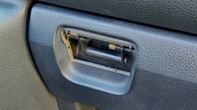

Passage chez BMW pour 14.18e de pièces ! Une ruine ces vieilles bécanes !
Au programme l'espèce de joint (qui n'en est pas un au final) entre la poignée et la porte, et la manette de la boîte à gant. Entorse à l'origine, j'ai pris un normal sans serrure, celui d'origine en a une. Bouuuu.
