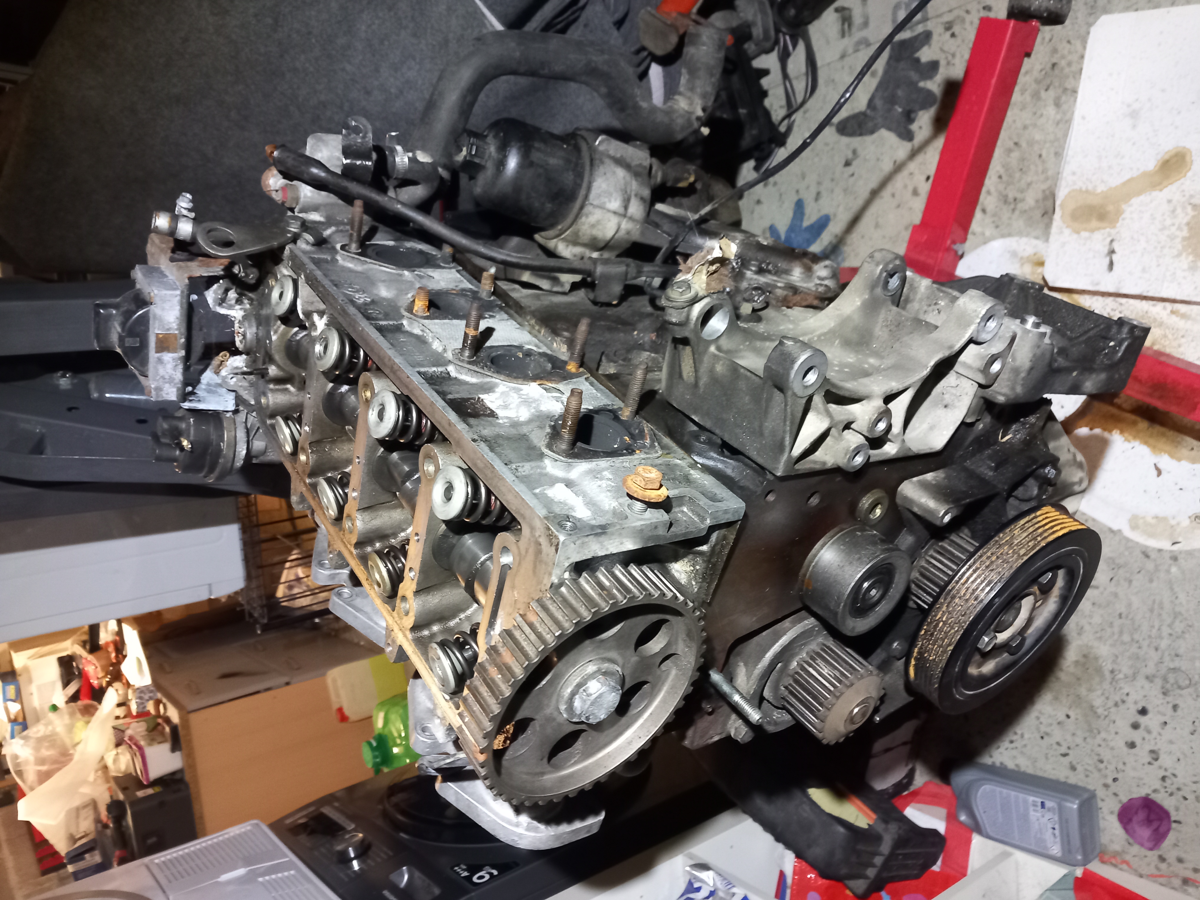

Ce qui devais partir d'une petite voiture pour se trainer le f.on à légèrement pris de l'ampleur et je rouvre donc un post pour ce petit projet destiné à la "piste" (et les routes du Vercors accessoirement) :ph34r: :ph34r: :ph34r: Depuis le remplacement du moteur, j'ai bien du faire 60 bornes et un truc me turlupine.... C'est une sorte d'AX restylé :D :D :D ...
Et comme l'AX Sport était légère et fun j'ai envie de faire un "Restomod" d'AX Sport :D :D :D
Pour le moteur, on sera sur le 1600 de MIMI64, une valeur sure ^_^ et pour le reste on prendra des pièces light à droite et gauche. La partie moteur sera plutôt "simple", ce qui va le plus me faire péter une durite ce sera le faisceau électrique "_" "_" "_"

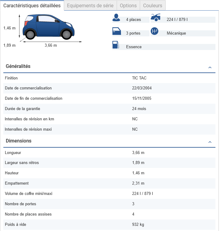

Ce n'est pas une voiture encore trop lourde et il y a du poids à gagner (clim à virer et tout le barda). il ne s'agira pas que d’alléger la voiture sans réfléchir,couper tout ce qui dépasse :D car je rajouterais du poids avec de plus "gros" traisn roulant (les pièces de C2 VTS ne valent pas grand choses encore ouf)
Screenshot 2023-11-25 at 21-43-25 Fiche technique Citroen C2 1.1 TIC TAC 2005.png
Vous avez vu le remplacement du moteur:
Et les première pièce du 1600:
reste à trouver un collecteur de 306/206 ou autre compatible et le couple court (j'ai déjà les pignon MA5S dessus)

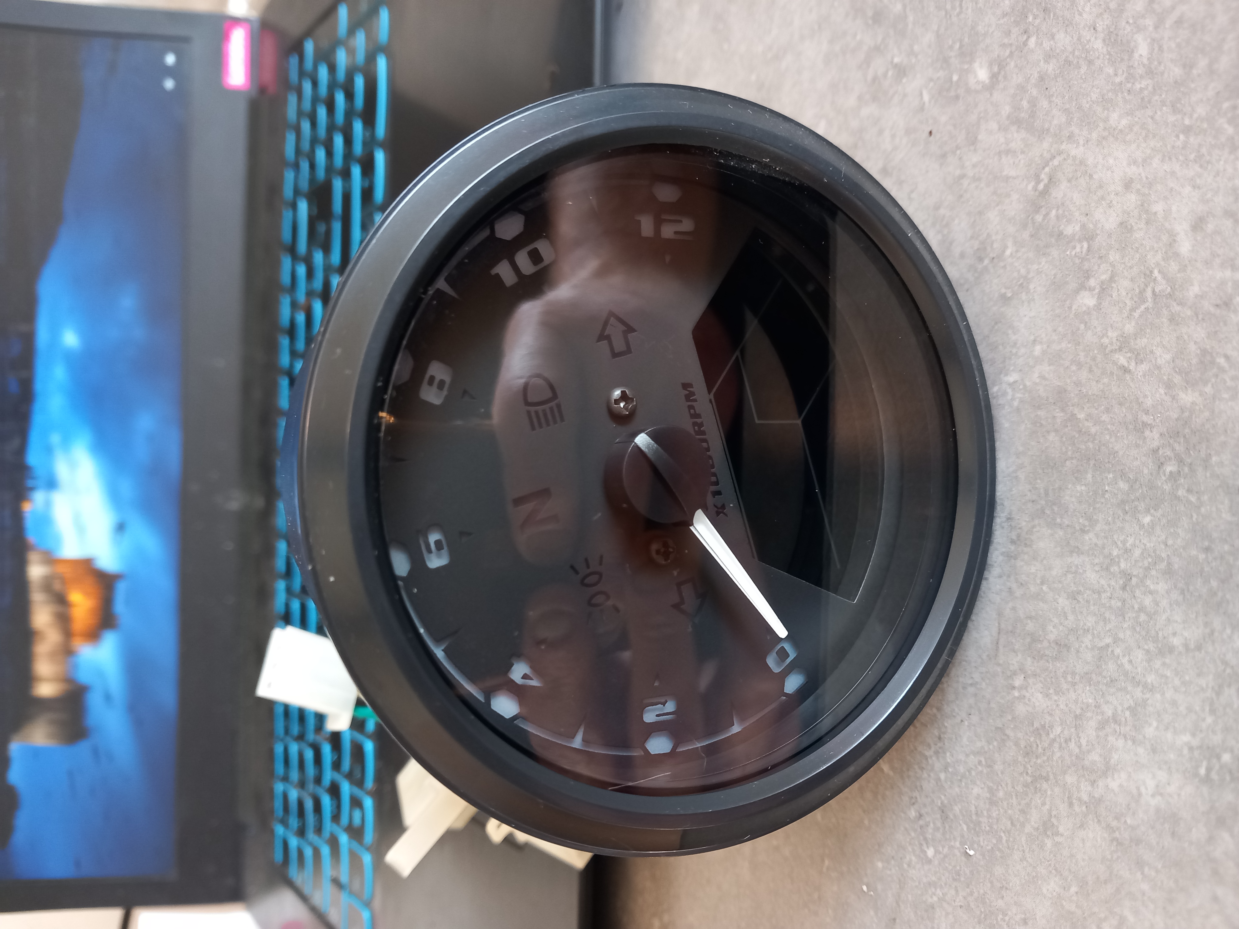

Pour mon ancien vélo Varadéro 125, j'avais acheter un compteur Wish car c'est la maladie les écran à cristaux HS. J'hésite à le poser, je trouve mignon le petit compteur de la C2, juste la couleur orange qui est moche ^_^
Je pense qu'il est possible de prendre 90% des information, mais pas la vitesse ni le vitesse enclenché, dommage

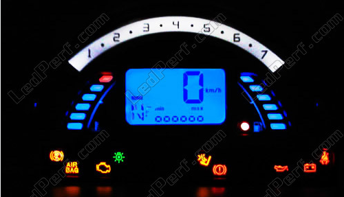

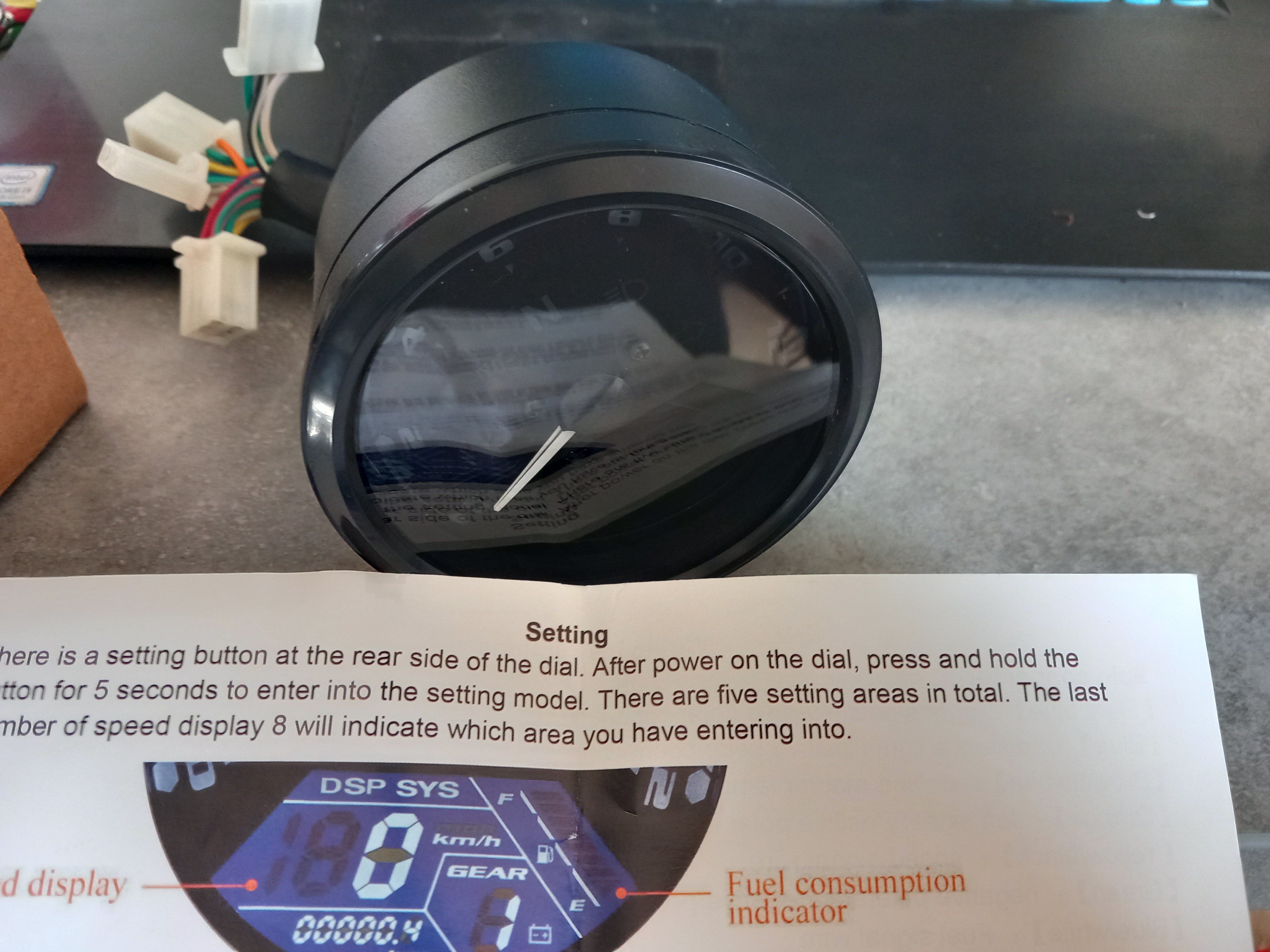

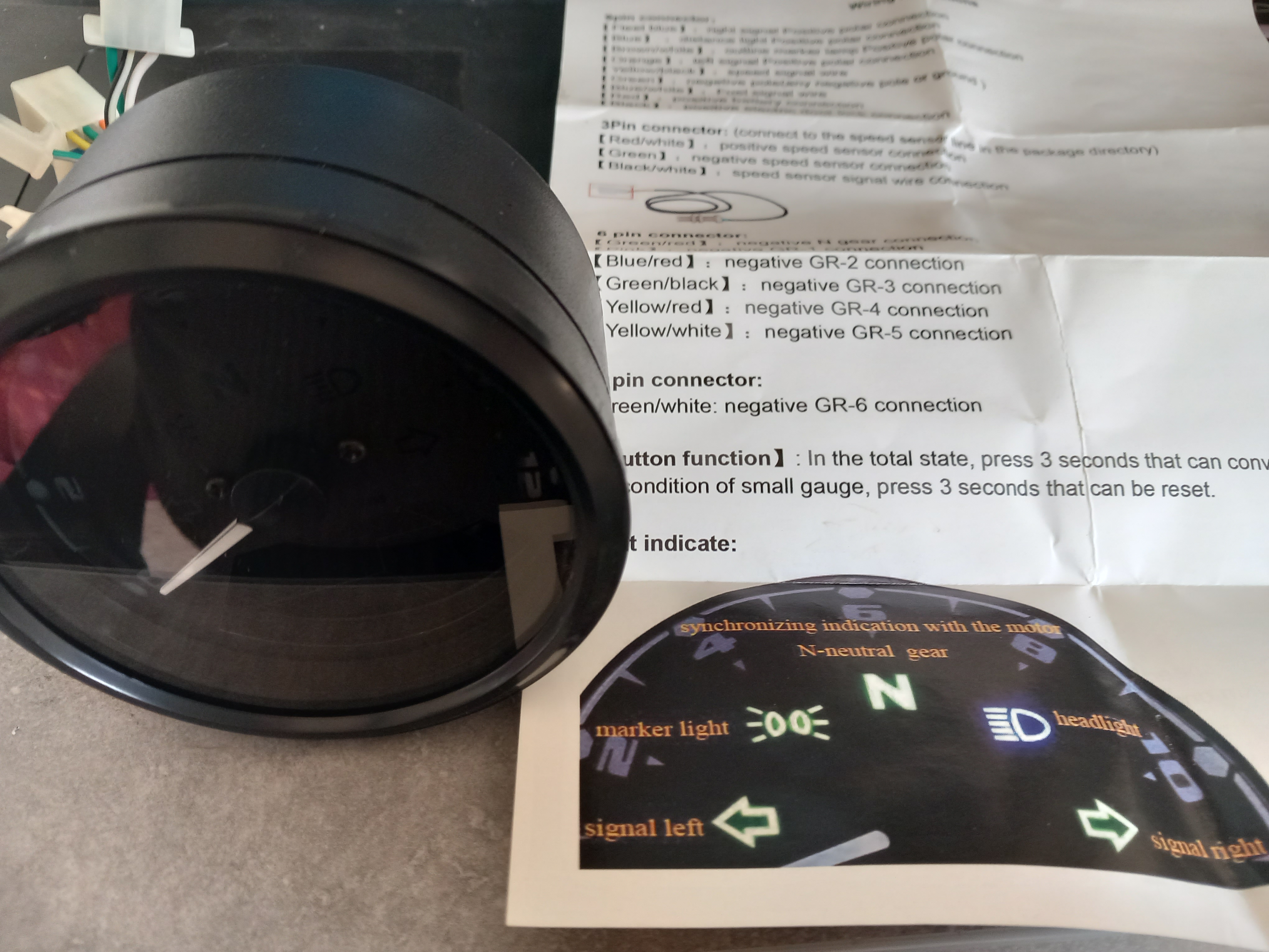

Pour le compteur, je vais simplement changer les leds:
https://www.youtube.com/watch?v=73aWXyQrdiw
J'ai eu, lors de l'achat du 1400 ,j'ai eu tout le kit démarrage (bsi,faisceaux,clefs) et un compteur ^_^ on peux dire que niveau compteur,c'est une partie réglée :ok: :ok:

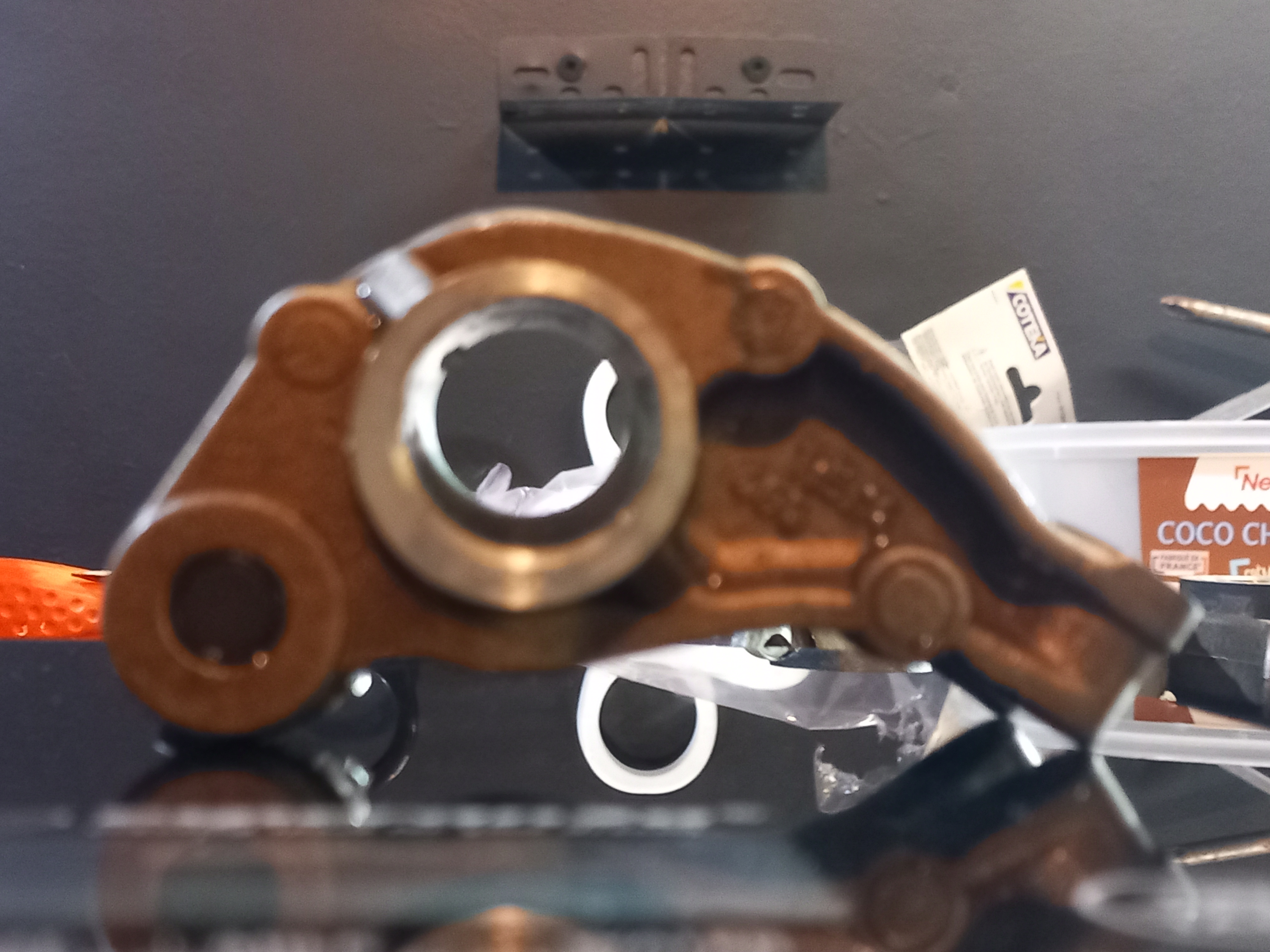

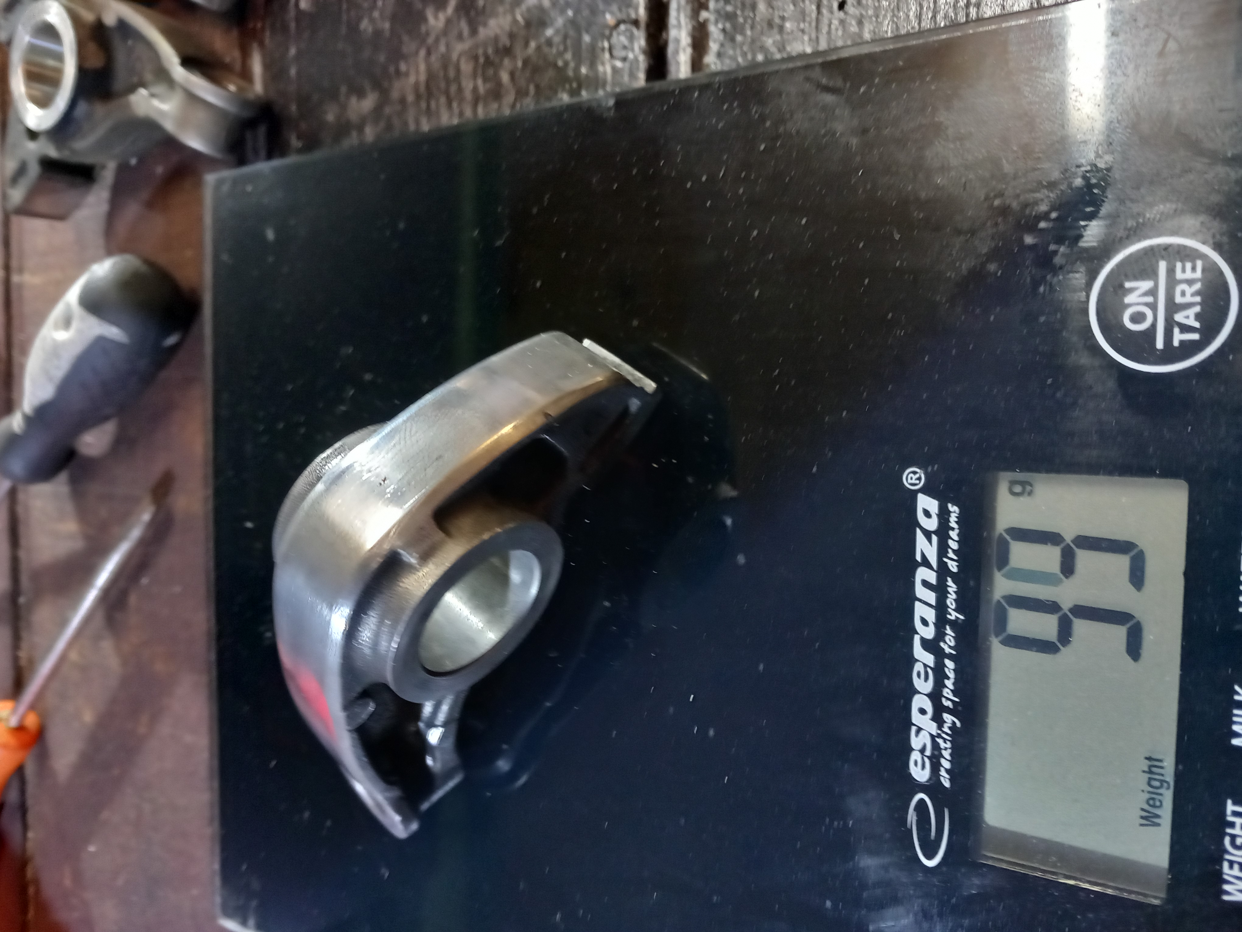

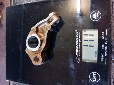

Il y a quelques temps, Yannou m'as envoyé une rampe de culbuteur et j'ai commencer à regarder ceux-ci de plus près. J'avais aussi une rampe de culbuteur à rouleau sous la main (celle du moteur HS) et je me suis amusé à comparé. Niveau poids, c'est "incomparable" avec 111g pour les rouleaux et 94/93g pour les "anciens". je lisais par-ci par-là que les culbuteurs à rouleaux avait un truc différents (à part le roulement) mais de près, mis à part les gros défaut de fonderie, ils attaquent au même moment...
J'ai commencer à les mettre au poids
J'ai mis le deux l'un derrière l'autre
plus que 7 :blink:

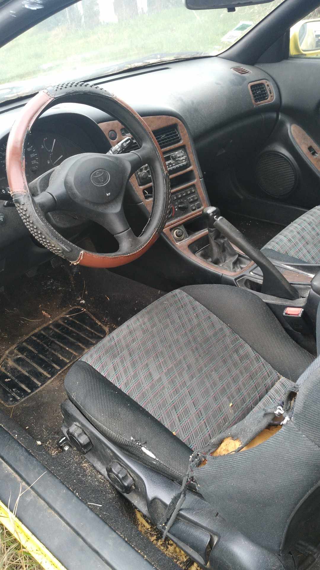

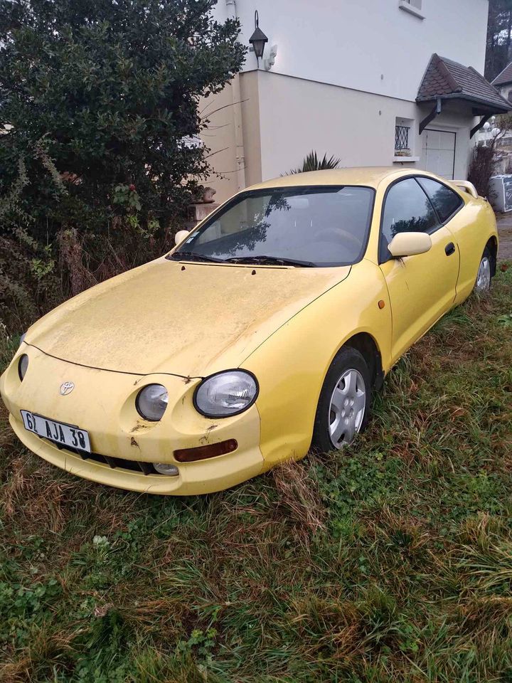

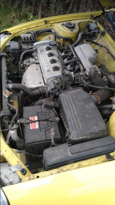

Un Toyota Célica de 1995, 110 000km réel, le petit moteur 1.8 115CV. C'est pas la grosse motorisation, dommage et tant mieux. La voiture avait toujours dormi en garage (derrière la dernière photographie) jusqu'il y a environ 1 an et demi suite à la réfection de la maison et sur l'herbe depuis cet été environ. j'ai regarder les sous bassement et tout est nickel pas de rouille. Les frais à faire dessus seront une remise en route (tout avait été entretenu, courroies etc etc etc c'est + un contrôle), un gros lustrage ( réccurent sur cette peinture) et un siège conducteur :ok: . Le siège me faisait tiquer avant de voir la voiture, nous en avons discuter avec le vendeur et la réponse est simple mais logique... son père à eu la voiture vers 60 ans et il se faisait déjà ^gé, donc compliqué pour lui de monter et descendre dedans.
Donc maintenant, on verra demain :D
