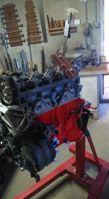

Re: 205 F2000 objectif cote
Message par seby »
Salut à tous, et voilà premier démarrage effectué, je vais essayer de vous poster des photos dans la soirée, à mon plus grand étonnement, le ralentit est stable à 520 tours, oui oui il ne manque pas de chiffre et ça même à froid

Messages : 6961
A remercié : 961 fois
A été remercié : 492 fois
seby a écrit :Salut à tous, et voilà premier démarrage effectué, je vais essayer de vous poster des photos dans la soirée, à mon plus grand étonnement, le ralentit est stable à 520 tours, oui oui il ne manque pas de chiffre et ça même à froid
C'est bon ça :ok: Aller, vite, les photos :lol:
Robbi
Messages : 3033
A remercié : 95 fois
A été remercié : 80 fois
Message par Robbi »
seby a écrit :le ralentit est stable à 520 tours, oui oui il ne manque pas de chiffre et ça même à froid
Et la pression d'huile est suffisante à ce régime? :huh:
seby
Messages : 1839
Localisation : si vous saviez
A été remercié : 1 fois
Message par seby »
oui car avec mon nouvel entrainement de pompe qui est passé de 18 dents à 26 sur le vilo, la pompe tourne au meme regime qui si tu avais ton moteur avec 18 dents à 750 tours :D
