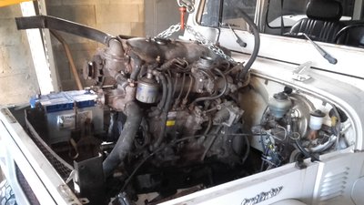

Des News du Toy.... <oo>
Je l avais acheté moteur cassé mais après auscultation le moteur n était pas cassé mais il avait un souci de pression d'huile
Je suis arrivé à redémarrer le moteur, car ce moulin a un système de sécurité qui coupe l'injection lors d'une chute de pression
Je me suis donc lancé dans un démontage quasi complet pour trouver les raisons de ce manque de pression...
Je me suis retrouvé confronté à un problème de prix des pièces ... Chez Toy ça pique vite, j'ai donc préféré trouver un moteur d'occasion à remonter :mrgreen:

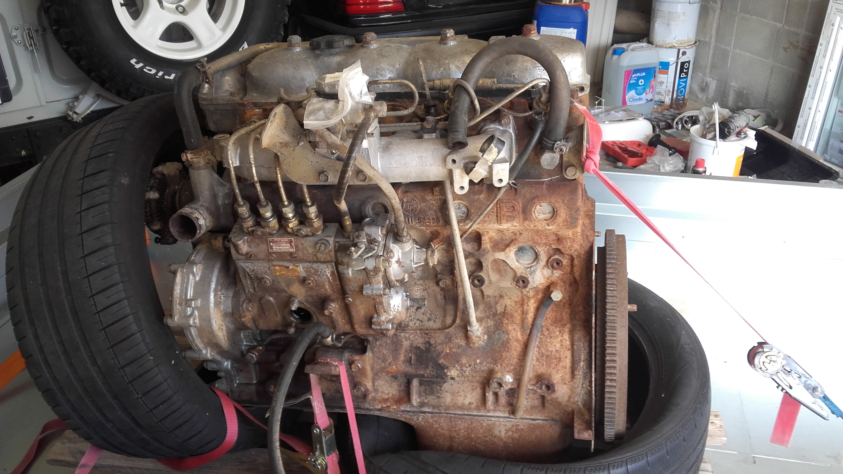

On enlève le vieux ...
On va chercher son remplaçant à chareleville-meyziere, limite frontière Belgique. Pourquoi si loin, c est pas hyper courant et puis le vendeur est sur un forum BJ donc une certaine confiance sur le moulin vendu
Il va falloir lancer des investigations et un nettoyage avant de remonter le gros !

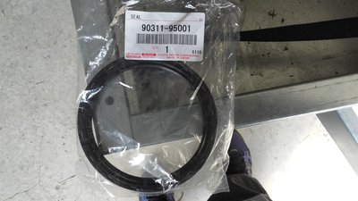

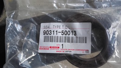

On commence par changer le roulement de queue de boîte car il est pas très beau, j en ai bavé pour l enlever (Merci à l arrache Facom spécifique )

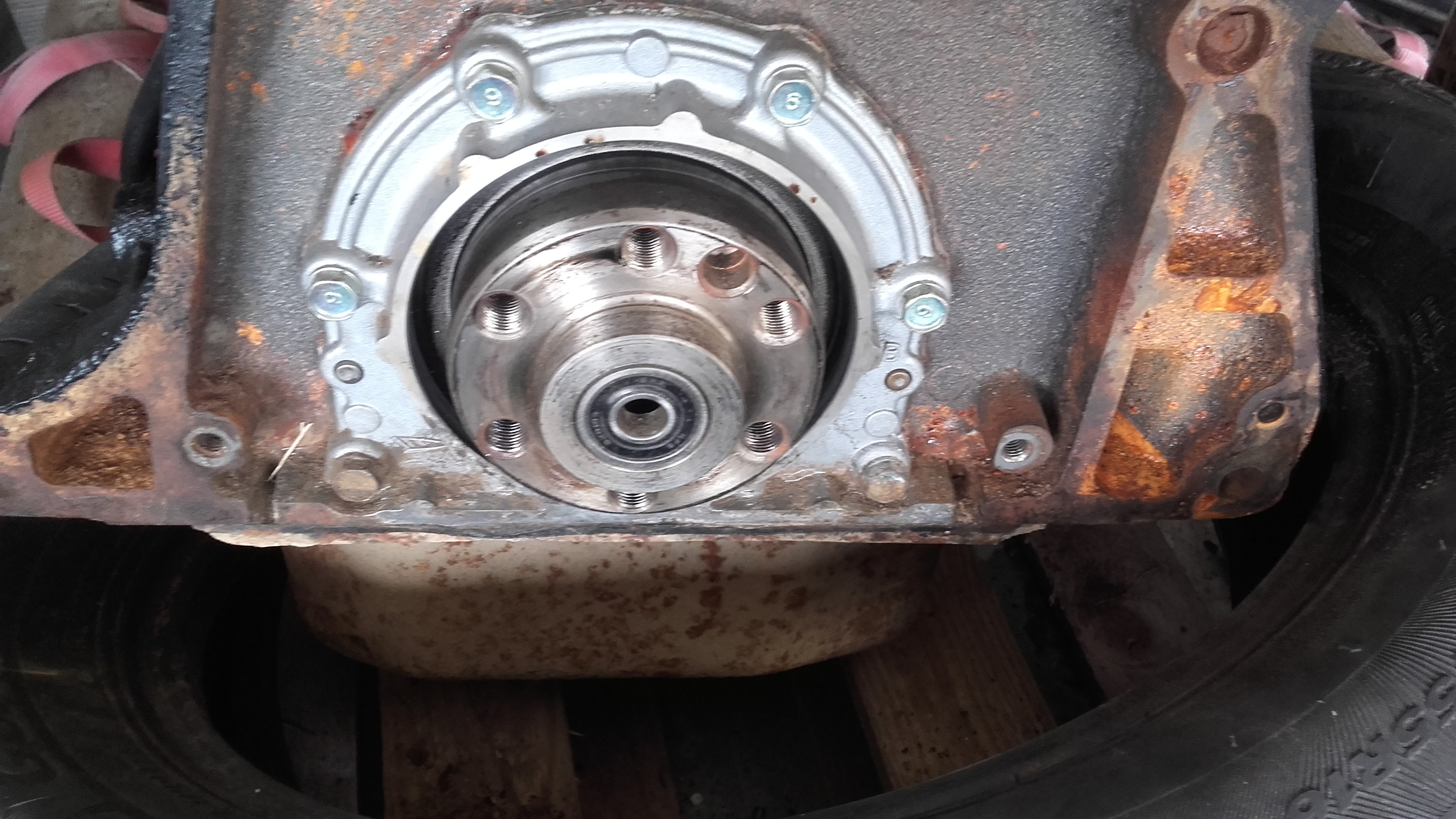

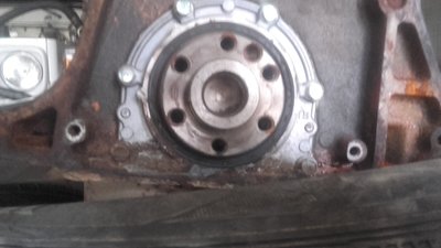

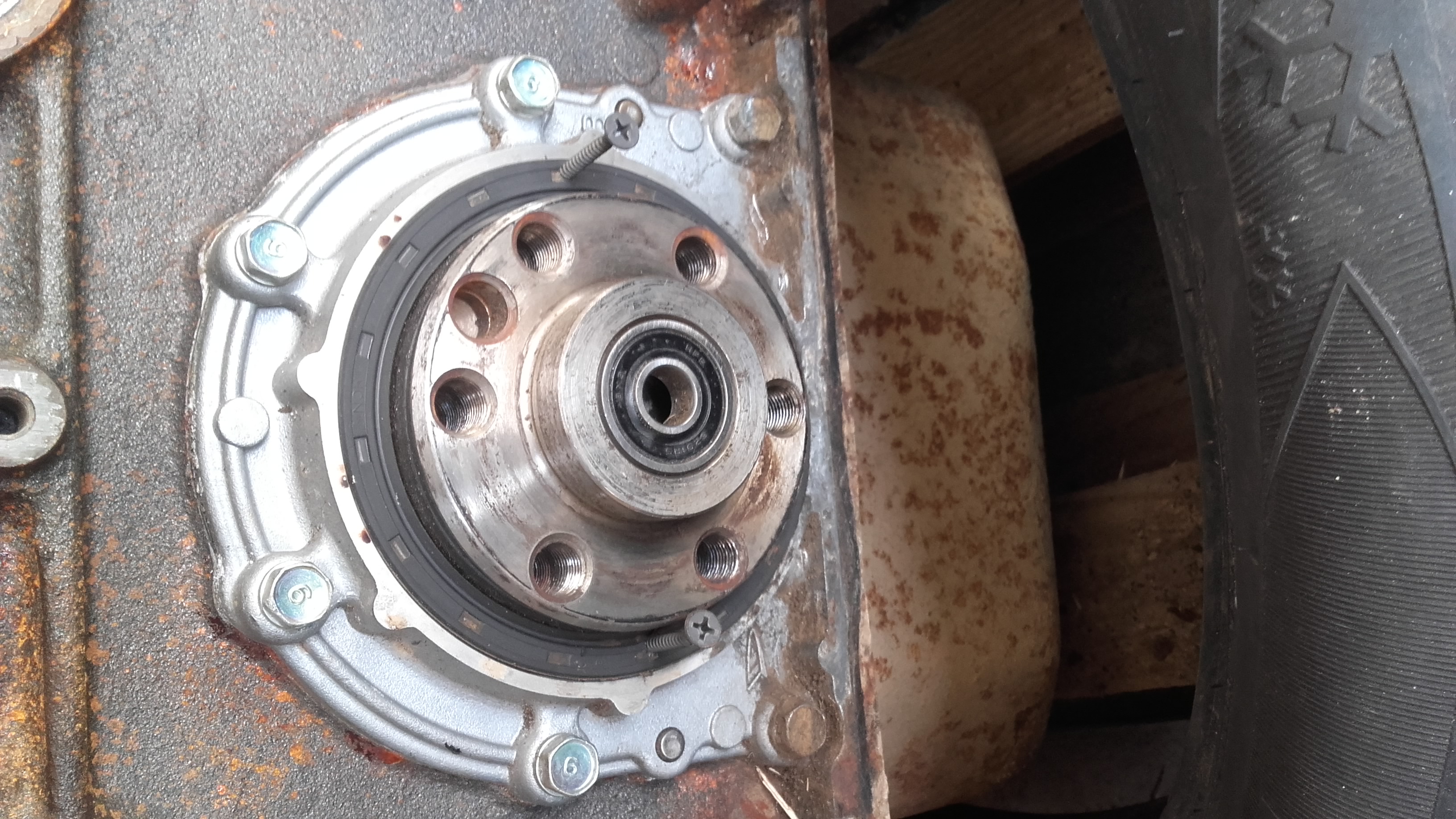

Idem pour les joints spy sortie vilebrequin je chanche par sécurité j ai pas envie d'y revenir (surtout côté embrayage )
Vous remarquerez la technique de la vis à placo pour extraire le joint stp
Idem de l autre côté même si c est plus facile d accès

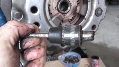

Je récupère mon embrayage sur mon moulin car il est quasiment neuf, fabrication d'un centreur maison :)
