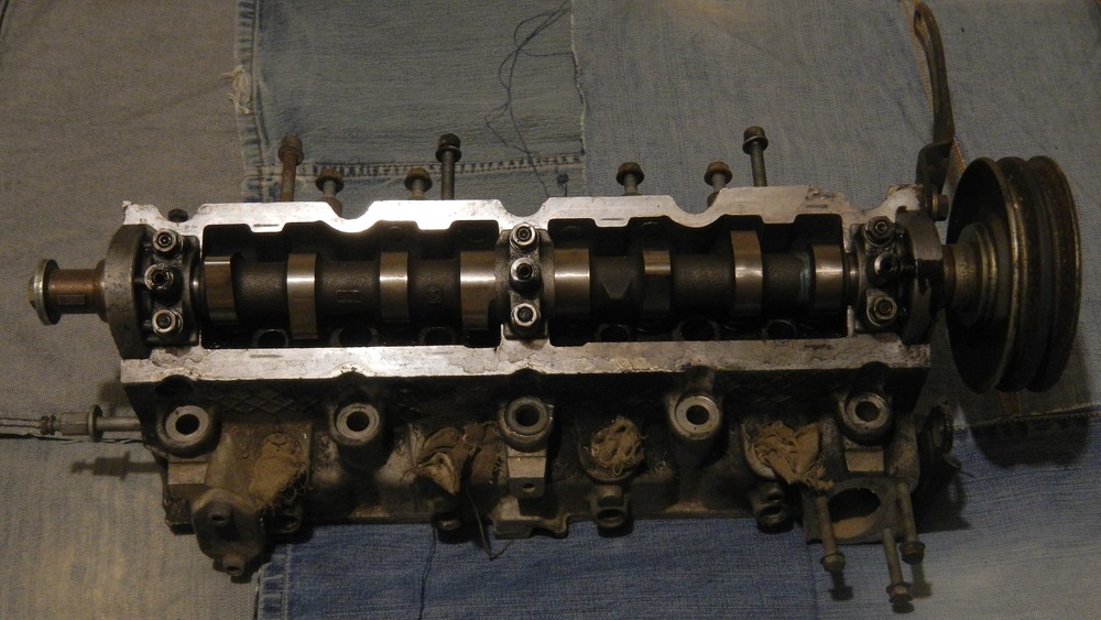

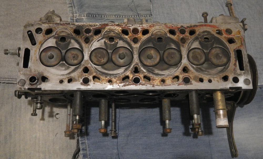

Ce matin j'ai longuement discuté avec un ancien mécano, on a analysé mes options et il m'a expliqué le rodage de soupape (je croyais qu'on mettait la pate entre la soupape et le rodoir… :day: ), on est tombé d'accord: si je me lançait là-dedans en novice la voiture ne serait jamais prête à la fin du week-end.
Sur ses bons conseils, je vais préparer une culasse d'avance, on reporte le chantier dans 15jr.
Je vais donc préparer cette culasse:
Quelques zones d'ombre:
- Nettoyage, que faut-il, il me semble avoir vu dans une video psa pierre à poncer à l'eau :unsure: où trouver ça ; sinon papier à poncer quel grain ? (j'ai du p220, un peu gros j'en ai peur) (j'ai lu lame de cutter seule neuve bien à plat pour dégrossir et finition au 800)

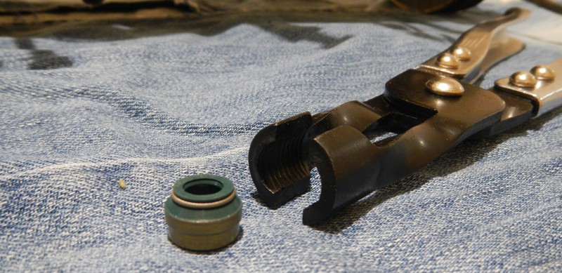

- Mise en place joints de queue de soupape, ma pince n'est apparemment que pour "extraction":
c'est vrai que j'en ai bousillé un vieux en l'extrayant, c'était à fort ; le collègue m'a dit qu'ils avaient une machine manuelle exprès pour les mettre ; comment faites-vous ?
- Grains de réglage, c'est faisable de diminuer un grain uniformément, comment ? L'idéal est j'imagine d'obtenir les bonnes pastilles, l'occasion est à éviter ?
j'ai 3 pistes à explorer: chercher les bons grains dans mes autres culasses :rolleyes: , échanger les pastilles avec un garage, acheter des neuves (je n'ai trouvé que 2 vendeurs, inconnus pour moi: https://www.potinauto.com/pastille-regl ... -6482.html ; https://www.technidiscount.com/fr/produ ... m-03mt1342)
Merci à vous

Ta culasse de remplacement a sûrement besoin d'un surfaçage.
En plus, ça t'évitera de gratter à la main.
Pour tout le reste, si tu n'as pas besoin qu'elle soit rutilante, tu nettoie au diluant de nettoyage ou à l'essence. Et tu fais les quelques portées de joints à la lame de cutter seule.
Bon courage à toi. Cool que tu aies trouvé un "guide" pour t'orienter.
