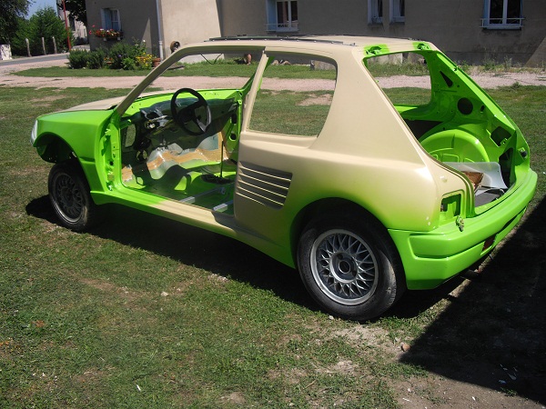

Alors voici les débuts du montage du kit large
Modifié en dernier par djodesign03 le 04 août 2015, 21:37, modifié 2 fois.

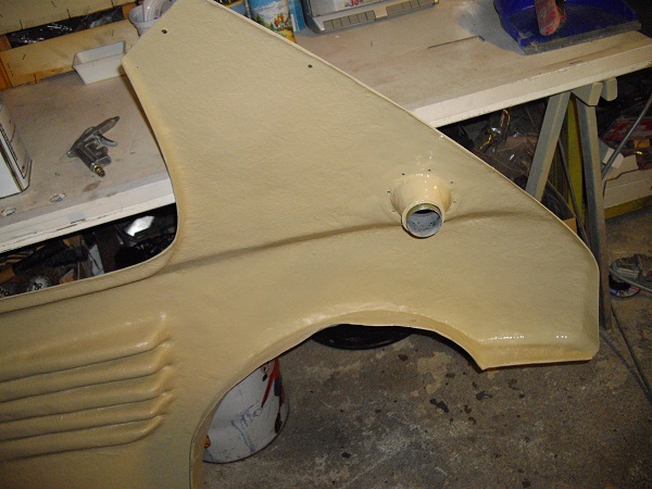

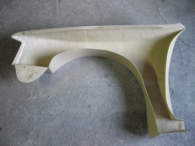

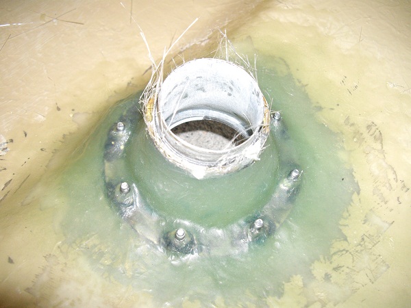

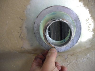

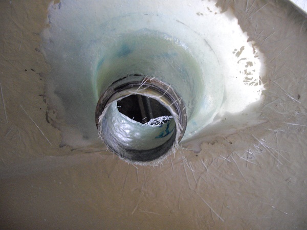

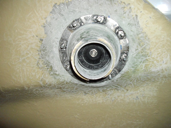

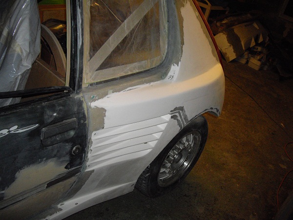

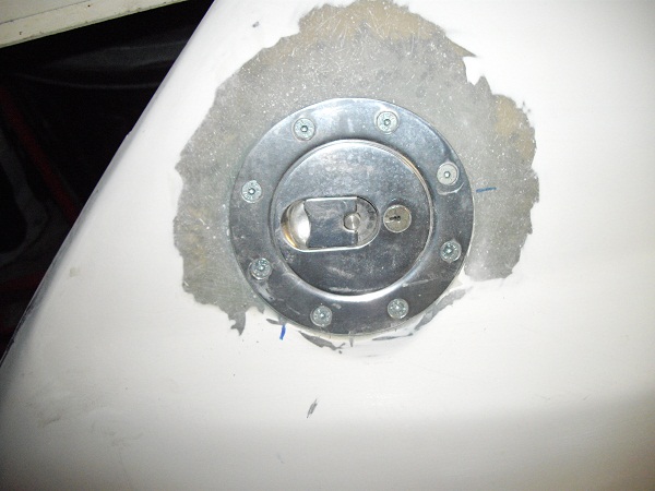

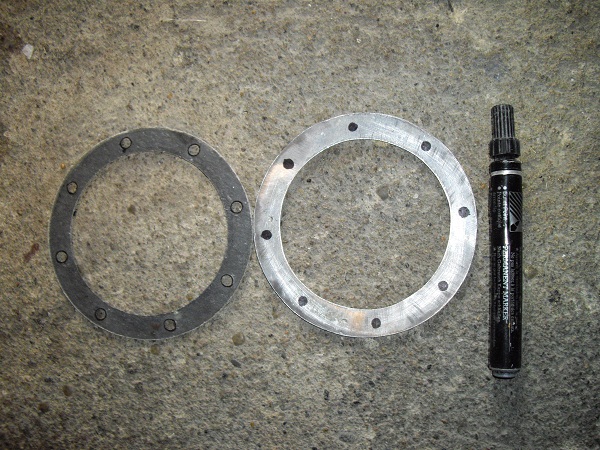

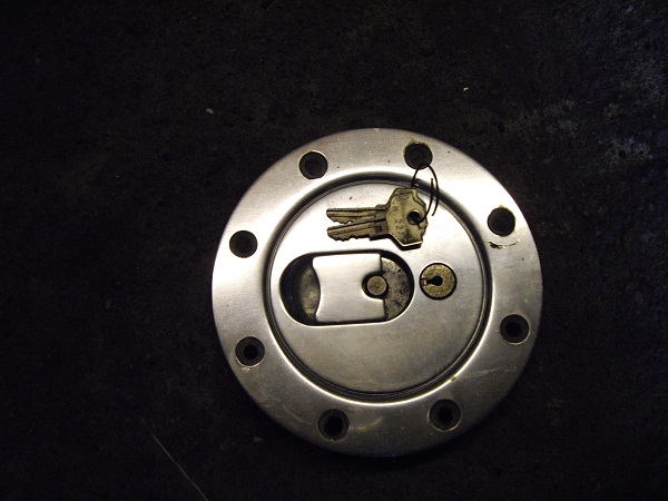

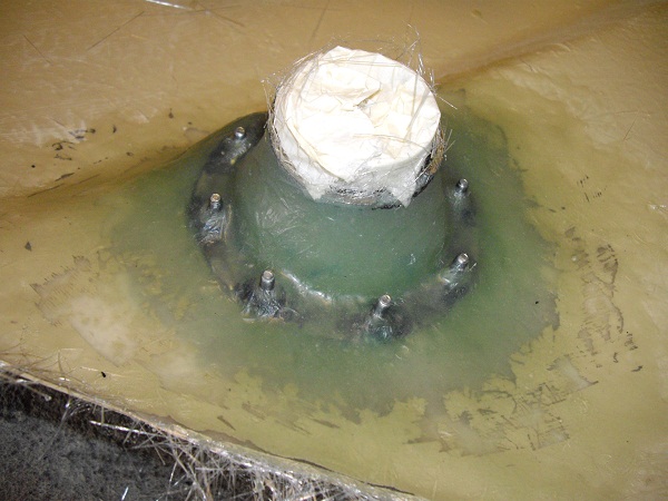

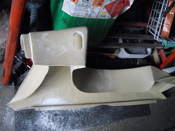

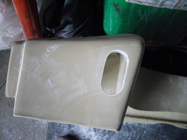

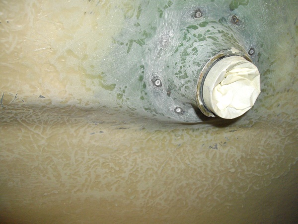

La suite du fibrage des ailes et la fabrication de la goulotte de la trappe aviation qui m'a pris 2 semaines de travail :wacko:
djodesign03
Messages : 1974
A été remercié : 6 fois
Re: Ma 205 Maxi F2014 de course de cote
Message par djodesign03 »

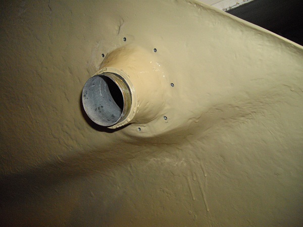

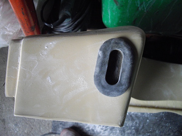

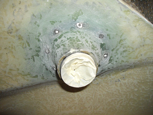

La suite de la fabrication de la goulotte :

La suite:

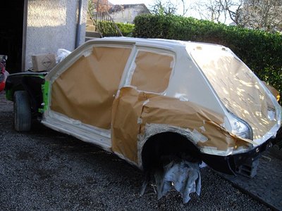

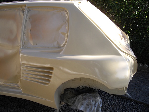

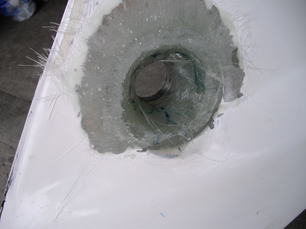

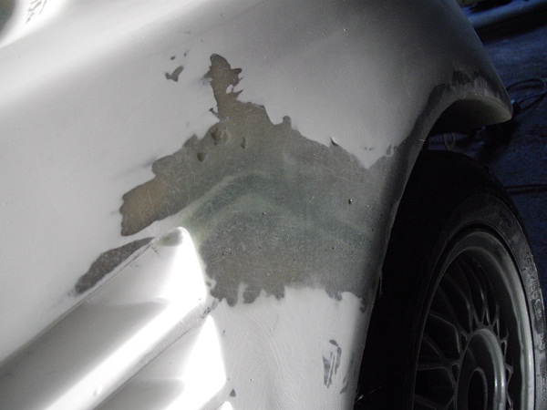

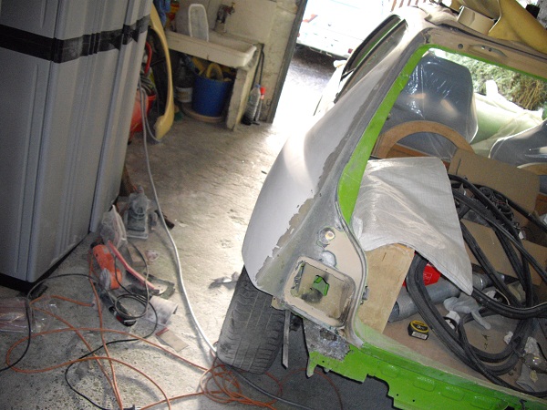

Ensuite, une fois que la goulotte est terminé, on moule l'aile sur la caisse ;)
On l'a rivete pour l'a faire tenir centrer et on fibre autour des rivets et une fois sec, on enlève les rivets puis on fibre là ou été placé les rivets ;)

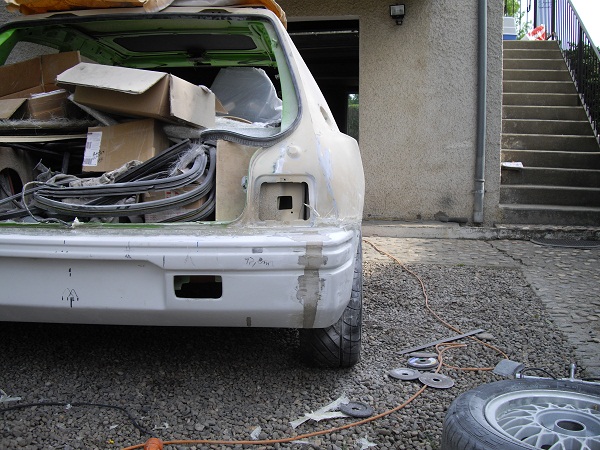

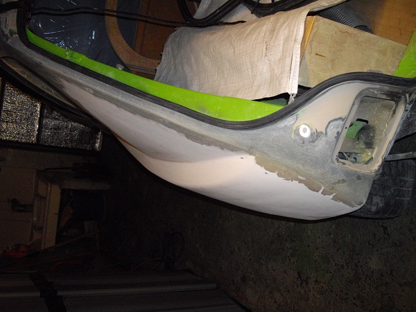

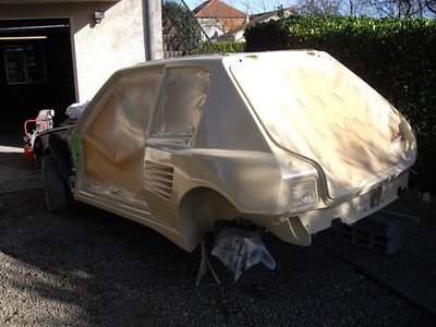

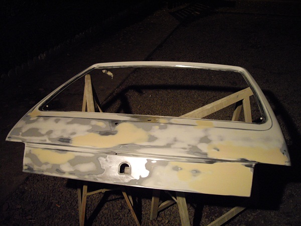

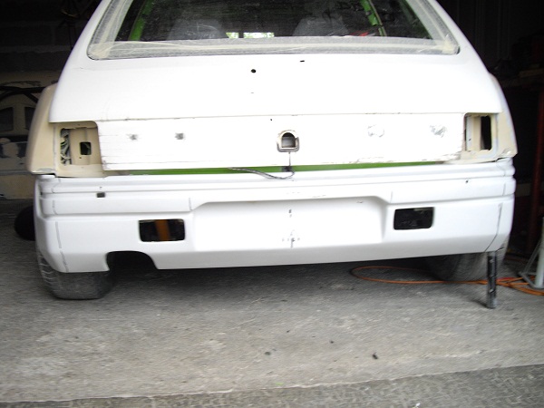

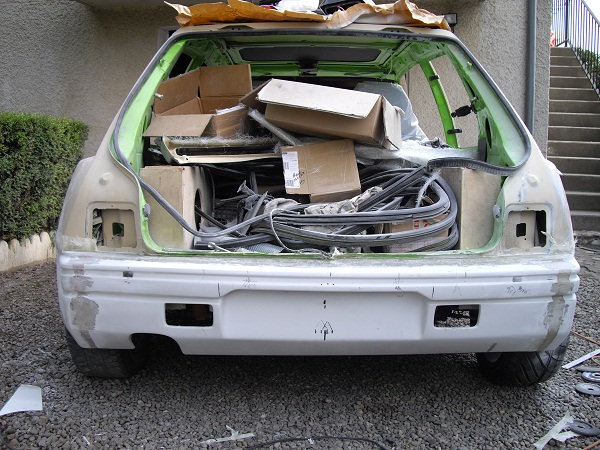

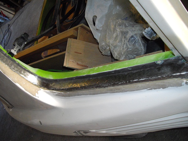

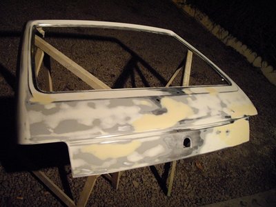

Modification du pare-choc arrière :
bien moins large que le kit des ailes

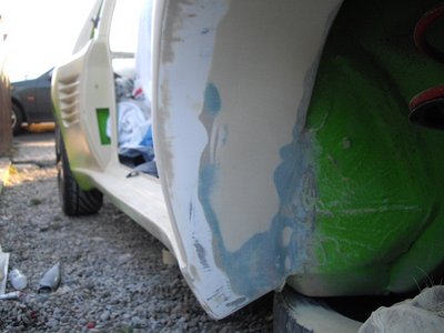

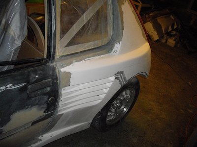

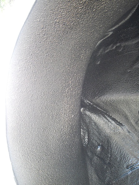

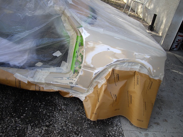

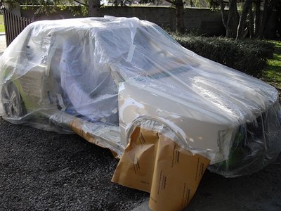

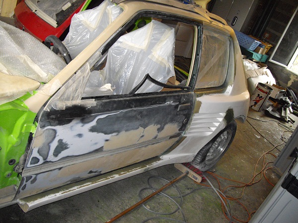

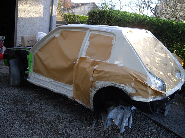

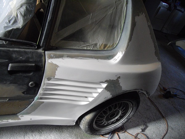

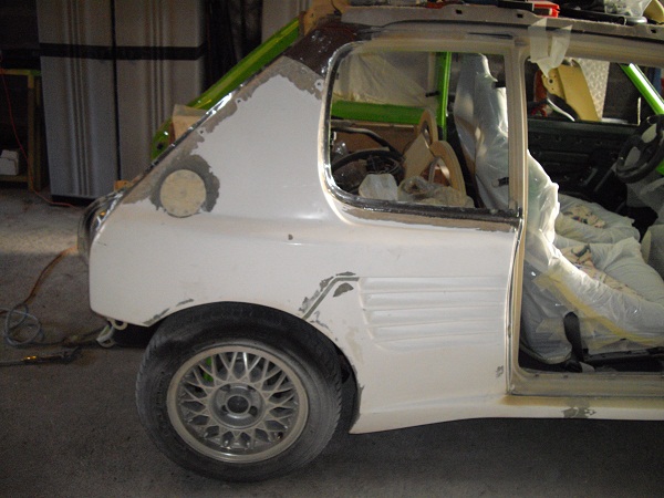

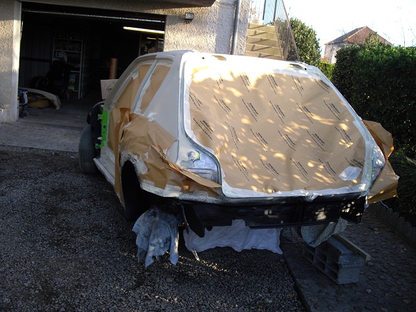

Scéance blackson des passages de roues arrières et apprét des ailes arrières:

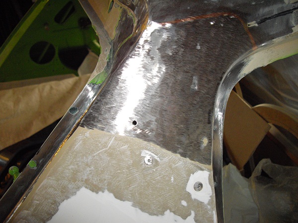

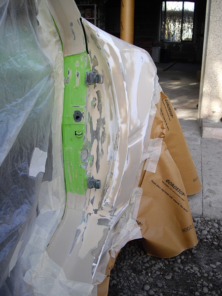

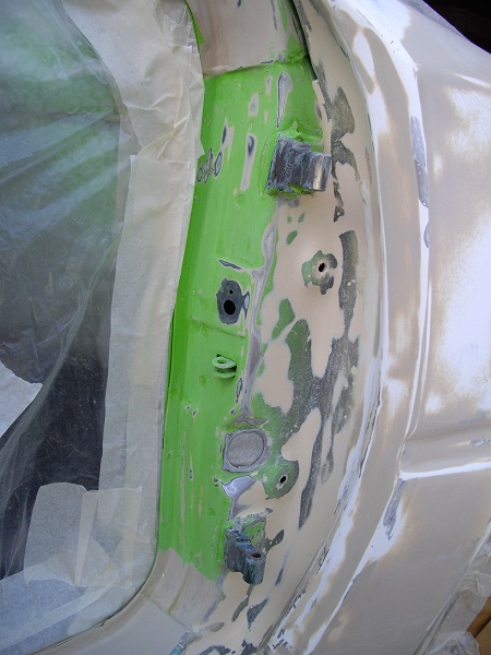

Fabrication de l'évacuation de l'eau de la baie de pare-brise sur le bas de l'aile étant donné que tout sera moulé...

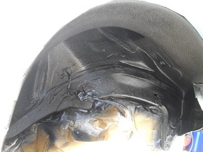

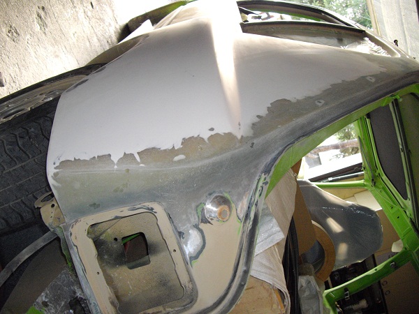

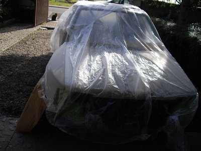

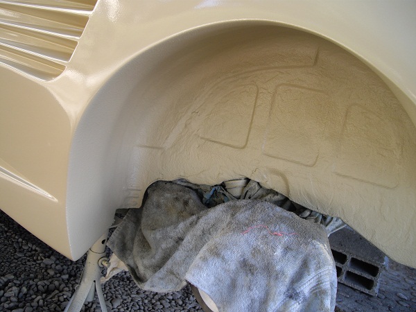

Les passages de roue et on blacksonne et on apprète:

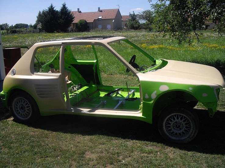

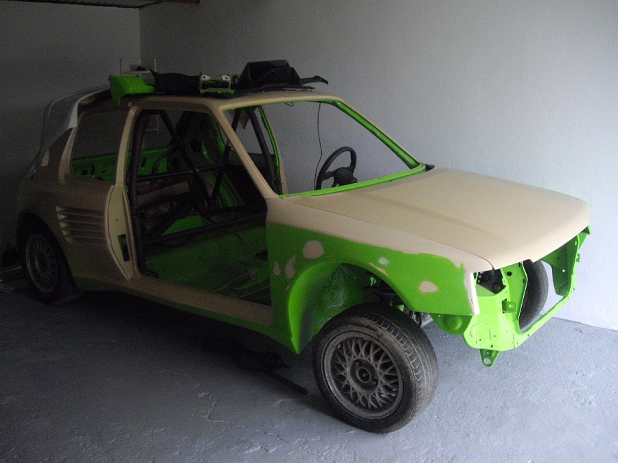

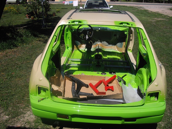

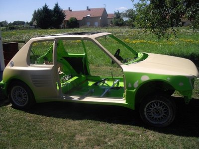

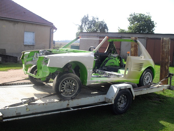

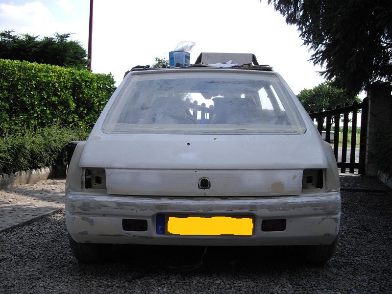

Voilà, là c'est que j'avais fais il y a 2 ans et depuis j'avais arrété et restauré ma 205 rallye...
Et le 9 aout j'ai rattaqué a ce stade:
PS: oubliez ce vert pomme svp :lol: car c'était une belle erreur de ma part ^_^
allez voir sur la présentation de ma rallye il y a 2 heures j'ai mis des photos de la voiture peinte...

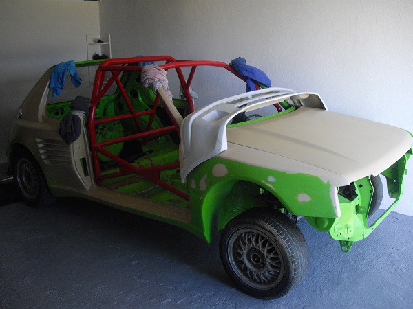

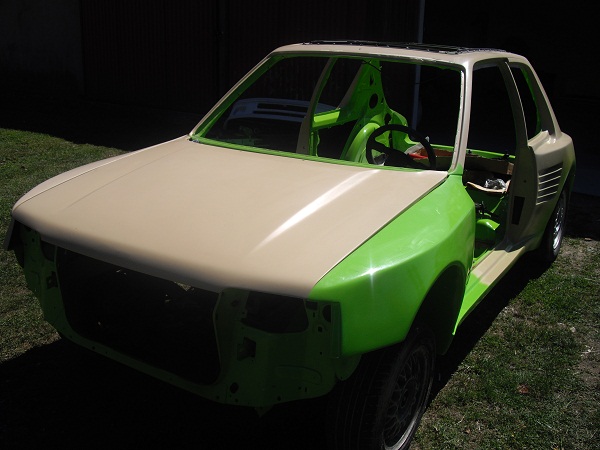

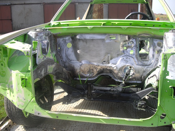

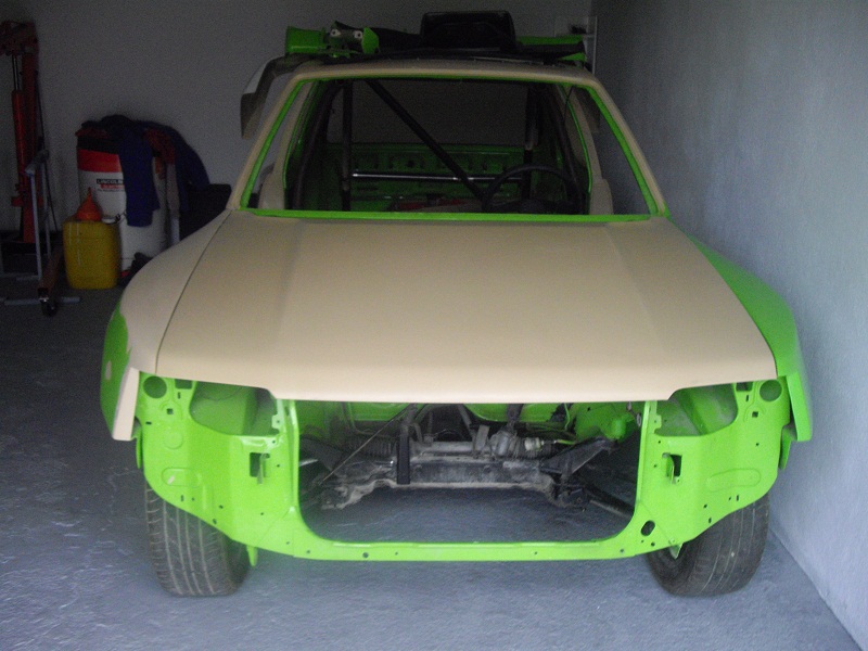

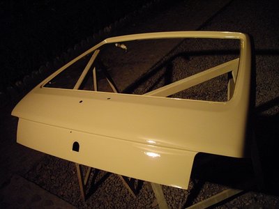

Allez on attaque la configuration F2014:
djodesign03
Messages : 1974

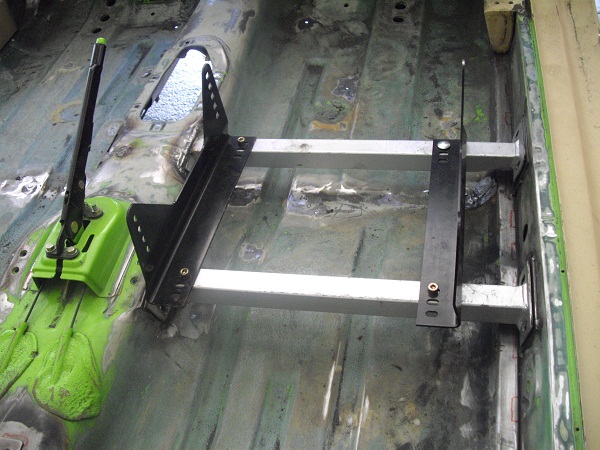

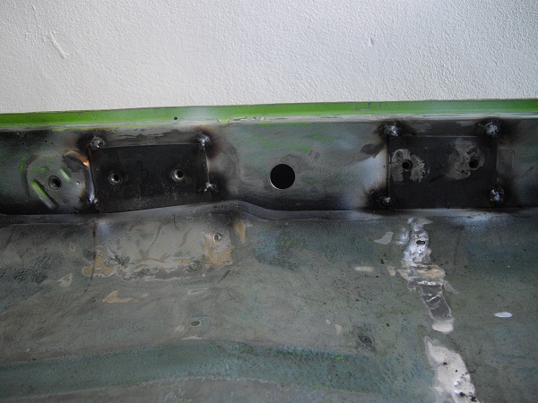

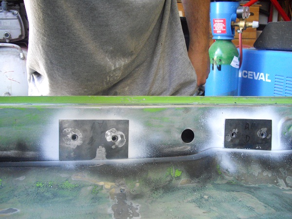

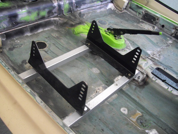

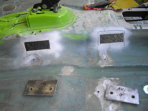

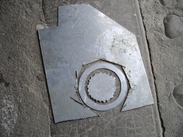

Allez hop, découpe du pavillon (c'est interdit en rallye et en cote) et pour faire rentrer l'ancien arceau maxi cage de Flavien Force (Flav63 du forum) qui est d'un bloc.
Fabrication des platines des supports de sièges F2000 tubulaires:
djodesign03

Une fois la caisse décapé, on l'enmène a faire souder :D by Lilian Colors
