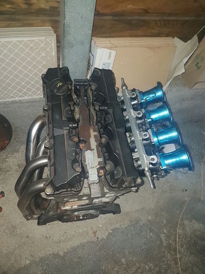

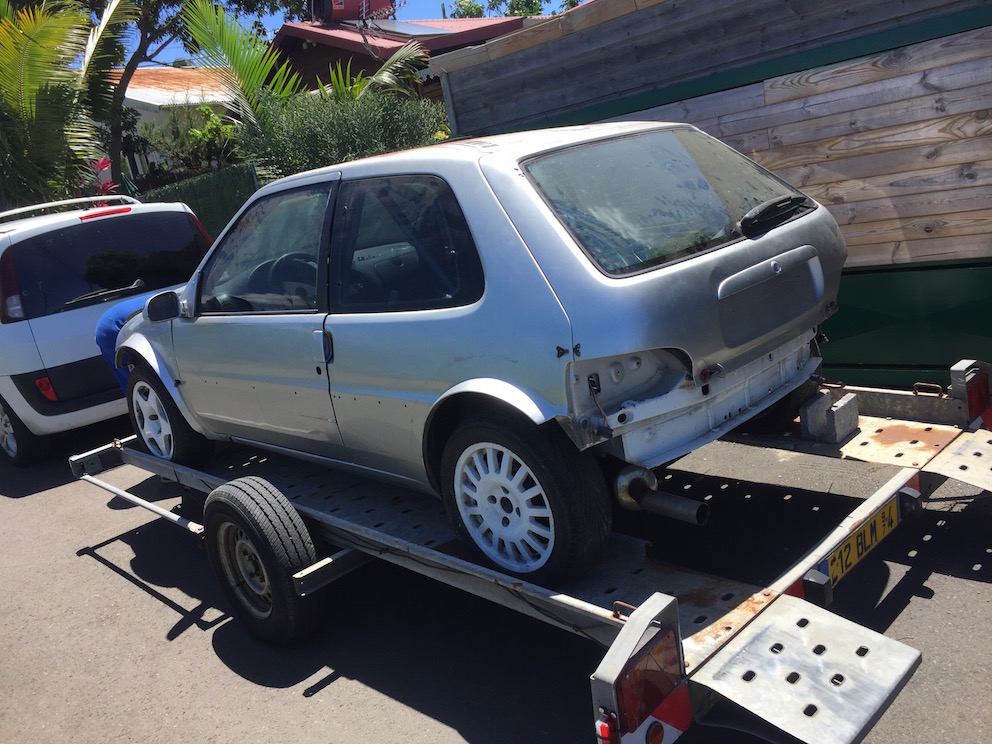

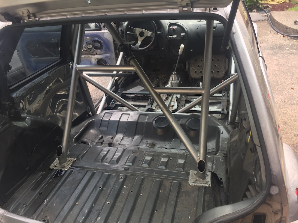

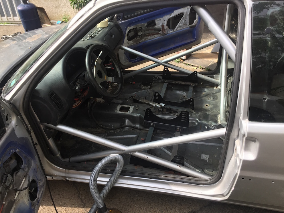

Dans les grandes lignes:
-Saxo vts 16S phase 2 avec petit kit carosserie et arceau avec quelques rallyes a son actif :D
-Moteur Tu5JP4 de C2 challenge (160 cvx) poussoirs méca et aac neuf "_"
- Rajout sur le moteur d'un 4 en 1 inox RC racing neuf, rampe 4 papilons politechnic diam 45 neuve :rolleyes:
-Boitier E-race avec dash board de la même marque neuf :ok:
-ligne groupe A diam 63 neuf B)
-volant moteur 200mm alleger (2,2kg) neuf :ok:
-Boite MA 13x64 avec autoblocant (qui va surement être remplacée par une BE4 avec 12x68) :blush:
-En liaison au sol avant bilstein B14 groupe N arriere B8 groupe A rotulé (qui vont passer en terre) <oo>
-triangle d'origine renforcé avec elargisseurs de 3cm pour compenser le kit carosserie :wacko:
-Eléments superflu en carbone (commandés chez corse polyester) a savoir aileron kit car, retro f2000, fond de compteur,couvre arceau,et trappe de toit <oo>
-Intérieur baquets GP-Race fibre (poid d'un carbone)
-bientôt shifter sur tourelle
-frein a main hydro
-extincteur auto
bref place aux quelques photos !
