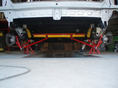

bonjour es que quelqu'un ces si un train arrière comme sur la photo est homologuè pour une 205 rallye gr a5

reponse dans la fiche.
homologué quelque temps, mais il y a un rectif qui supprime cette homologation donc valable uniquement en f2000

C'était pas Citroën qui avait râlé et fait virer ça ?

oui oui , je crois bien , c est vraiment dommage car ca devait etre quelquechose .....

ce train arriere n est plus homologuer depuis juin 91, la fiche d homologation FIA 5366 comporte un erratum supprimant cet piece de la fiche

Donc, quels trains arrieres sont homologués en groupe A? GTI 1.9L? 309 GTI? :wacko:

le 205 gti 1.9 est homologué !

En fait c'est la traverse qui doit restée de série ? :unsure: :huh:
Si c'est le cas, est-ce homologué de mettre juste des bras de 309 GTI 16 qui ont, a priori, plus de carrossage ? :rolleyes:
