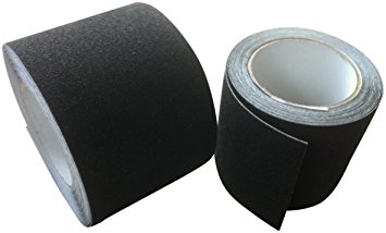

Bandes adhésives abrasives :ok:

Ça tient bien collé dans le temps?

Bandes adhésives abrasives, pas mieux.
Type pour planche de skate-board.
Je vais changer mes tapis dans la Cat' par cela sous les talons.
Il y en a dans les Lamera, je pense que pas mal d'auto de rallye en sont équipées.

:unsure: Pas sur que ça tienne au soleil par chez nous! :crying:
Moi je mettrais plutôt de la tôle d'alu striée mais ça a un coup :(

jean-luc13 a écrit ::unsure: Pas sur que ça tienne au soleil par chez nous! :crying:
Alors je dois le tester. Parce que dans la Cat, c'est à côté du moulin et de la boite... c'est pas une question de soleil... même du Sud :mrgreen:

Bandes anti dérapentes,j'ai ca sur mon plateau,très utile sur la 1ere partie qui est lisse d'origine :wacko: J'ai de la 3M safety walk mais le rouleau est très cher ca tient bien dans le temps

Ok, merci à vous tous, en avant pour l'adhésif de type skate board ! :ok:

Pourquoi ne pas utiliser de la poudre antidérapante avant peinture un peu comme les bandes blanches le long des routes ou dur les sols industriels ?
Une couche de peinture puis tu balance ta poudre et tu repasse une couche de peinture pour fixer.

Mon stock antidérapant vient de décathlon, c'est pour les skates mais en dimension réduite, comme le prix d'ailleurs :ok:
