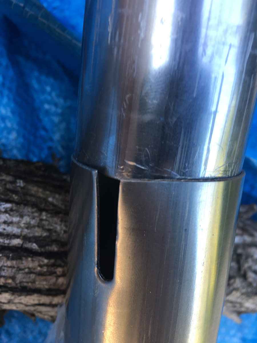

Bonjout j(ai recuperer le tube cet aprem Merci encore Jean par contre:
Ben il s'emmanche pas j'ai même écarté les fentes de la ligne ( toute neuve en plus "_" ) ben makash ca rentre pas :crying:
Donc ben moi soit il m''en refabrique un avec les côtes identique qu'on leur a fournit soit il me rembourse ( avec les frais de ports of course :mrgreen: )
Encore désole Sylcain tu n'y est pour rien mais pour le prix qu'ils ont demandé la moindre des choses est que le produit soit utilisable sans avoir besoin de bricoler un truc pour emmancher :ok:
BAstien
Avec le tube de la ligne d'origine en 48 comme papa dans maman
Avec le tube inox en 50en dessous il est pas rentre dedans la ligne

Pour synthétiser :
- Ligne origine en 48 : elle rentre en femelle dans le tube raccord ici présenté.
- Ligne GrN en 50 : 50 dans 50 ça rentre pas.
Ne faut il pas un manchon en "50 intérieur" pour liaisonner par l'extérieur ?
Plutôt qu'un 48 faisant bride à l'intérieur ? Et qui peu se ballader.

à mon sens, une ligne en 50 est faite pour être raccordée avec un tube de liaison en 50, ça me parait logique...
j'en conclue qu'ici, c'est la ligne OMP inox qui pose problème et qui est visiblement trop juste au niveau de l'embouchure pour y emmancher le tube de liaison en 50. Cela pourra peut-être se monter facilement sur une ligne d'une autre marque...

jean a écrit :Ne faut il pas un manchon en "50 intérieur" pour liaisonner par l'extérieur ?
Plutôt qu'un 48 faisant bride à l'intérieur ? Et qui peu se balader.
A mon avis l'idéal serait un manchon épaulé 50 intérieur vers 48 extérieur...une sorte de réduction. Le tube serait ainsi parfaitement maintenu. En butée dans le manchon et le manchon en butée dans la ligne.
Le danger en manchonnant que par l'extérieur c'est de se retrouver avec des fuites à l'endroit où il y a les fentes de serrage de la ligne GrN.
En manchonnant de l'intérieur le manchon viendrait en butée dans la partie élargie de la ligne GrN.

Exact, le manchon épaulé c'est mieux. :)
