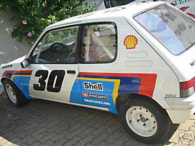

Salut a tous , je me demandais si ca se trouve encore des kit complet comme comme sur cette rallye ( qui a bien fait parler d'elle dans les annonces auto .. :oops: )

c'est de la refabrication, vois avec MOA par mp :)

J'imagine même pas comment ça doit être galère à poser :o Faut éviter les jours de vents, les jours de fortes chaleurs ^_^

Si je trouve les moyens je le fais faire à l'aérographe...

c'est sur que ca doit etre chiant a poser sans faire de bulles etc... :D !!

sa doit se poser à l'eau quand c'est grand comme sa.
il faut mouiller la surface en contact avec le vinyle avec un spray type lave-vitres, sa permet de faire glisser l'autocollant sur la surface, pour l'ajuster.
ensuite, chasser l'eau avec une spatule puis percer les bulles d'air qui reste avec une aiguille :bien:

la théorie, je l'avais aussi. Après il faut faire avec le bombé de la carrosserie, les nervures, les découpes ... :crying:

...et pas se faire baiser le pli sur le rebord des élargisseurs

oui et croyez moi, la pose d'autocollants c'est vraiment un métier, c'est pas évident du tout, faites des essais avant, un conseil : la colle part très bien avec de l'acétone, en plus sa n'altère pas la peinture :)
