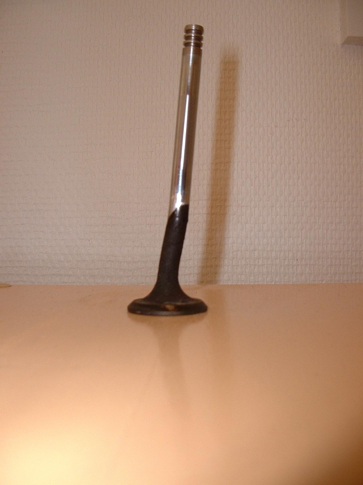

Salut à tous
Je suis sur une occaz : Moteur d'ax sport + carbu solex :( + boite + train avant + berceau le tout était monté sur une 205 Rallye.... le tout à 100MKm
Ma situation :
Comme j'ai pu le voir sur le forum : j'ai refait le haut moteur (Joint culasse + joint queue de soupape + 4 soupapes au passages et oui il y en avait 3 de plièes... :( (voir photo)
Et maintenant elle bouffe de l'huile à crever....
Que me conseillez vous : acheter le moteur à 100Mkm ou refaire le mien qui à 195MKm ?
TT
2 Webers , 2 Baquets , et c'est parti ........

Sij'ai bien compris tu as déja 8 soupapes neuves
A mon avis c'est pas necessaire de remplacer ton moteur, refait le bien ca te coutera moins cher, une sgmentation des coussinets et c'est reparti
maintenant il faut savoir pourquoi ton moulin il bouffe de l'huile
tu aschanger tes soupapes donc moi je penserai plutot a des jts de queue de soupapes que tu aurais mal remis ou quelque chose dans le genre

Refaire une segmentation et les coussinets et les joints du bas moteur ! Suffit pas de refaire que la culasse ;)
Après ça marche du feu de dieu ;) sans fuite.

Peu etre les guides qui ont pris une s'couée. :mrgreen:
