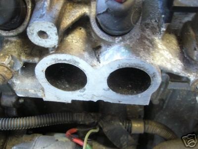

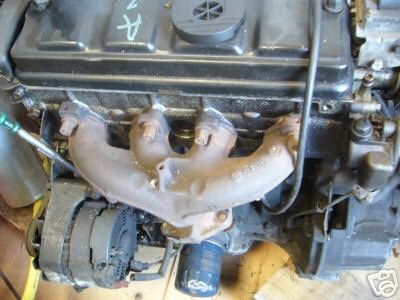

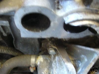

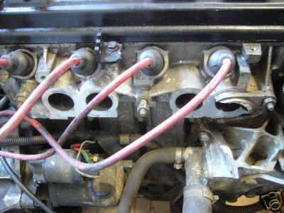

voila j'ai peut-etre trouvé un moteur a 30 km de chez moi mais il y a un ikkkk <_<
le gars a fait des tonneaux avec sa rallye et dans l'accident apparement la pipe a casser en endommagent la culasse :crying:
voila son annonce:
" C'est un moteur de 205 rallye complet, qui à 120 000km.
Je le vends, car la voiture à fait des tonneaux, ce qui à engendré la casse des fixations des carburateurs à la culasse.
Je pense qu'en exécutant un perçage, et un filetage, c'est réparable.
La culasse à été refaite par un professionnel. "
il en veut 230£...
je vous joint les photos qui était avec :ok:
a vos avis????? :unsure:

Laisse tomber la culasse est morte .Recupere le bas moteur mais a 120000 kms faut bien negocier le prix.

Personnellement je laisserai tomber, c'est trop cher pour un moteur qui a peut être tourné à l'envers.

Si le moteur a tourné à l'envers, il n'a pas eu de lubrification, la pompe à huile tourne dans le vide :crying:

sur ce moulin d'une part il faudra changer la culasse, ça a un coût à ajouter au prix du moulin, d'autre part il a peut être tourné à l'envers donc sans huile et donc à moins que le vendeur l'ouvre devant toi il n'y a aucun moyen de vérifier, donc pour moi ça vaut des queus de cerises son truc ;)
