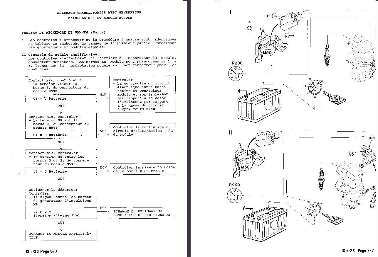

Salut,
Qui aurait des photos de la connectique du module sur nos chers TU24 ? En principe, c'est une trois broches donc y devrait avoir trois fils au cul de la prise ? Mais voila, moi j'ai bien une trois broches, mais j'ai 4 fils. Sur une des broches, y'a deux fils. Est ce normal ? Je précise que ma zax a eu un coupe circuit que j'ai dégagé y'a un certain temps, mais y'a ptet des restes ... d'où mon interrogation :mrgreen:
Je sais pas trop où va ce fil dans le faisceau ;)
Merci :)

si ça peut t'aider: ;)

Il y a bien 4 fils dont 2 sur la même broche...mais je ne sais plus laquelle? :mrgreen:

tchoupi13 a écrit :Il y a bien 4 fils dont 2 sur la même broche...mais je ne sais plus laquelle? :mrgreen:
Ah ok, donc c'est normal. Je pensais que c'était une bidouille !
Merci JL ;)

moi aussi j'ai une broche ou il y a 2 fils dessus, dont un doit faire 2cm de long et une cosse plate au bout, donc ta Zax est pas daubée :mrgreen:
