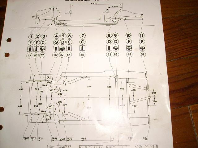

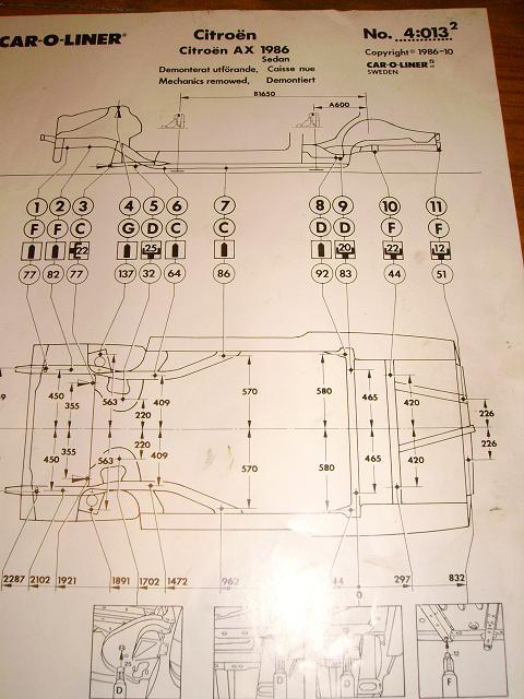

Pour la suite de l'aventure, mon beau père vient de passer, on (il :mrgreen: ) va tenter Jeudi soir de repousser les bossages pour ramener la cotelette dans sa position initiale (serre-joint de chaudronnier, gros marteaux...l'artillerie lourde!!!), par contre je réitère la demande que j'ai faîte à Nicolas en MP: si quelqu'un peut m'avoir les côtes des points vitaux pour vérifier les alignements ce serait coooooool! (je ne sais pas comment ça marche, mais je suppose qu'on doit sûrement projeter les points au sol et vérifier les mesures???)
En urgence: Une des mesures principale qu'il me manque (je n'arrive pas à la prendre sur la GTI en raison de l'échappement) c'est la côte entre les 2 boulons de triangle (entre-axes) droite et gauche.... ;)

J'ai récupéré un plan de marbre cet apres midi, j'essaye de le mettre sur le forum ce soir.

Nicolas a écrit :J'ai récupéré un plan de marbre cet apres midi, j'essaye de le mettre sur le forum ce soir.
:yeah: je ne sais pas comment te remercier :ok:
Au cas où, fais-le passer à notre Prez, il le mettra dans la doc technique, sinon tu me l'envoie par mail
tchoupi13@msn.com
J'ai tout démonté ce soir, en fait l'avant de la cotelette est remonté de 13mm...la technique est de la repousser par le haut dans le sens inverse de la boulette!
Technique conseillée par Jean-Luc dans les 1ères minutes ;)

Message par Nicolas »
je t'envoie la meme chose par mail en grand format.
J'espere que tu sais lire les plans de marbre ! :mrgreen:
Sinon c'est pas dur, les unités sont en mm et apres tu peux t'en servir pour faire par comparaison d'un coté à un autre. ;)

Encore merci Nicolas :ok: , je ne sais pas les lire mais c'est l'occasion d'apprendre! :lol:
