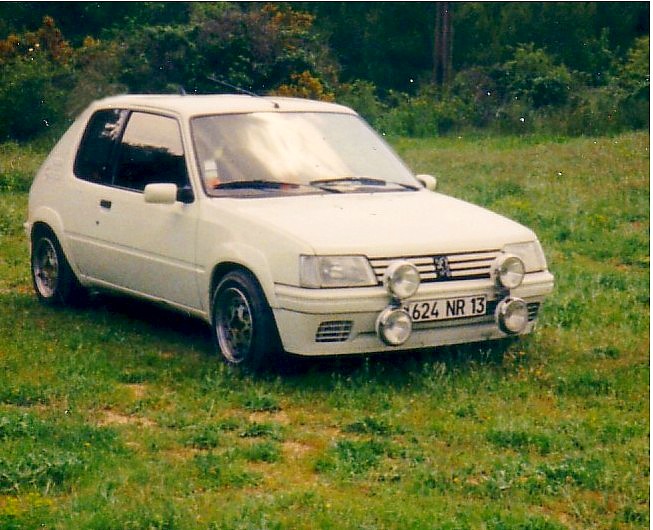

Dans le même esprit, voilà une photo de ma 1ère ralloche avec des Gotti 3 parties en 7X13 (provenance GTI1600 groupe A du GCAP).
Il y avait un beau bord large!! :wub:

Marc
Messages : 642
Re: Question jantes...
Message par Marc »
Voilà tout à fait le style "époque " que je cherche mais en BRAID c'est de 203 à 260€ la jante :crying:
puis un pneu à une moyenne de 75€ = 1200€ pour le tout, ben j'vas attendre un peu...
Donc ça va encore pour du 185/60/13 le pneu ne jure pas trop en largeur par rapport au reste :mrgreen:
Modifié en dernier par Marc le 10 janv. 2008, 12:12, modifié 1 fois.

rallye67
Messages : 442
Message par rallye67 »
Marc a écrit :J'en ai acheté 4 en allemagne (E-BAY) mais j'les attends encore :crying: :lol:
Ouais en 14, en 15 c'est mieux :mrgreen: :mrgreen: :mrgreen:
Ps Jolie la rallye Jean-Luc, ta pu les LP qui traîne chez toi?? je pense bien que non, en tout cas elle était belle ;)
Messages : 13488
Has thanked : 466 times
Been thanked : 1113 times
rallye67 a écrit :
:( non, ils sont partis en même temps que l'auto en 1992!! :mrgreen:
