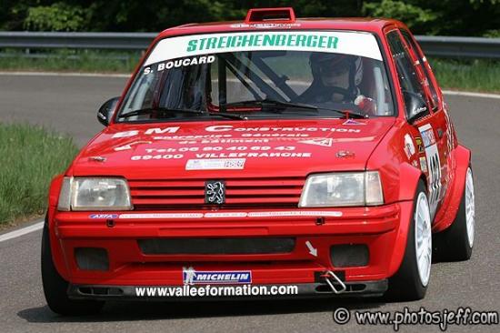

Bless_et_ptitefleur_13 a écrit :les ailes :wub:
<oo> ça a l'air de ressembler à ça: :ok:
