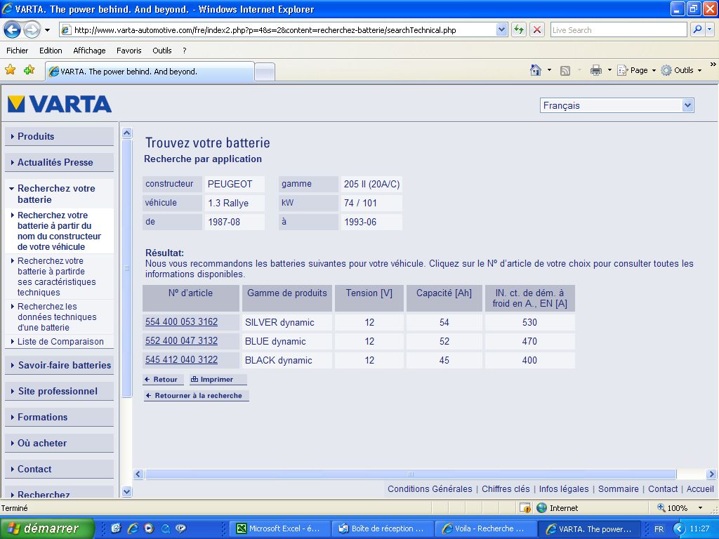

J'ai la possibilité d'échanger la vieille batterie fatiguée de ma rallye (Banner 44Ah 360A EN ) contre une batterie très récente montée sur une 405 GR de 1988 (Feu Vert 52Ah 470A EN )
C'est pas trop puissant pour la rallye ? :unsure:

une réponse sur le site VARTA:

Pour moi ,je ne pense pas, moi j'en ai mis une plus puissance sauf erreur 60Ah et je n'ai jamais eu de problème, par contre c'est plus lourd pour les puristes du light.
A comfirmer par des spécialistes!

j'ai une 52 aussi :ok:

Bless_et_ptitefleur_13 a écrit :j'ai une 52 aussi :ok:
idem! :ok:

j'avais une 50Ah à l'achat, puis je l'ai troquée contre celle de mon XS, une 44Ah.
Ce qui m'inquiétais aussi, c'était la hauteur des deux batteries:
175 pour celle de l'XS, et 190 pour celle de la 405. Mais l'ancienne de la rallye (50Ah) faisait bien 190 de haut elle aussi !
La batterie que j'échange a été achetée et montée en juillet 2007 :) , elle va me coûter un peu de liquide local... ;)
