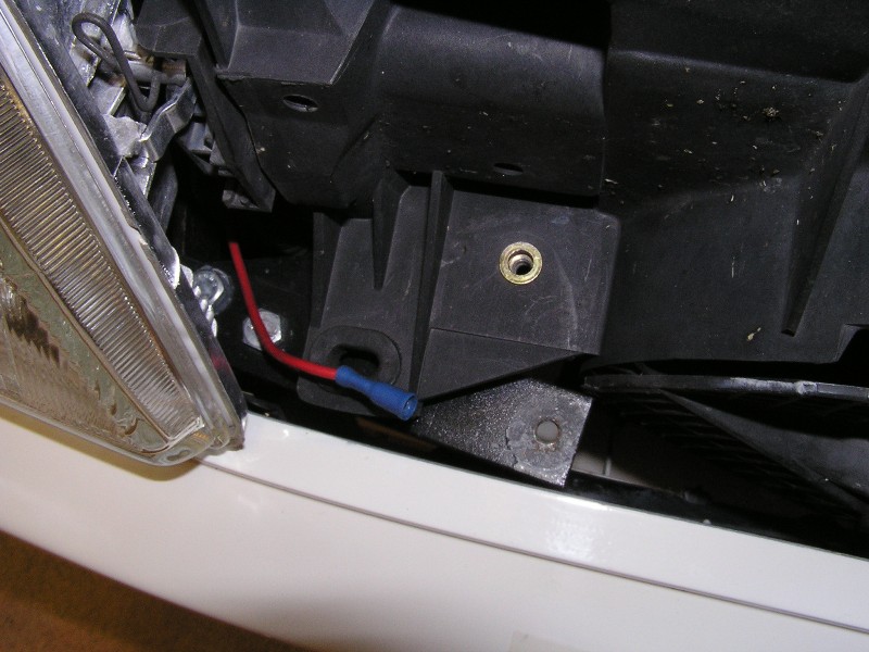

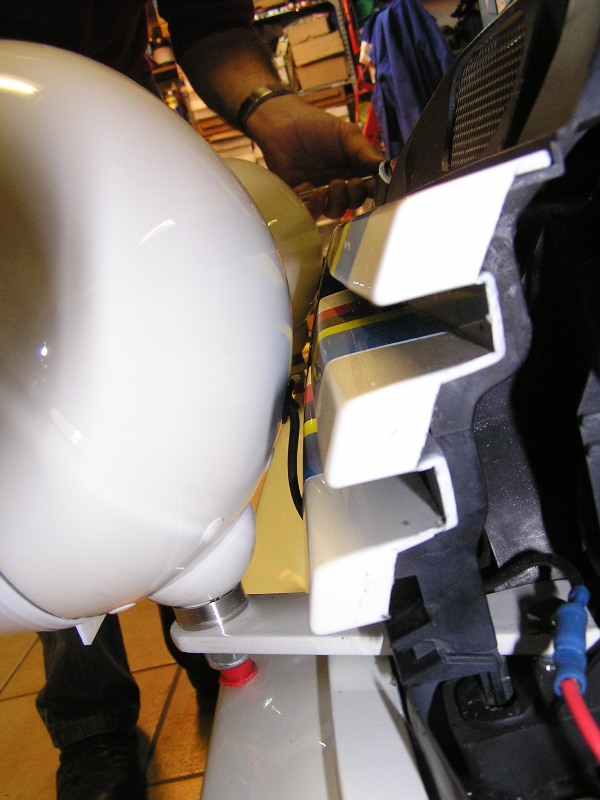

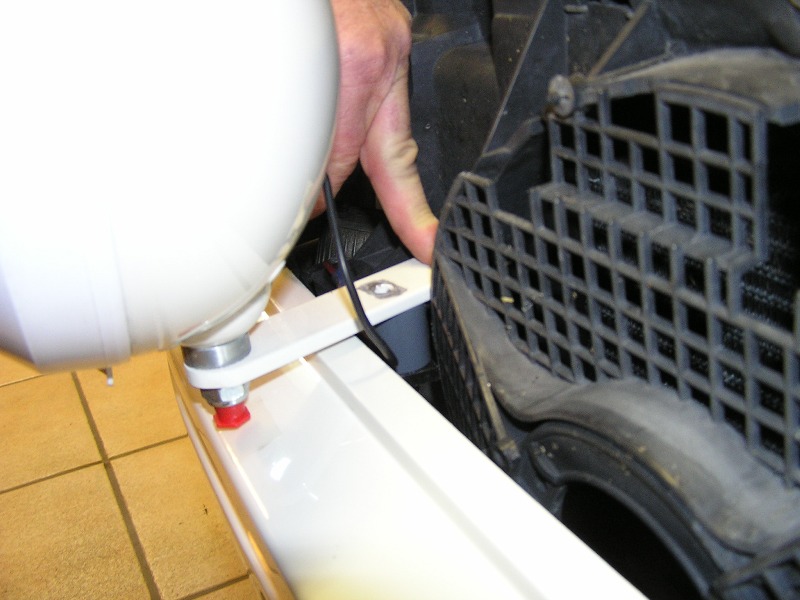

les photos du montage des oscars de Fiofio
En esperant que vous allez voir quelque chose

C'est un montage de pro!!! Rapidité , simplicité et fonctionnalité!!!

Merci Bless, je vais étudier avec le plus grand soin, pour me faire le même style de montage, merci pour tout

ya pas de quoi, n'hesite pas si ta des questions, en tout cas je confirme on voit tres bienrallye67 a écrit :Merci Bless, je vais étudier avec le plus grand soin, pour me faire le même style de montage, merci pour tout

Avec les photos que tu as fourni je peut juste faire un beau truc, j'ai deja tout compris, juste le matos et c'est parti

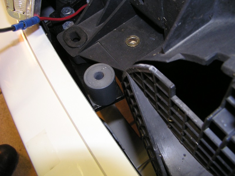

Gain de place utilisé au dessus du klaxon, bien vu
(installation des relais de commande....)

oui et de l'autre coté au meme endroit il y a le compresseur de l'autre klaxon
c'est bizar j'ai les meme montage

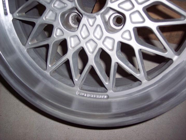

Bon je m'y suis collé samedi aprèm et encore cet aprèm, mes bras s'en souviennent encore....
D'abord un passage de grain 80 avec la ponceuse orbitale, sur les bords histoire de rattrapper l'esthétique....1 sur 4 était vraiment bien rapée de côté...
Les autres ça va...
Ensuite j'attaque le bord poli à la main car aucun outil ne passe sauf un petit coup de Dremel pour enlever les boursouflures dûes au sel et à l'oxydation sur le voile de jante...
Encore du 80 et là ça rigole pas !!! C'est profond et je sais pas si j'vais arriver à un travail correct par mes propres moyens ....je tente le coup j'ai du temps devant moi...
On attaque au 150 puis 240 / 360 / 600 /800 et là c'est pas nikel....l'idéal aurait été de faire une passe sur un tour (à condition que la jante ne soit pas voilée...bref...)
J'ai un copain qui va me filer du BELGOM alu histoire de voir comment ce produit agit sur ma première de faite à peu près...
Rien que de savoir qu'il y en a 3 autres j'en ai mal au bras
Faut du courage, moi j'vou'l dis !!!!!!!!!!
La suite en images:

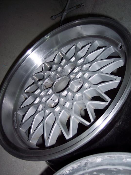

Avant travaux:
Les autres ça va...
La suite en images:
Avant travaux:

j en est 4 as faire ca te changeras pas c est les memes en tout cas bon boulot
