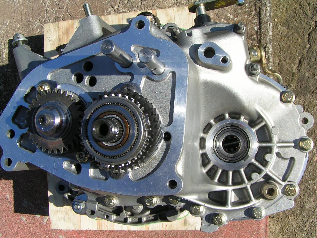

Remplissage de boite
Quand il n'y a pas de trou de remplissage, on lui envoie le breuvage par le trou de mise a l'air :?: :unsure:
Sinon par le trou de vidange, mais faut retourner la voiture, c'est fatiguant :blink:
boite sans trou

c'est comme les boites MLGU sur les boxer, tu mets la quantité par le bouchon de remplissage. L'inconvénient est que si tu as des fuites, il faut vidanger et remettre la quantité initiale <_<

Faut lire entre les lignes : y'a un trou pour la vidange, mais rien pour le remplissage (made in Belgium) :unsure:
Faut remplir par le reniflard :)

c'est bien ce qui me semblait, au taf, on a deux berlingo, et il y a pas de visse de niveau de boite........... :blink:

non les dernières MA n'ont plus de bouchon de niveau/remplissage, comme dit chupsy en cas de fuite il faut vidnager et remettre la quantité donnée, économie quand tu nous tiens .......... <_<
