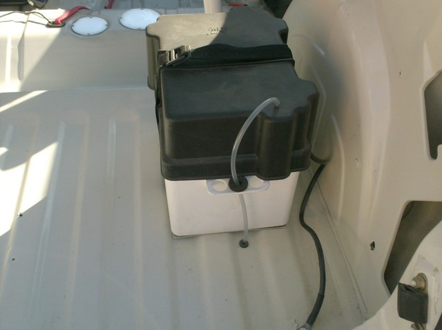

moi, je l'ai mise dans le coffre, mais le montage est le même.
J'ai posé le bac sur une plaque en alu (au format du bac), ensuite, j'ai fait 2 étriers (dans le sens de la longueur de batterie) qui viennent se viser en perçant le bac, la plaque d'alu et la caisse et avec des contre-plaques en acier (aux dimensions reglementaires) en dessous de la caisse.
Reste plus qu'a bien isoler les 3 etriers et c'est ok!

Salut,le sujet a deja été traité dans le forum compétition page 3 ,
si non voici 2 photos du montage de J-luc 13 pas avare en conseil

pourquoi avoir placé le bac sur une plaque d'alu?

Quelle plaque d'alu?ying-yang a écrit :Hello,

Jean-luc13 a posé son bac sur une plaque d'alu de la même dimension.

ça ne serait pas simplement pour que le bac plastique ne se deforme pas sur un plancher pas droit compte-tenu du fait que les étriers de fixation passent à travers ce même plancher??
