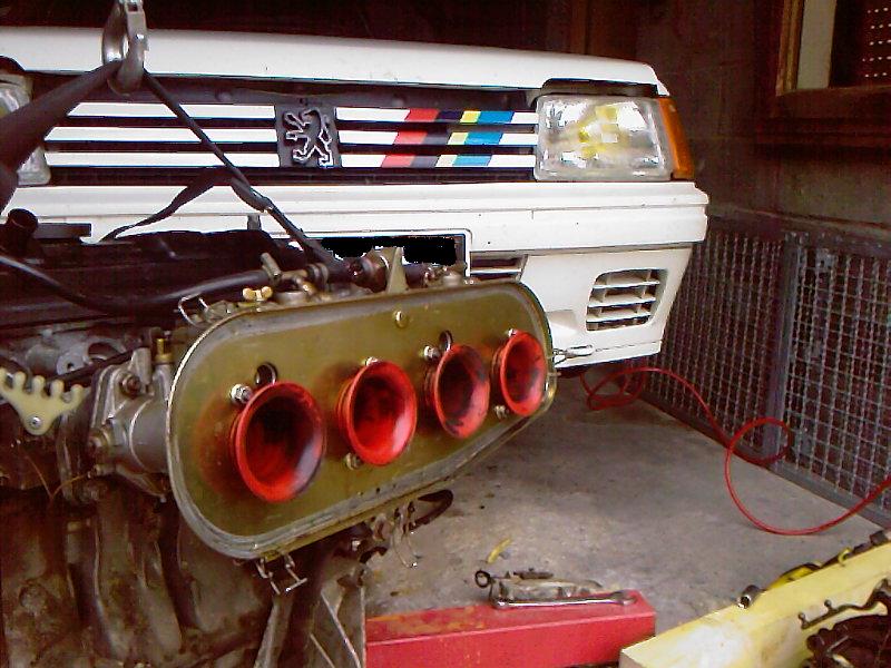

c'est clair que si la voiture bouffe de l'huile tu le recupere sur la mousse
mais je crois que je vais faire un deflecteur fixer sur les vis pour casser le flux d'air/huile

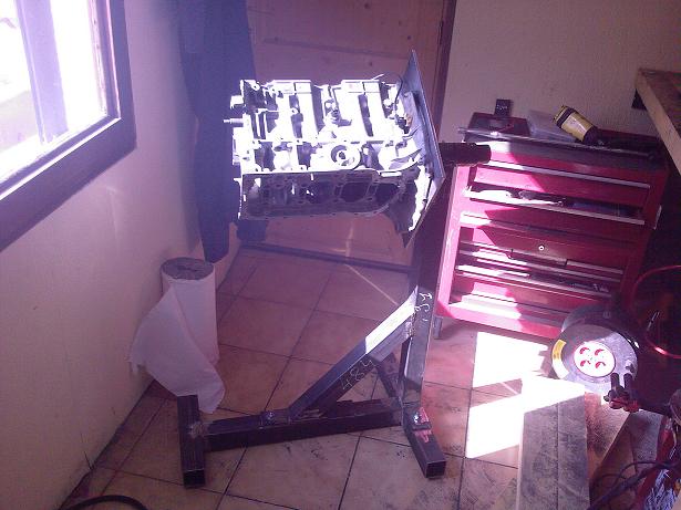

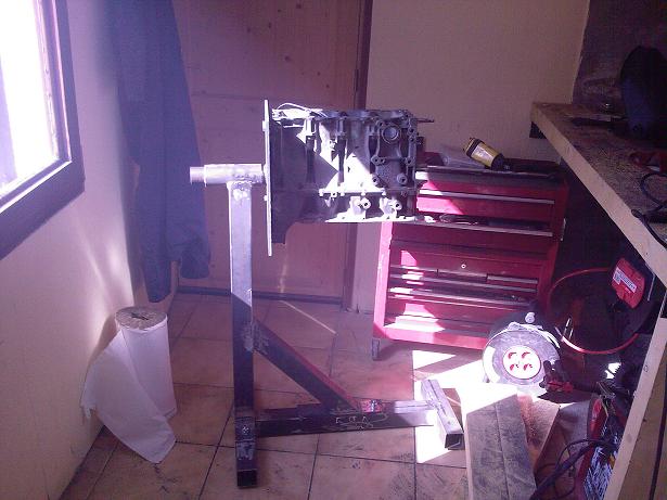

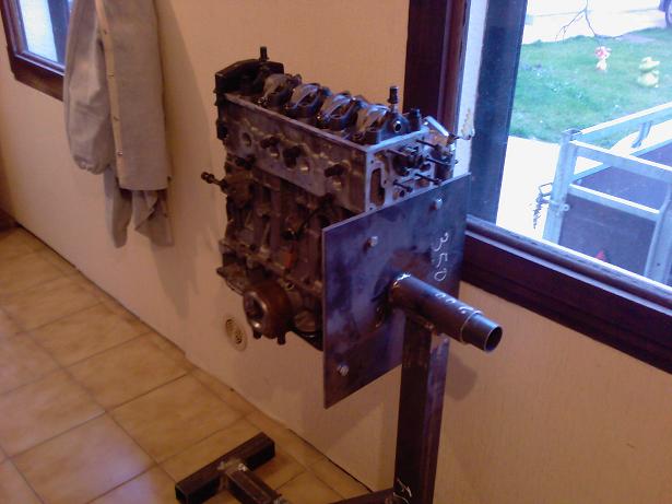

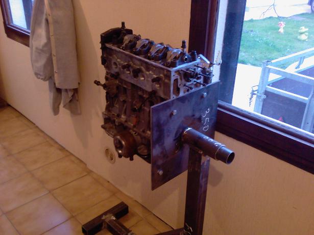

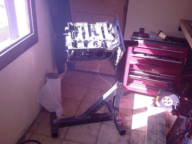

ca y est je me lance dans une refection moteur
tout d'abord realisation d'un support moteur
choix des meilleurs pieces en stok et inventaire de toute la visserie et peut etre bichromatage de toutes les ferrures
une ptite photo avec la gt turbo

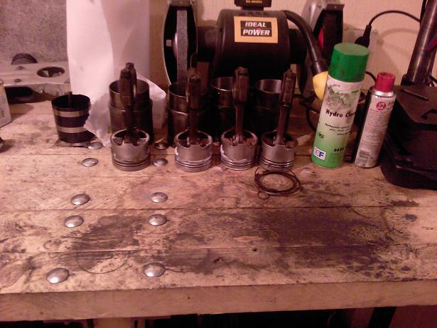

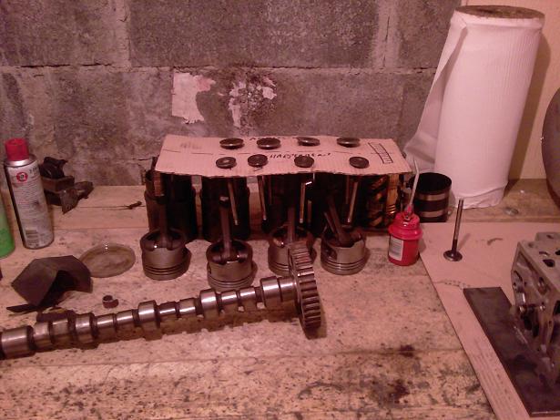

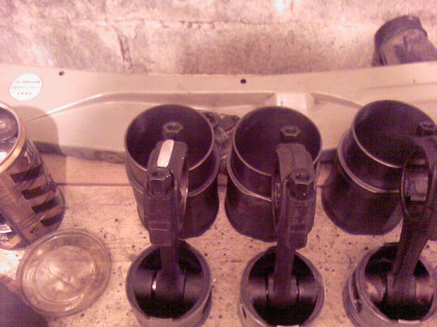

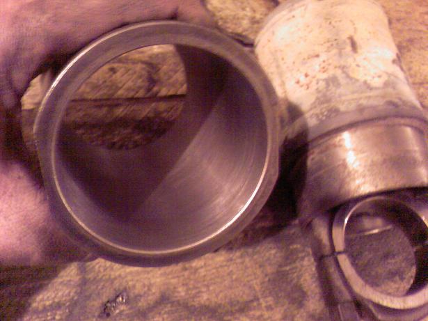

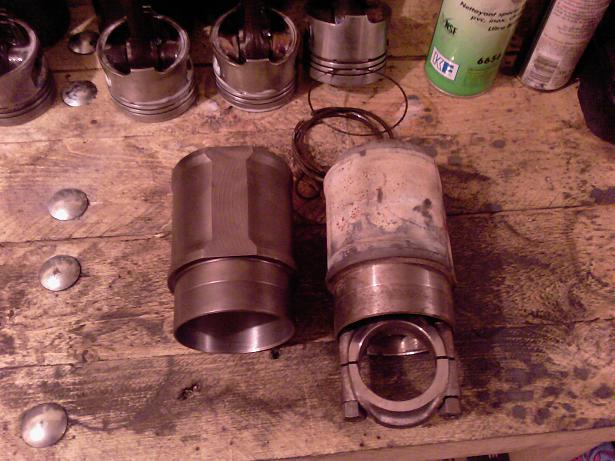

et c'est parti pour le nettoyage et deglacage des chemises
Modifié en dernier par balouba le 21 avr. 2008, 17:45, modifié 1 fois.

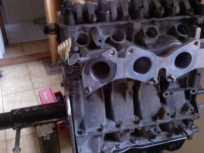

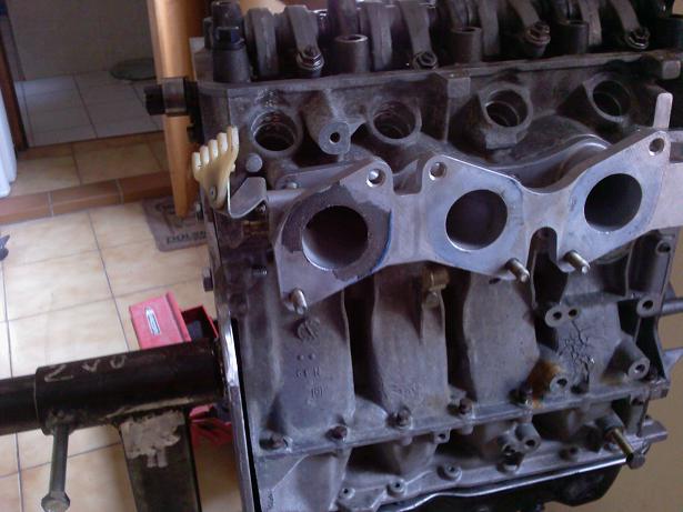

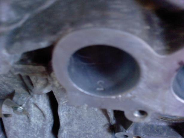

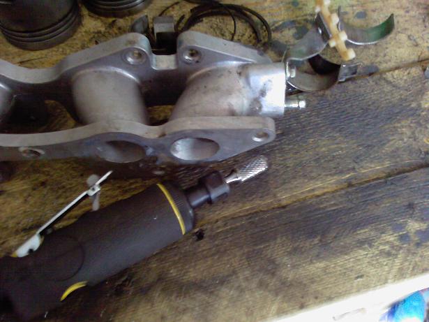

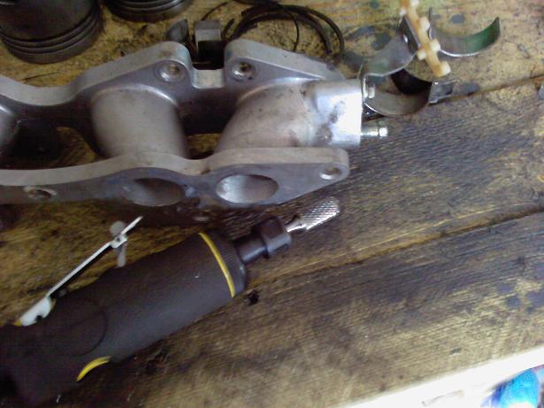

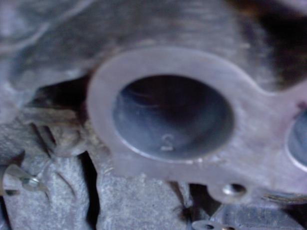

hier je me suis mis a ajuster les conduits de la pipe avec la culasse ( bon pour le voir il faut passer son doigt dedans :D :D
et a roder les soupapes !!

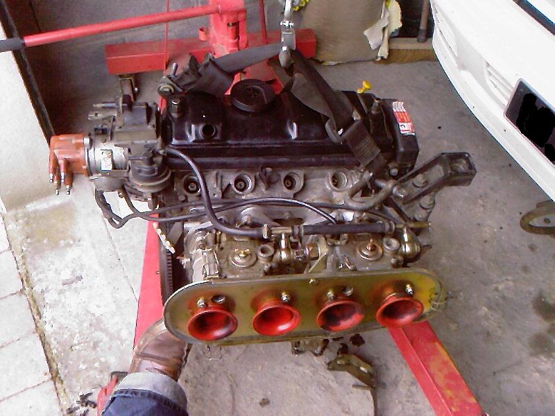

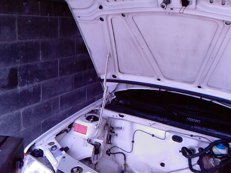

Re: 205 RALLYE 90

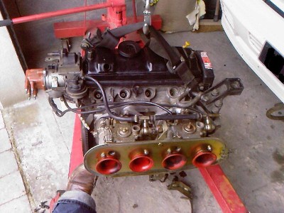

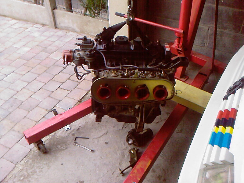

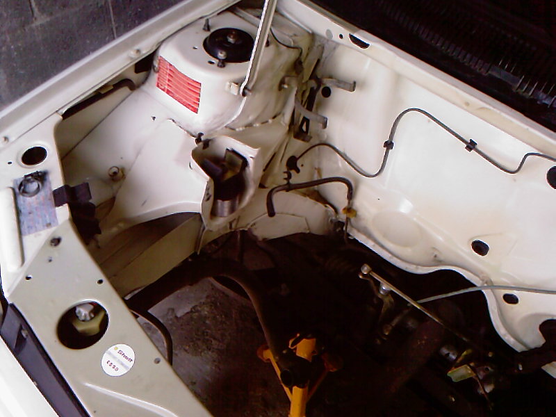

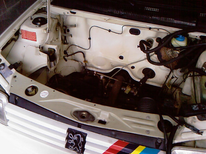

ca y est ca tourne !!
le moteur a ete demonté lundi un bon nettoyage du compartiment moteur avec du protrol et un carcher branché sur le robinet d'eau chaude de la baignoire
et le nouveau remonté samedi
merci a greg pour le coup de main !!
elle n'a pas démarrer tout de suite car javais oublier de mettre un joint sur l'echangeur eau huile et il y avait une inversion sur les fils de bougies
et apres bbbbbbbbbbrrrrrrrroooooooooooooaaaaaaaaaaawwwwwwwwww
quel plaisir !!
