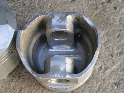

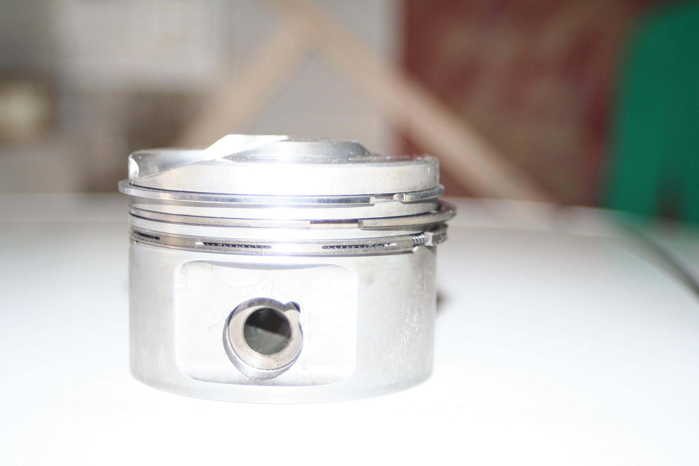

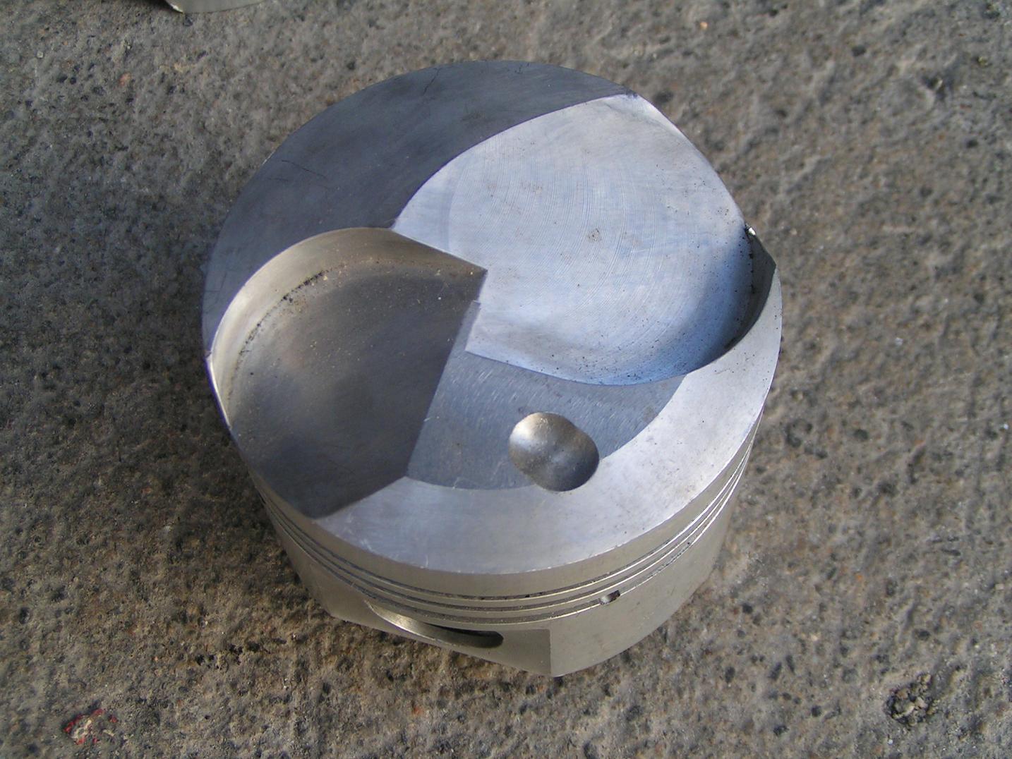

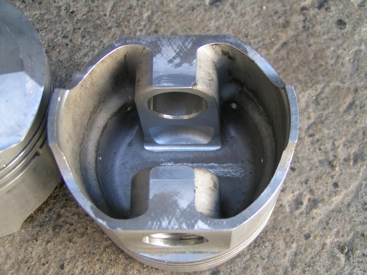

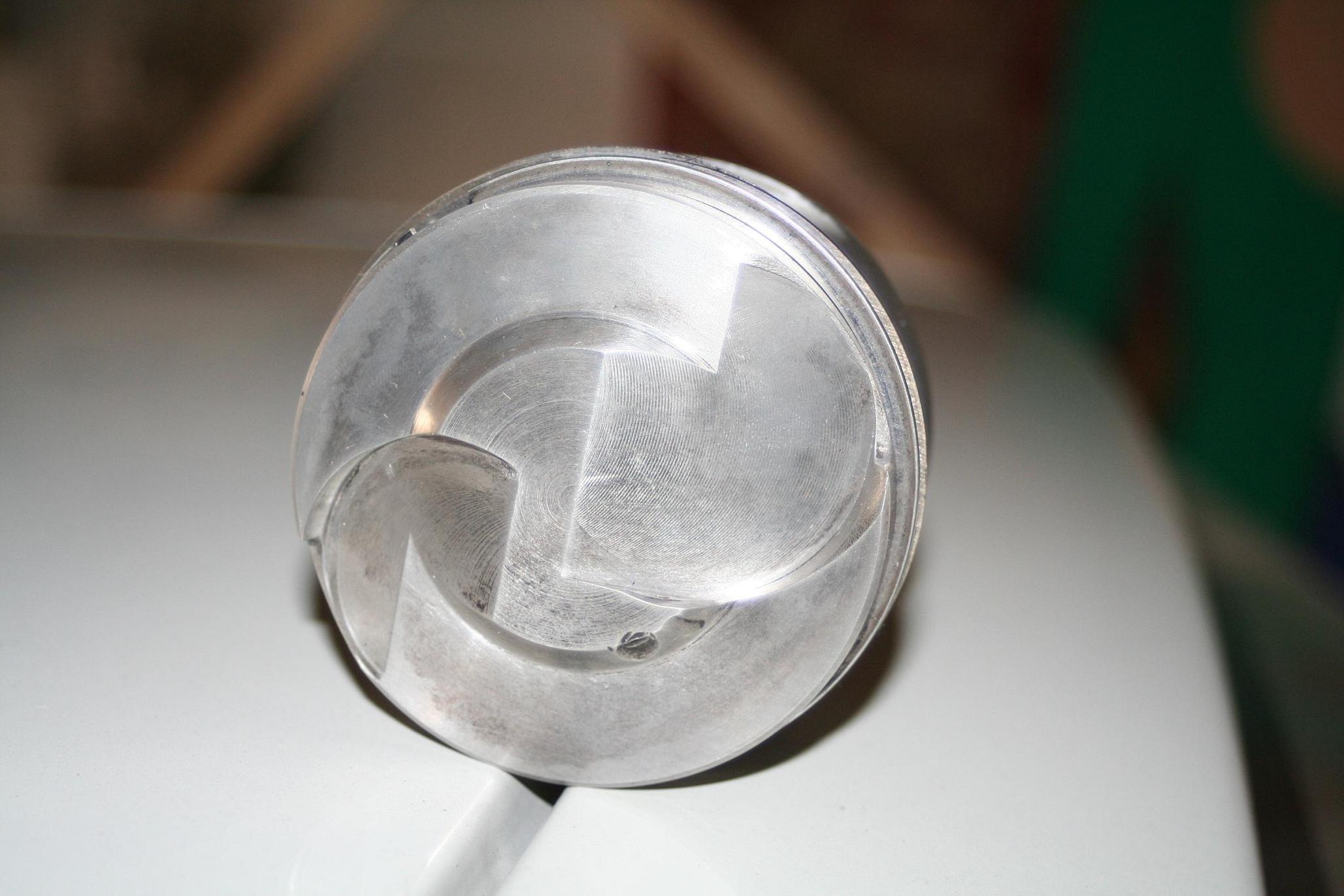

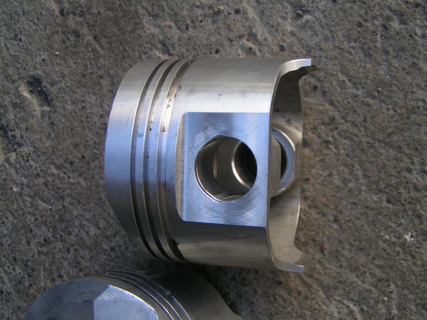

je cherche l'origine de ces pistons groupe A de 205 rallye et Ax sport.
Il y en a 2 modèles , avec et sans "trou de bougie" , si vous pouviez éclairer la mienne ... :unsure:
Merci
cagette
cagette
latéral avec trou
latéral avec trou
dessous avec trou
dessous avec trou
dessus avec trou
dessus avec trou

Question bête:
Pourquoi y'a-t-il un petit trou de fait sur le dessus du piston et en plus pas sur tous ???? :blink: :unsure:

ca depend des modèles, de la distance axe piston / sommet piston qui laisse plus ou moins de place pour la bougie et les soupapes : sans le trou , ça tocuhe et CRAC :wacko:

Ok je pensais à ça mais aussi à une histoire de rapport volumétrique :p

Je pencherai aussi pour une histoire de rapport volumétrique.

c'est lié puisque le Rap Vol. est plus grand au fur et a mesure qu'il y a moins de volume dans la chambre au PMH.
Et pour remplir la chambre, on rabote la cucu ou on bombe les pistons :)

ça ressemble à du Wossner mais ça serait aussi gravé dessus ...c'est bizarre que tu n'as aucune inscription dessus .... :blink:

ça peut etre logique si c'est du Mahlé ou autre vendu par citroen sport ou pijot :rolleyes:

Ceux avec les trous de bougies ont des profondeurs de lamages impressionantes :blink: tu es sur que ca vient de tu24 grA ? ils font bien 75 ?
J'ai une photo de Malhe ,il n'y a pas de trou de bougie ;) ...par curiosité,peut tu mesurer la hauteur d'axe de ces pistons ? :rolleyes:

Dans le lot, il y a ceux là qui ont servis qui ressemblent plus a ceux d'Olive F² :) ce serait des malhe d'après le sigle au fond :rolleyes:
Image Image Image
Ø74,6 et hauteur sommet / axe = 41
Les autres font aussi environ 74,5 de diamètre

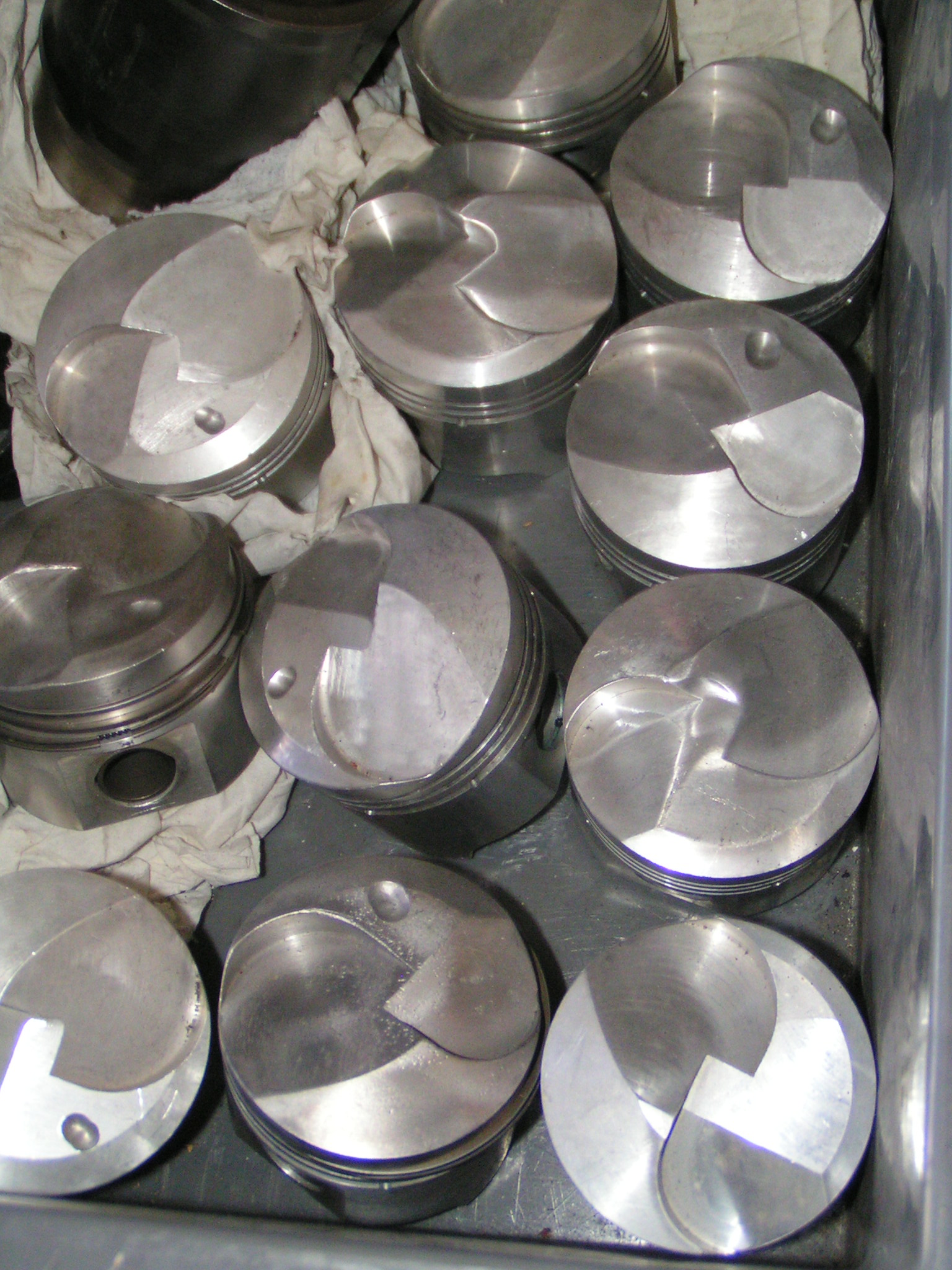

je voudrais racheter le lot (gros) mais faut etre sûr que c'est de la bonne cam' :mrgreen: y'a 16 pistons grA et 8 origine neufs, sans axe ni segment, ça fait une belle somme au final :wacko:
je me renseigne sur leur origine, sur le prix des axes et segments avant de les mettre en annonce ;)
Ce n'est pas du Tu24 avec des dimentions comme ca :unsure: ...ceux de la photo sont ceux de Ptinico,les miens faisaient environ 74,85(les diamètres sont sont plus faibles en pistons forgés par rapport aux origines) et j'ai 38,85 d'hauteur d'axe contre 38 pour des origines ;)
