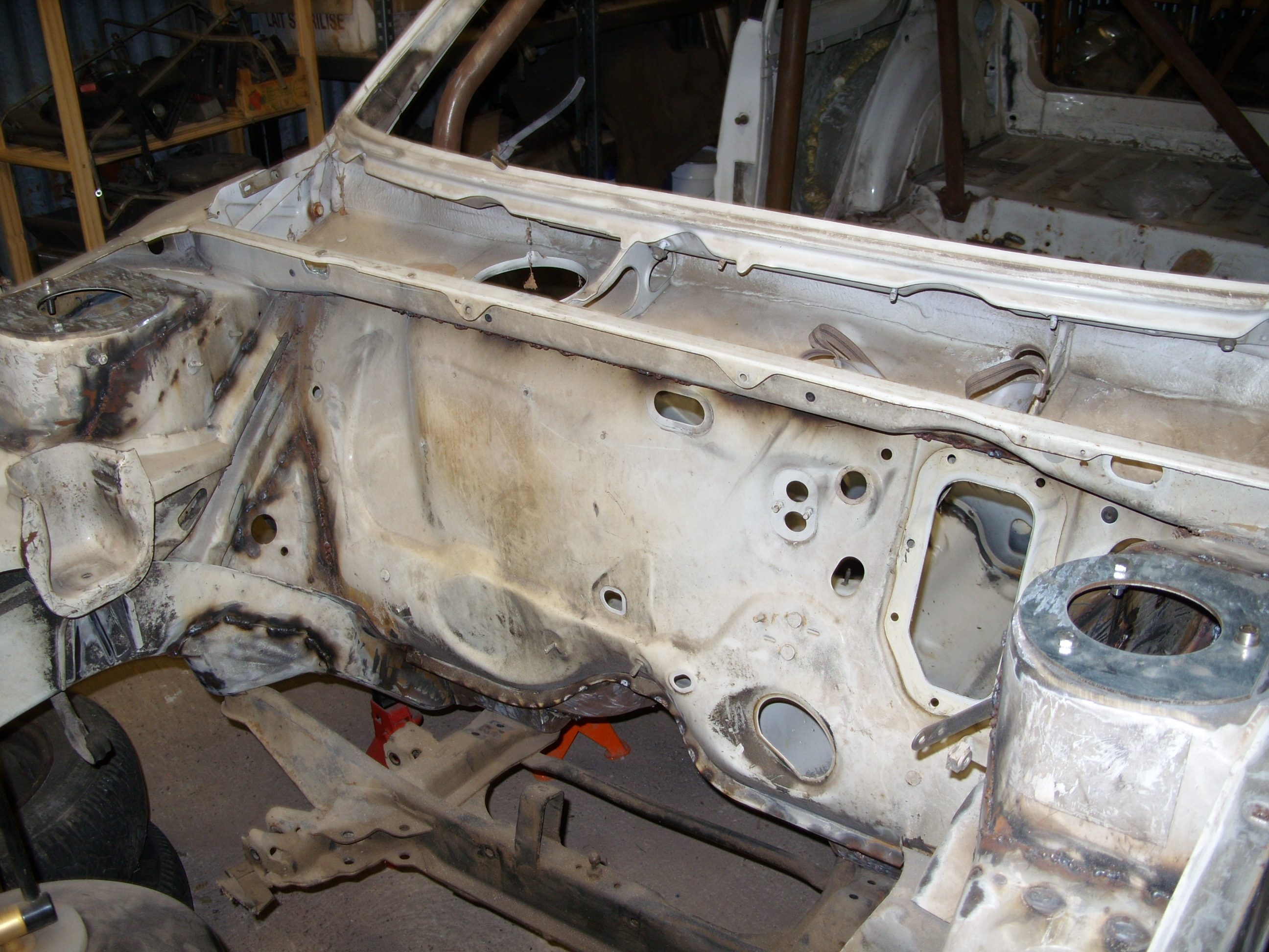

Voila les dernières préparation avant soudure découpe et ajustement du pavillon, il restera un léger reglage a l'arriere a effectuer quand celui ci sera pointé devant, réalisation et pose des renforts d'attache de sieges et pose des renforts de coupelle.
On a également avec l'aide de mon père réalisé 2 rac a pneu

on a encore bien avancé, les derniers ajustement du pavillon sont réalisé, il ne restera qu'a le pointer et le souder.
Et Nicolas a passé sa journée a souder l'intérieur, ca a avancé super vite et en plus les soudure sont jolies

aujourd'hui encore de la soudure, interieur terminé il ne reste que les contre plaque d'arceau, renforts de coupelle soudés, le pavillon est en place et deja soudé
la trappe de toit egalement posée.
ca avance cela fait plaisir

la suite enfin fini de souder la caisse
, contre plaque posés, renfort d'arceau soudé, encore une grosse journée sur la F2000, mais ca fait énormément plaisir de la voir avancer.
