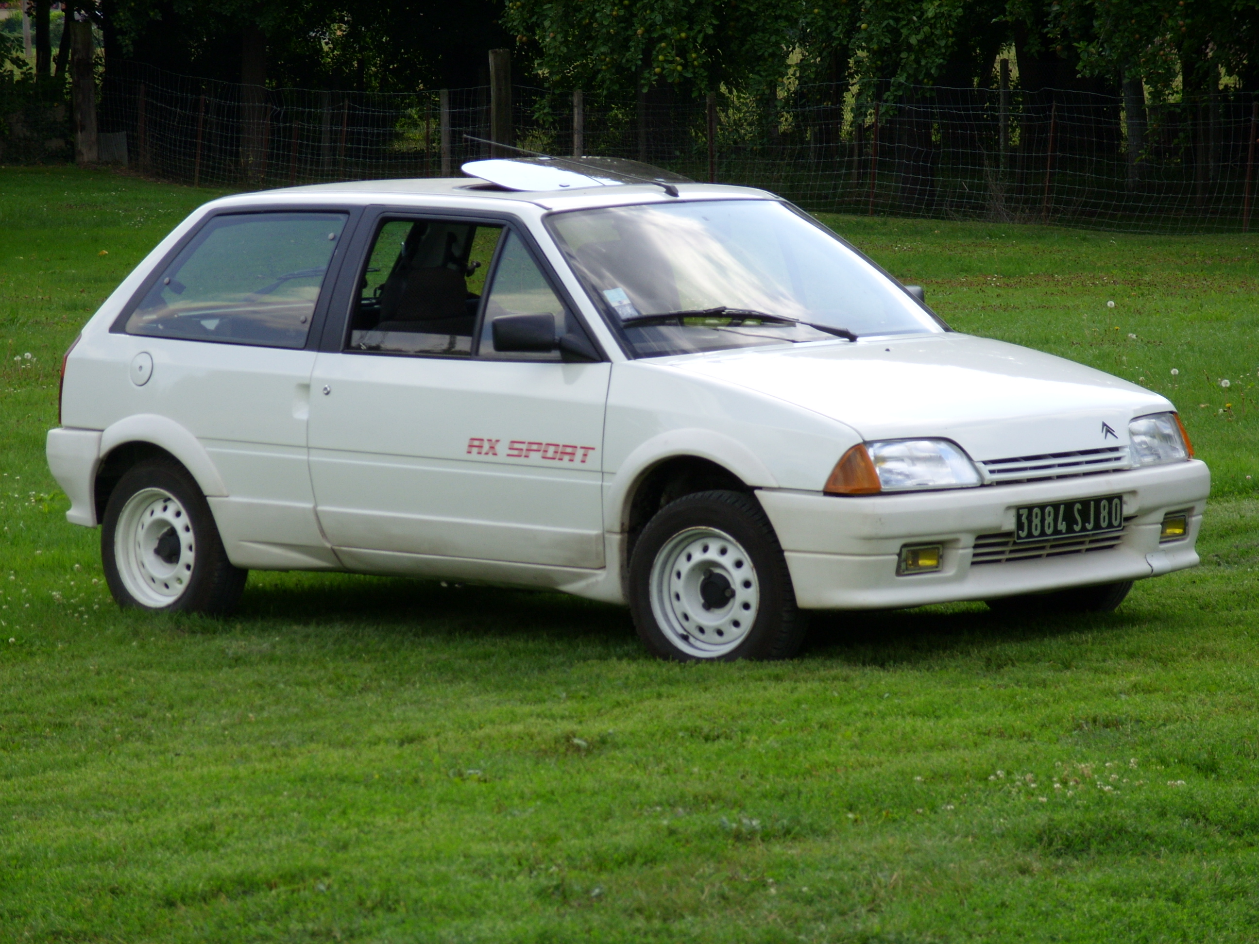

Hier, j'ai du passer la sport au CT, donc pour l'occasion j'ai remis des phares classique afin de ne pas etre embété par le mauvais reglage ou fonctionnement des morette.

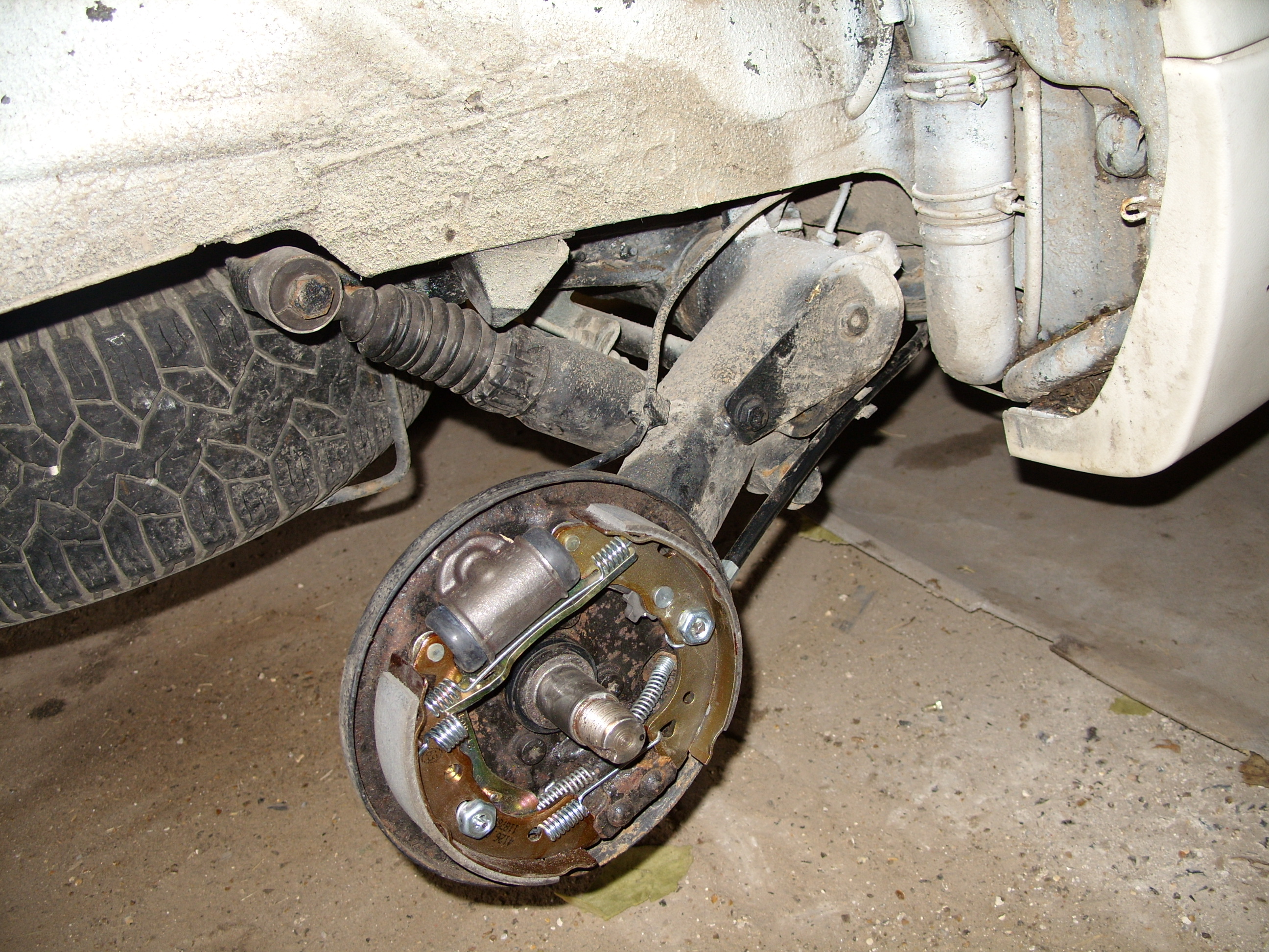

Bilan ca ne passe pas quand même, malgré la sympathie du contrôleur, déséquilibre frein AR trop important, je m'en doutais mais j'aurai préféré le faire cette hiver, donc hier et ce matin changement des freins et câble. et voila ca fonctionne, j'attends de roder un peu ça pour la représenter.

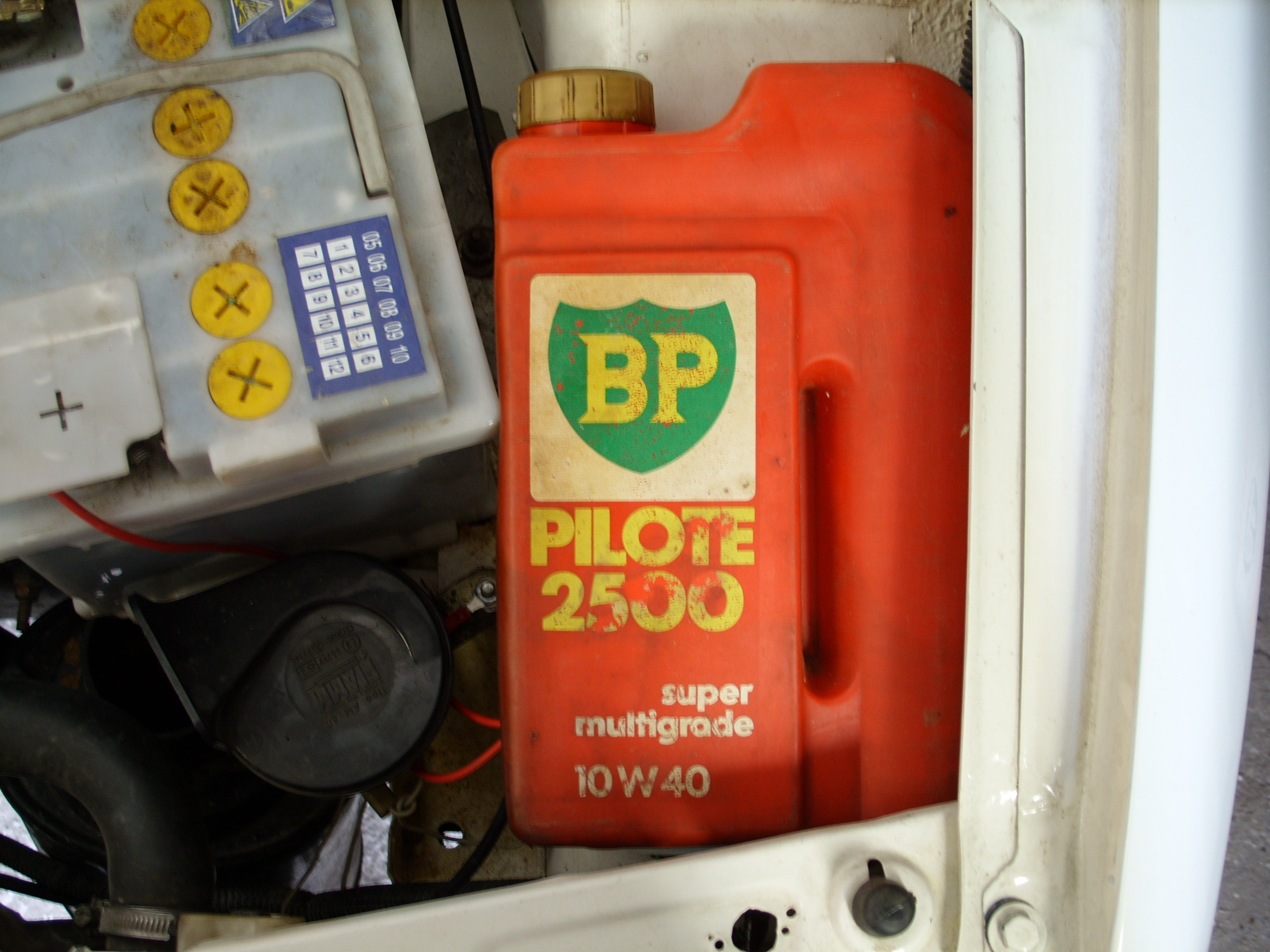

J'ai enfin pris le temps de réaliser un vrai cablage pour les morette avec un relais afin d'alimenter tout le monde en plein phare,
J'ai mis un bidon d'huile d'epoque pour cacher le montage, dommage que ce soit un BP car il est de 87 en 10w40, un total aurai etait excellent, mais il est percé

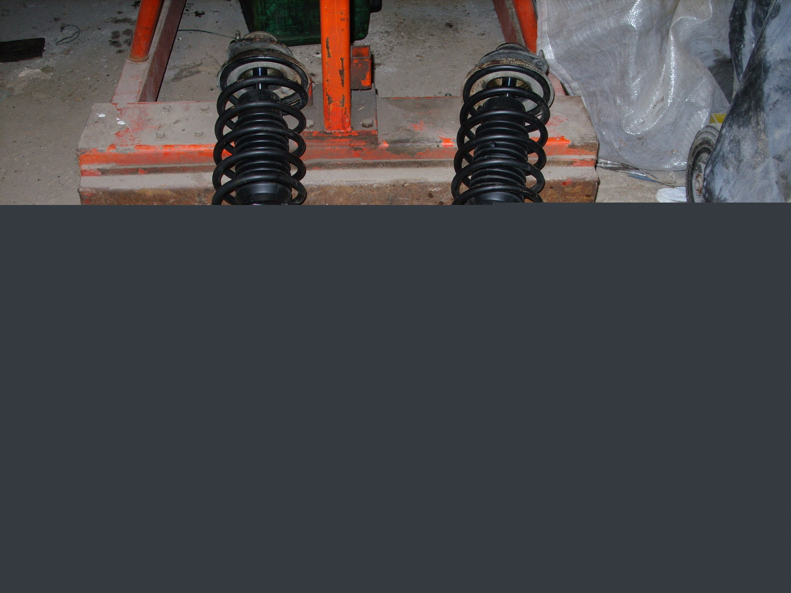

j'ai remplacé mes carbus et le moteur va de mieu en mieu toujours un peu feneant a monter au dessus de 6500, les travaux d'hiver on commencé, Remise en etat du train Av que j'ai d'avance afin de refaire une jeunesse
au programme, peinture des ecopes et ressorts, montage de frein neuf, coupelle neuve, et amortos pas vieux
voila le travail de la soirée d'hier, il restera a acheter et a monter les disques et plaquettes neuf.

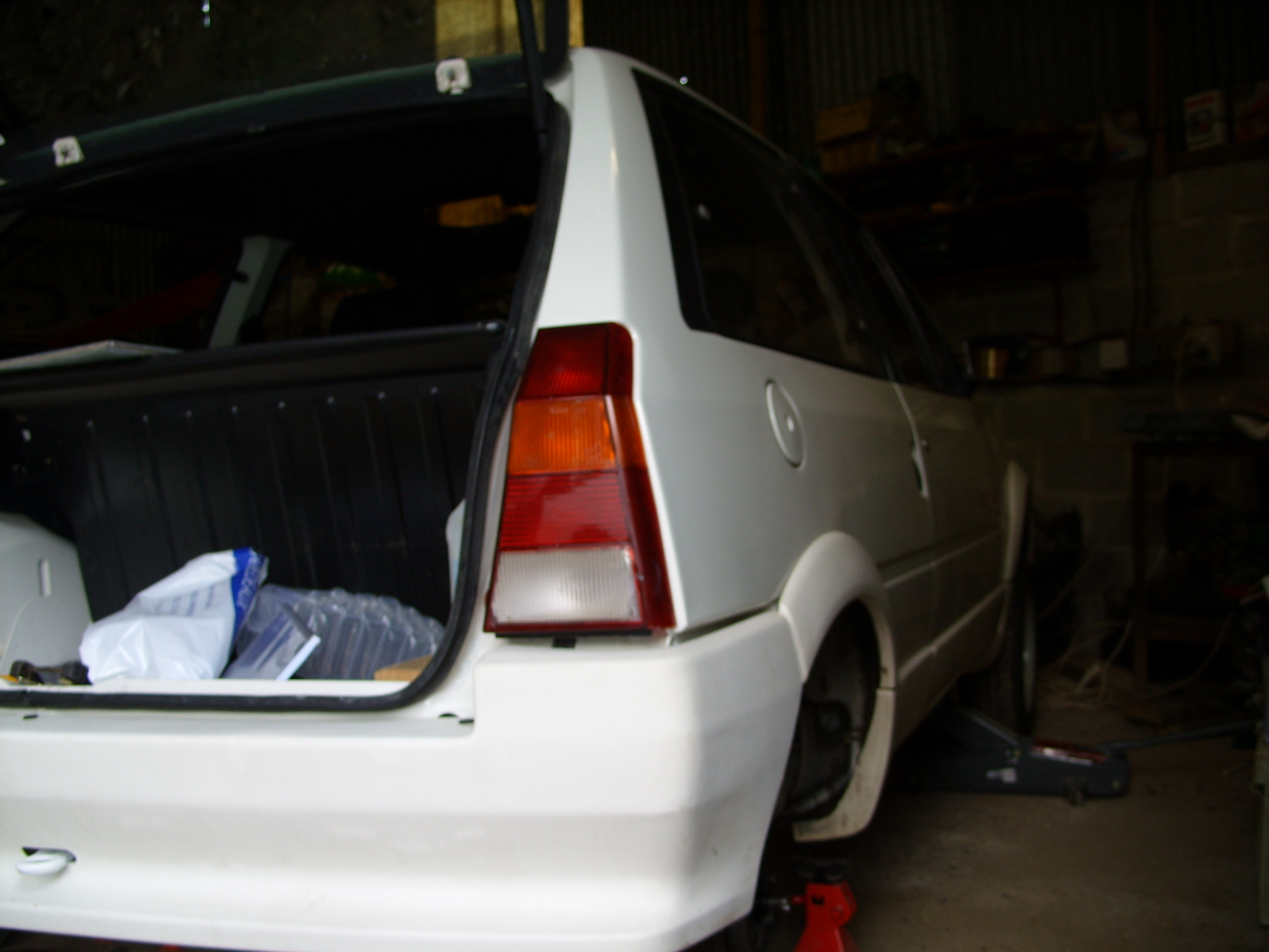

Les travaux d'hiver se poursuivent
Montage des butée sur le train AR, j'en avais plus
Demontage de l'ancien train Av, préparation pour le remplacement de la boite par une refaite
j'attend egalement l'arrivé des freins Av de roro
