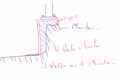

jean-luc13 a écrit :
ludovic pilote 83 a écrit :c'est quoi qu'il appelle etanche les pied d'arceau
la je comprend pas tout
il faut que les sabots soient entièrement fermés :unsure:
Dans quel article de la règlementation il est noté que les pieds d'arceaux doivent être entièrement fermé par soudure.........................je me pose la question parce qu'il a aucun article la dessus :blink:
Jean Luc tu devrais déposer un post sur RF pour avoir la version de JGB (comissaire technique)
Image ImageImageImage
Messages : 13608
Has thanked : 534 times
Been thanked : 1167 times
Re: Slalom d'Alès le 30 et 31 aout!
Figures toi que j'ai moi aussi épluché la reglementation hier et que je n'ai rien trouvé a ce sujet.
J'admets que tchniquement c'est mieux, mais je ne vois pas de caractère obligatoire (en plus j'avais déjà interrogés des techniques a ce sujet).
Je vais envoyer un mail a JCB avec des photos, ce sera plus simple <_<

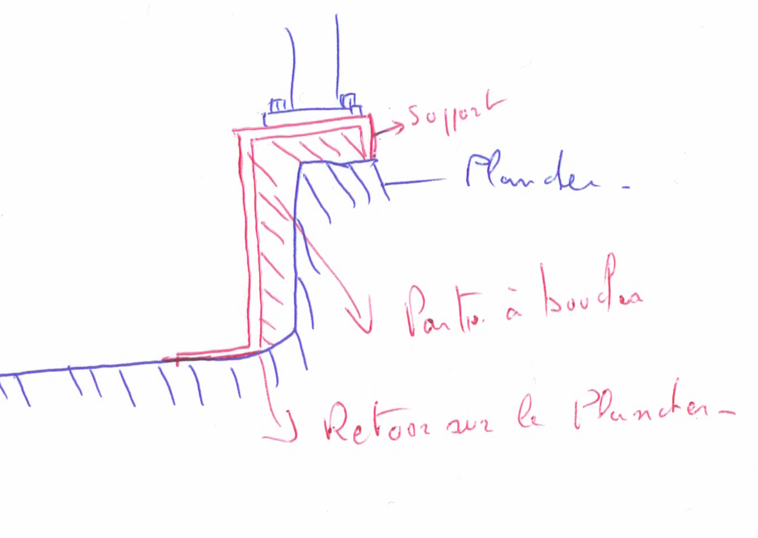

réponse de JGB: après lui avoir un mail avec des photos ;)
Ce n'est pas une obligation absolue mais c'est plutot du bon sens.
Un dessin étant plus explicite que de longues phrases j'ai essayé de faire simple :
Soit on bouche les côtés, soit il faut que la plaque fasse un retour sur le plancher car installée comme sur les photos elle va agir comme une cisaille pour le plancher en cas d'écrasement. L'idéal serait de faire les deux modifications; boucher les côtés est plus aisé
axfn1
Messages : 649
Enregistré le : 11 juil. 2007, 18:47
Localisation : OLLIOULES (83)
Message par axfn1 »
Oui que ce soit du bon sens, je suis OK, mais ont ne peut pas te refuser le départ sur non conformité de ton Arceau. il faudrait que les commisaires arrêtent de s'inventer des règles qui n'existent pas :angry:

axfn1 a écrit :Oui que ce soit du bon sens, je suis OK, mais ont ne peut pas te refuser le départ sur non conformité de ton Arceau. il faudrait que les commisaires arrêtent de s'inventer des règles qui n'existent pas :angry:
je lui ai maintenant demandé si, mantenant que c'est inscrit sur mon passeport, :angry: je suis obligé de le faire, dans l'urgence, avant la prochaine épreuve, ou si ça peut attendre l'inter-saison :unsure:
Messages : 13608
la réponse :crying:
Très difficile de donner une réponse, le passeport est fait pour pécisemment "amortir" une non-conformité et éviter de sortir le concurrent. Mais lors de l'épreuve suivante, la voiture doit être remise en conformité. C'est un peu un pari, mais pour un slalom, le risque est considérablement moindre. Tout dépend du Technique qui va vérifier l'auto, si c'est le même, dur, dur!!!
Cela peut aussi dépendre de l'existence d'une liste d'attente ou pas.
Conclusion: je vais faire la modif avant le slalom de Brignoles :angry:
