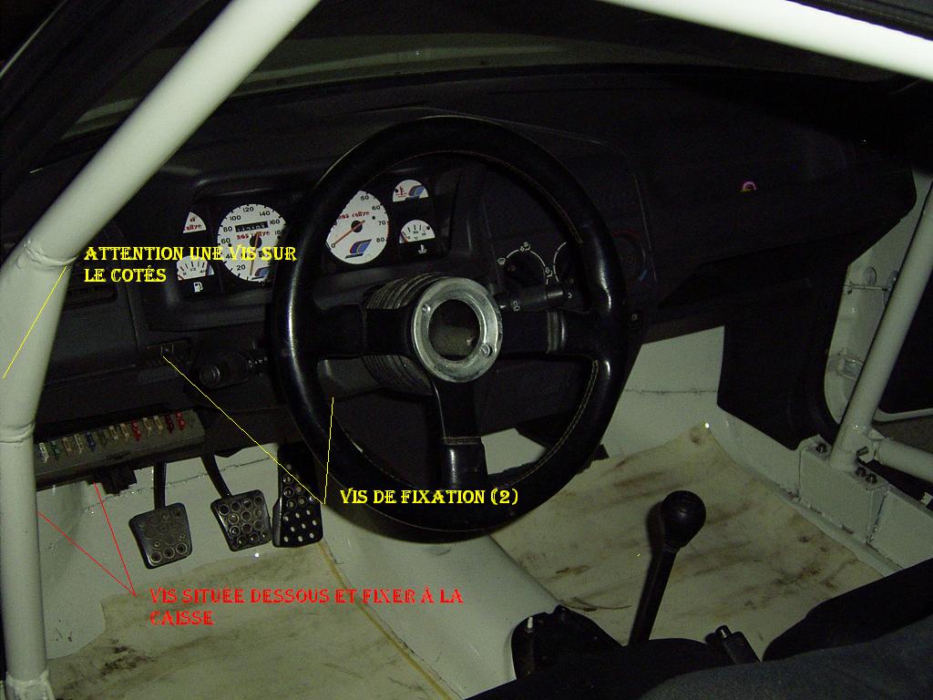

d'abord le tableau de bord doit s'enlever comme suit si tu veut pas te faire chier.
Enlever Cette partie tous d'un bloc:

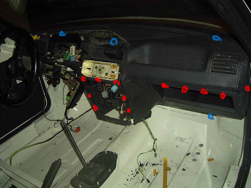

Emplacement des vis
en rouge vis cruciforme
en bleu écrous clé de 10 sous la grille des essuies glace et vis clé de 10 a l'intérieur au milieu
j'en oublie sûrement j'ai fait ça de mémoire

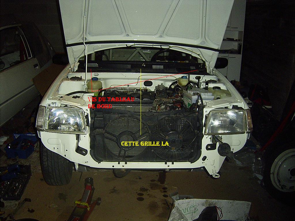

Le haut du tdb tient par cinq vis et pour ca il faut démonter la grille qui cache le moteur d'essuis glace devant , cette grille la:
il n'y as que deux vis par ce cotés la.

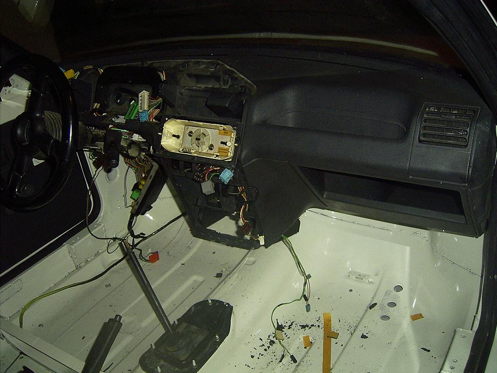

nikel c'est tombé cet aprem :ok:
merci, ta mémoire est bonne, j'ai tout trouvé sans trop de mal !
juste l'écrou d'en haut au milieu que j'ai eu du mal a localiser, je pensais le trouver en cherchant par en dessous, alors qu'il faut passé par le petit trou dans le milieu de la planche !
mais ca m'a carrement aidé !
