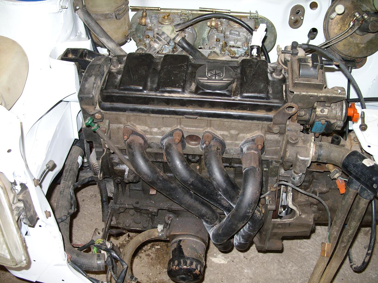

le remontage continue le moteur est dedans, et achat de qu'elles que pieces

Message
par AUR80 » 10 nov. 2008, 12:28
j'ai réussi a enlever le goujons cassé dans la culasse, donc le collecteur est monté, et la voiture se retrouve enfin couverte

par Nicolas » 10 nov. 2008, 18:12
Ah tu as réussi à sortir le goujon ? Tu as percé ?
Messages : 2528 Enregistré le : 10 avr. 2006, 17:28
Localisation : Amiens
Been thanked : 66 times
Contact :
Message
par AUR80 » 11 nov. 2008, 09:07
Nicolas a écrit : Ah tu as réussi à sortir le goujon ? Tu as percé ?
non a l'extracteur, c'est mon pere qui l'a fait

Message
par AUR80 » 12 nov. 2008, 18:00
remontage du radiateur, traverse et calandre
ca commence a ressembler a une 205

par BComp » 12 nov. 2008, 18:03
t'as pas révisé le moteur avant de le monter?!..

par AUR80 » 12 nov. 2008, 21:26
cricri a écrit : t'as pas révisé le moteur avant de le monter?!..
pas changé le bas, mais remplacé la courroie et le joint de culasse, par contre la culasse avait etée refaite.
