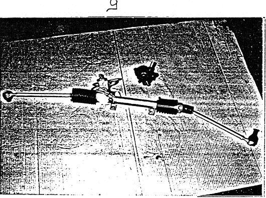

2000 Euros rien que pour la crémaillère....jcrois réver! Tu trouves à la casse une 205 génération de 97 et le tour est joué! C'est vrai que seule la direction hydraulique est homologué en grA, et celle ci y ressemble fort ;)
direction.doc
(182.5 Kio) Téléchargé 227 fois

Sur la fiche d'homologation ya qu'une foto (ci jointe) qui décrit la direction assistée, difficile de dire ke la direction de 205 génération n'est pas identique à la foto :D

voici le kit direction peugeot sport pour la rallye groupe A

comme ça c'est mieux non? :mrgreen:

oui image machin y me gave j'arrive pas a mettre a la bonne echelle
