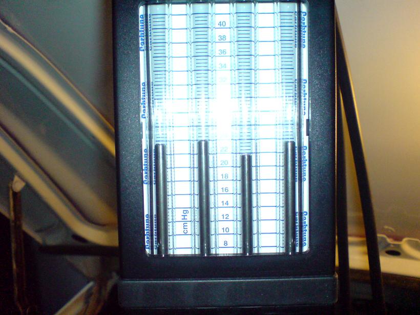

p'tit up,
bon après avoir enfin reçu ma lampe strobo, j ai enfin pû régler mon allumage et il y en avait besoin!! :rolleyes:
ensuite je me suis attaqué aux beberts et en fait les réglages ne sont pas si compliqués que ça!!!! :D
donc après avoir branché le carbtune voila ce que ça donnait!!!
sans commentaires!! <_< ^_^
et voila après qq coups de tournevis!! :p
là effectivement c est plus la même voiture!! :lol:
j ai enfin pû l essayer et c est clair que ça marche très fort!!! <oo>
j ai juste un prôbleme avec un sale bruit, jai donc lancé un SOS au forum technique en esperant trouver la solution!! :unsure:
par contre ce qui est bizarre mais tellement excitant, c est un putain de sifflement dans les tours, c est barjo ce que c est bon pour mes oreilles <oo>
petite vue du chantier des réglages!!

Ca va plutot bien pour régler la synchro avec le carbtune ^_^ , si tu insistes encore un peu tu peux bien aligner les 4 colonnes ;)
dudu
Messages : 825
Re: nouveau en 205 rallye
Message par dudu »
elles ont été alignées depuis la tof!! :D
