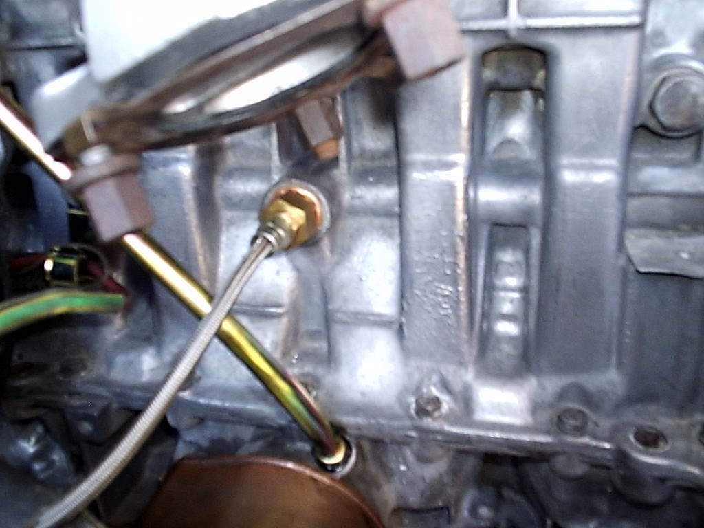

Messages : 13580
Has thanked : 529 times
Been thanked : 1172 times
Re: Indicateur Pression Huile
voici mon montage si ça peut t'aider :unsure:
DeThomasO
Messages : 51
Enregistré le : 05 oct. 2008, 12:48
Message par DeThomasO »
Merci!!!!!!!!!!!!!!!!!!!!
Ca y est, je vois comment je vais faire. Ok...
:ok: :ok:
