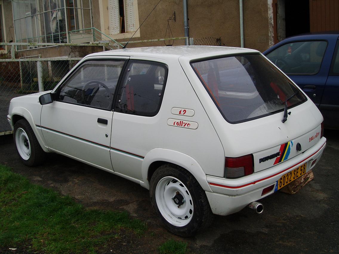

la voiture à l'heure actuelle ( jamais accidenté)+ tot bon signe ....non?

elle a l'air super propre pour 1600€ <oo>
bonne acquisition!! B) :ok:

un petit voile de meige sur les jantes et ce sera parfait!!! :rolleyes:

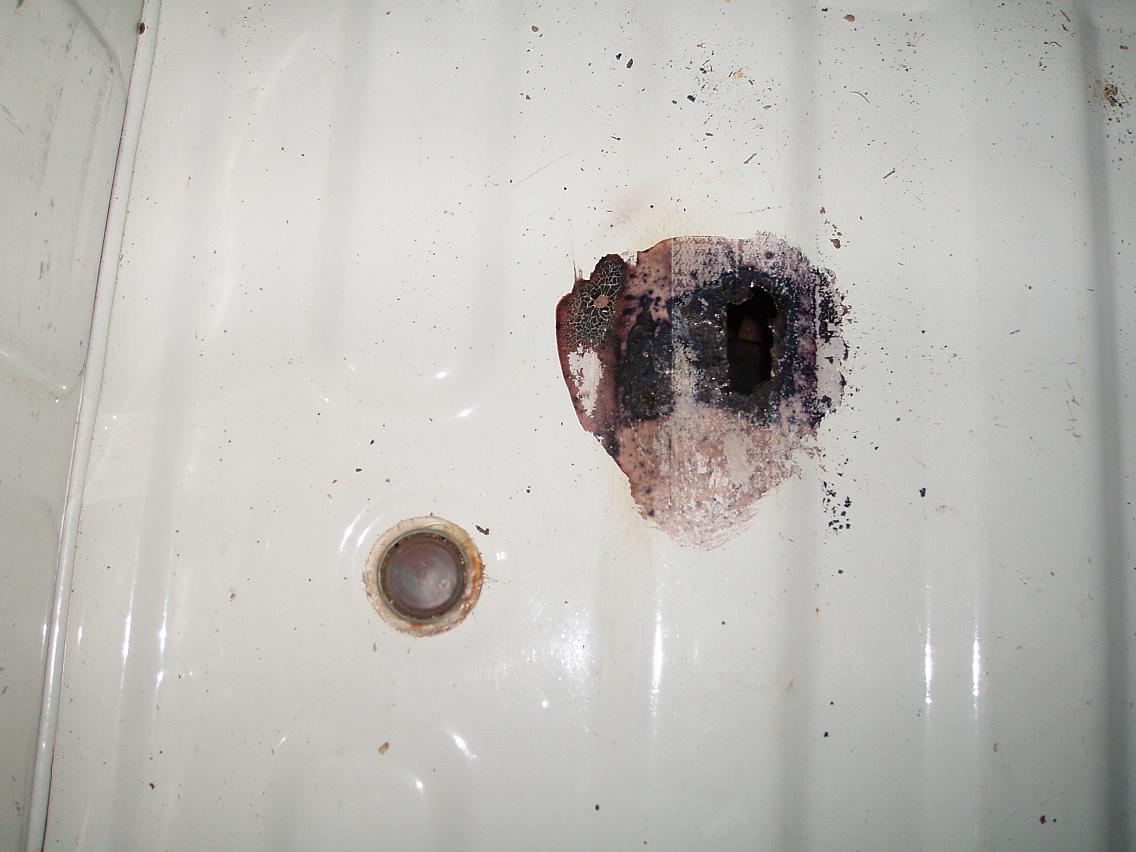

pas cool, le trou dans le coffre :crying: fait chier de deposer le reservoir pour resouder une plaque :wacko:

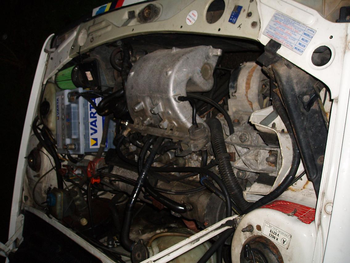

moteur 1900 cc à injection remplaçant celui du 1300 cc à carbu, car soit disant qu'il polluait en allemagne!?!?!?
Surment parceque les allemands ne s'avait pas le regler :D :lol: :D

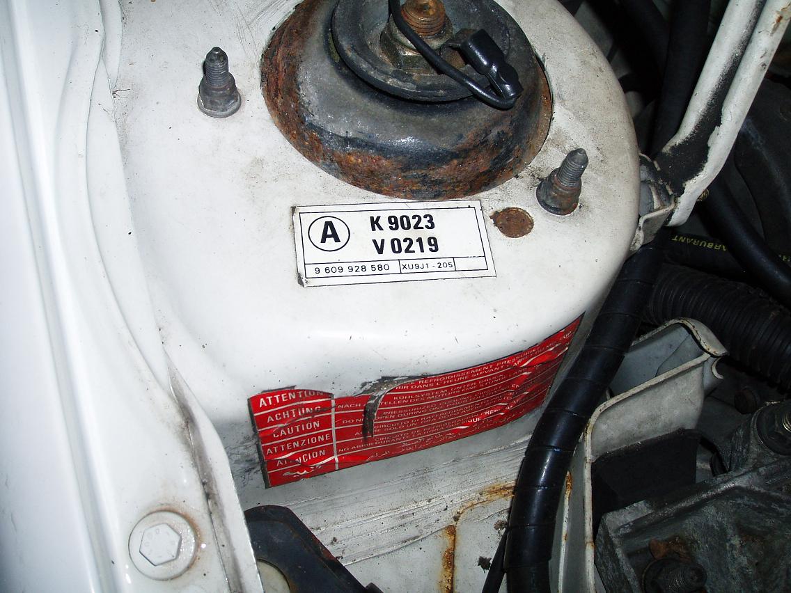

voila le travaille, l'ancienne proprio a changer les 4 amortisseurs (donc il sont neuf), NIKEL :ok:
Malgrès tout il aurrait pu changer les coupelles BRAVO au garagiste :wacko: et surtout a sa copine la blonde
j'appel sà du travaille de sagoin
Sur cette photo ont peut aperçevoir un autocollant (reference ou immatriculation) allemand

pour la fin 2008 reste ce trou à boucher,repeindre le coffre,réhabiller et mettre la banquette arriere.Tant bien que mal, j'ai réussi à trouver des jantes d'origine (elle etait monter sur la voiture d'un voisin 306 diesel).C'est bien du 5.50 13 michelin(meme pas un coup de trotoir).Plus qu'à y mettre un coup de blanc.Après direction Magny-Cours pour recuperer des slics .Et après je suis parré pour une eventuelle sortie circuit.J'espere trouver des tapis rouge à un prix résonable(-40€)Ce qui est mission impossible pour le moment, je desespere pas!si vous avez un tuyau? MERCI D'AVANCE.J'ai trouver un sites, pour des pieces origines (autocollants tous genre,logo de siege...)

D'origine,je te garantis que le plancher n'est pas blacksonné par Peugeot.
Par contre,il faut savoir qu'en Allemagne,il neige........................................;et la corrosion du sel fait beaucoup de Miam miam,donc à la vue de tes coupelles d'amortisseurs,mets la sur un pont et ausculte.
Je l'ai fait lors de l'achat de la mienne et certains points sont sujets de part leur mauvais accés au nettoyage.
Je l'ai lavée de fond en comble,vérifiée,et il n'y a qu'à l'arrière ou cela commençait à corroder gentiment.
Un grattage complet et une reprotection + peinture ont eus raison de cet inconvénient.
contrôle cependant bien que sous le blackson ce ne soit pas un nid de termites. :ph34r:

La 205 rallye allemande n'a t'elle pas les jantes de 1900 d'origine?

elle est chaussé pareille que le 1300, jantes tole 5.5 13 :ok:
