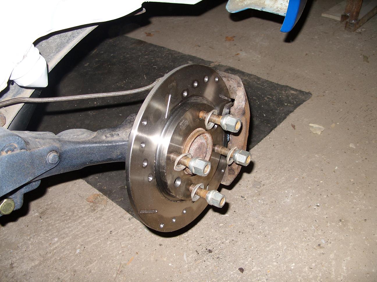

montage des freins Ar, du pare brise, et de quelque bricole :)

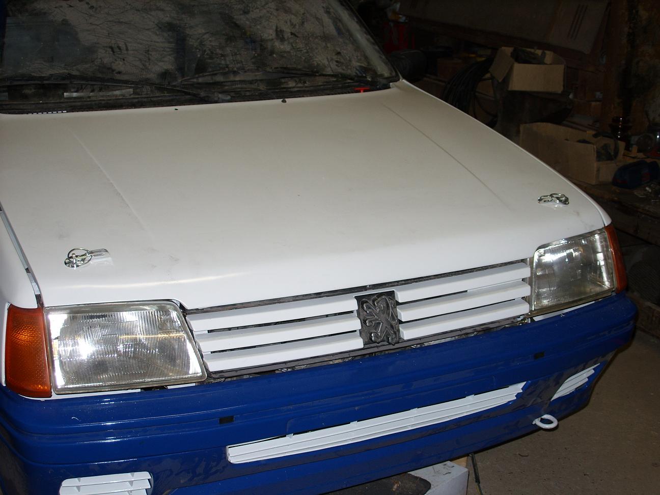

le montage de l'auto de ANC competition se poursuit : montage du pare chocs(je trouve l'ajustement moyen mais je suis en butée de chaque cotés) et des panneaux de porte

Vivement qu'elle roule ! <oo>
Ca donne vraiment envie de continuer avec la photo avec le PC AV en place ! <oo>

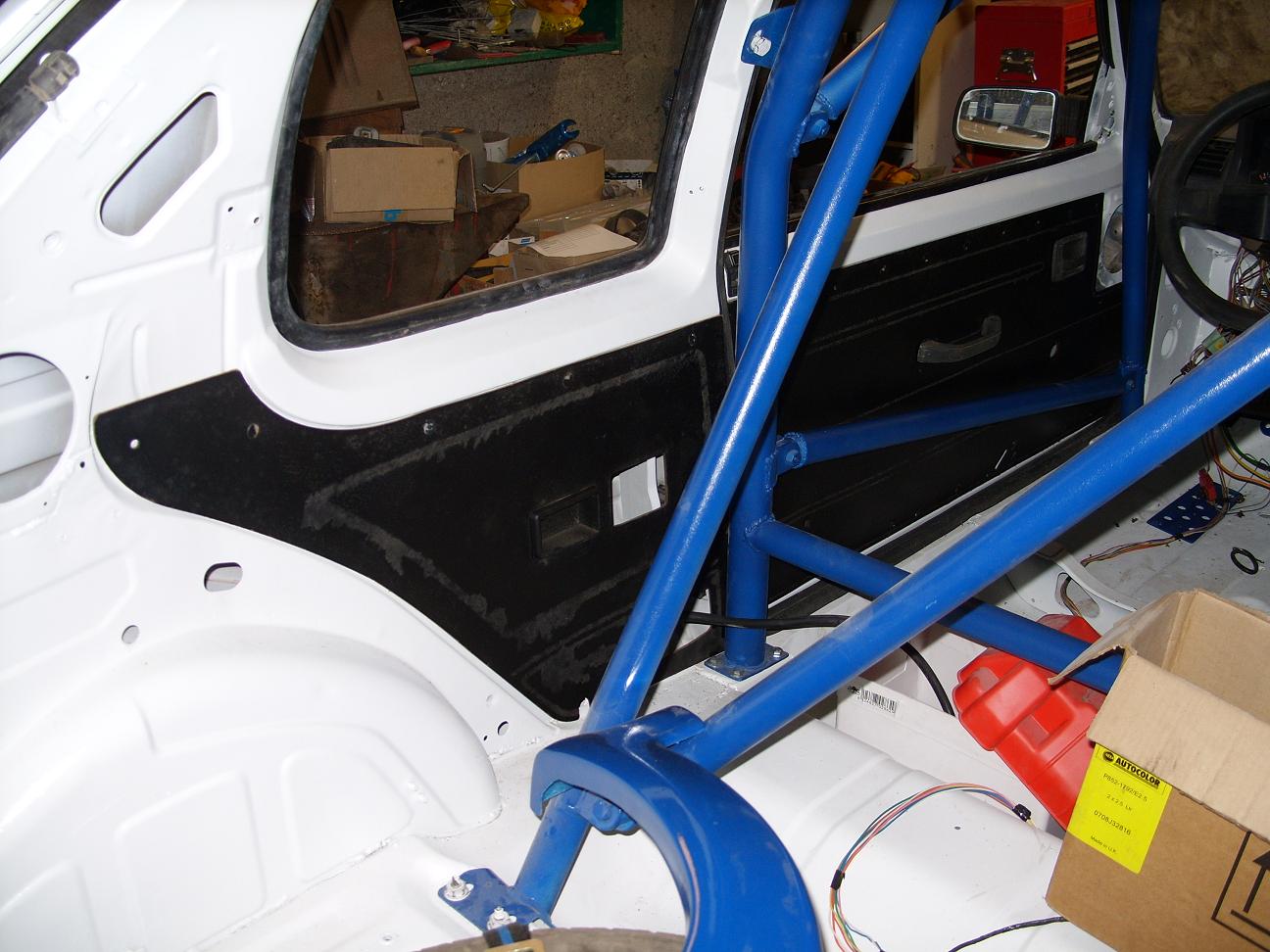

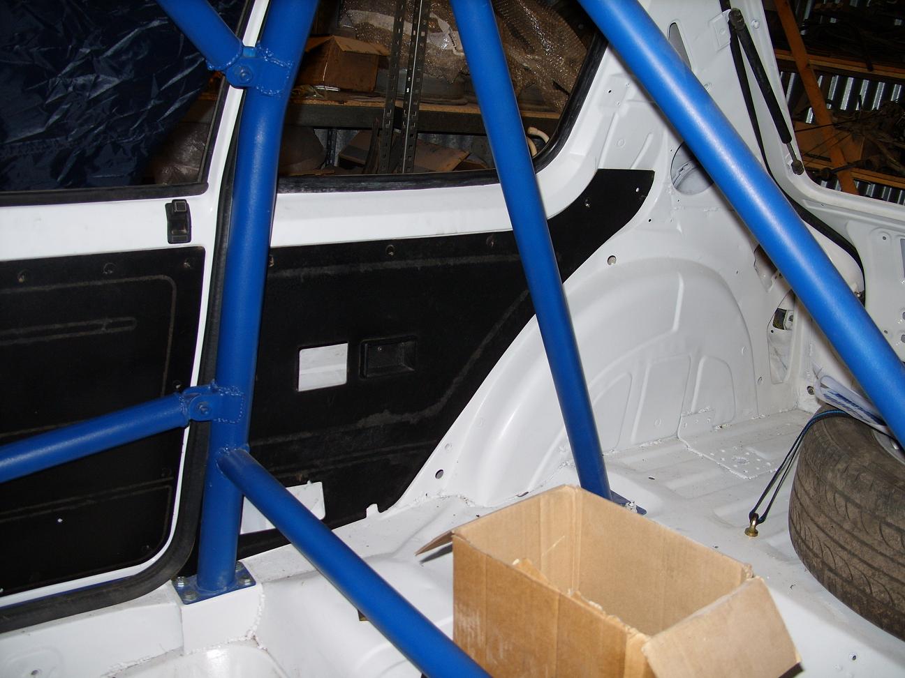

ce diamnche matin ont a continuer a monter des bricoles, par contre il faisait vraiment froid
pour les attaches les vis seront remplacées par des rivets, c'etait juste pour les positionner et regler

<oo> Ca commence a avoir de la gueule tout ça!!!! :ok:

oui elle sera sur ces roues, par contre je suis embété, j'ai acheté des freins en 266 occas, sauf que les plaquettes ne se monte pas sur mes etriers Lucas, soit je rachete des etriers, ou bien des plaquettes qui vont dessus, mais il n'y a pas une histoire de disque aussi.
Car vu les reference plaquettes elles proviennent d'une 206 S16, meerci de vos aides

AUR80 a écrit :oui elle sera sur ces roues, par contre je suis embété, j'ai acheté des freins en 266 occas, sauf que les plaquettes ne se monte pas sur mes etriers Lucas, soit je rachete des etriers, ou bien des plaquettes qui vont dessus, mais il n'y a pas une histoire de disque aussi.
je sais qu'il y a 2 épaisseurs de disques sur les S16 suivant l'année ;)
Oui a partir de 2002 je crois :)

je verifierai l'epaisseur que j'ai, mais si c'est les plus gros est ce que je vais arrivais a monter les plaquettes (celle qui vont sur les etriers)

Salut a toi,
oui en effet il y a deux épaisseurs de disques. Du 20.4 et du 22.
Pour l'épaisseur en 22 c'est du bosch et pour du 20.4 c'est du lucas.
En fin si je me suis pas trompé, voilou

j'ai bien du 22, et des etriers lucas qui ne vont pas, si je prend des Bosch de 206 s16, c'est sur que cela ira?
oui :ok:
