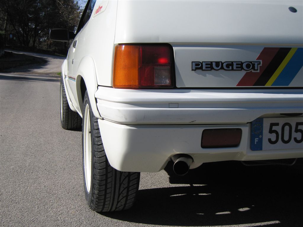

Je ne connais pas ton armotissement. Mais en cas d'arsouille tu vas frotter comme beaucoup d'entre nous avec ce montage.
Ce que je te conseille AVANT DE COMMENCER A ROULER COMME CA, c'est de découper au dremel le retour intérieur de l'extension. Ainsi tu coupes ce que le pneu va lècher en premier et visuellement tu ne changes rien à ta rallye.
(tu débordes beaucoup quand même :huh: )
J'essaye sur cette photo de te montrer de quoi je parle.

jean a écrit :Je ne connais pas ton armotissement. Mais en cas d'arsouille tu vas frotter comme beaucoup d'entre nous avec ce montage.
Merci Jean, c'est bien ce que je craignais. Ton explication est très claire. J'irai au boulot mollo !! ;)
Mais malgré tout la roue reste très décalée, alors je pense que ça continuera à toucher.
Que dis notre ami Vincent qui est monté comme nous ??? (je parle des roues, calmez vous... :mrgreen: )
Une vue de dessus montre le déport au delà de l'extension
Vue de dessus
Vue de dessus

Pour les extensions tu passes le dremel à l'interieur comme dis Jean, meme moi en 13 ca touchais ^_^
Euh par contre je suis vraiment étonné du dépassement des roues par rapport à l'extension :huh: normalement en 6 par 14 ca dépasse que très peu et encore ...
T'es sur ta bloqué la roue ? :mrgreen:

Amy-Nico a le même débordement que toi. Seulement il a roulé sans découper le retour intérieur. Il a touché une ou deux fois ce qui a légèrement courber l'extension vers l'intérieur.
On a découpé ensuite, mais comme l'extension était déformée vers l'intérieur ça touchait encore mais très léger.
Donc je te répète COUPE QUAND MEME AVANT DE ROULER. :)

2 photos pour te faire voir le déport avec les jantes de 106 rallye en 6"

Et bien, je n'ai pas entendu de touchette au niveau des l'extension AV.
Mais je pense que la hauteur de caisse (d'origine) y est pour qqchose.
Parce qu'à la vue de face ci dssous, ça ne peut que frotter.
Je n'ai pas encore "tapé" assez pour y arriver (et c'est tant mieux). Donc, comme le dis Jean : 'faut couper....
Jean et Amy-Nico : avez vous des ressort courts? c'est peut-être là la différence entre vous et Cherokee et moi

Bon sinon tu entends pas forcément si ca touche ou pas, vérifie visuellement s'il n'y a pas de trace noir sous l'extension, si oui c'est que ca a touché :mrgreen:
