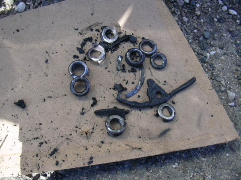

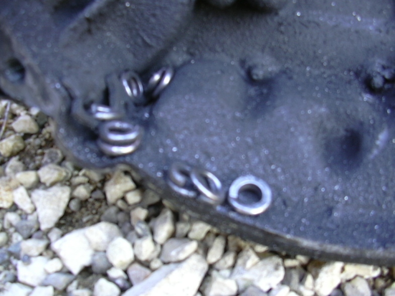

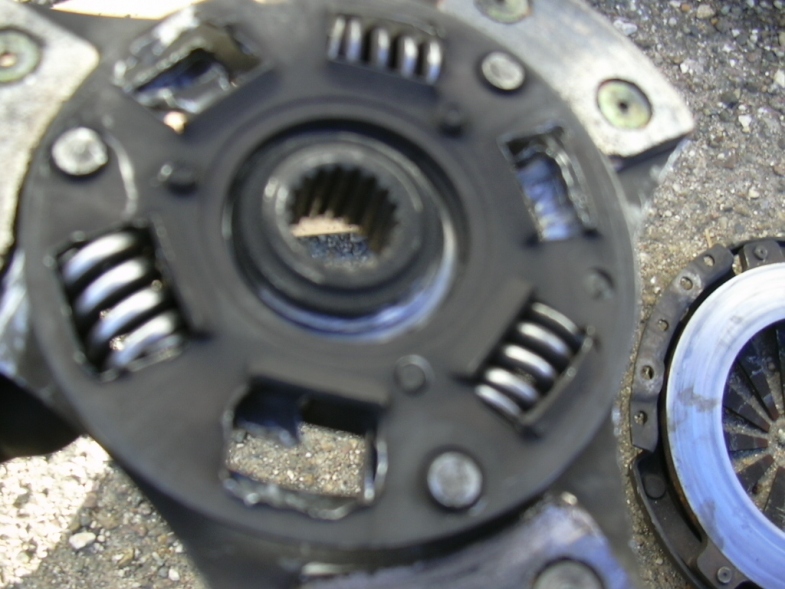

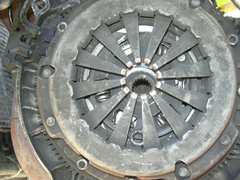

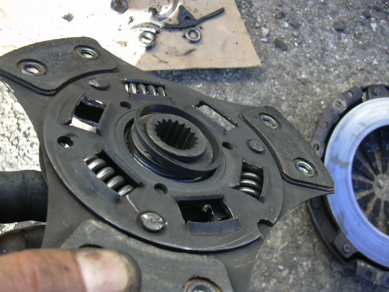

Salut les gars aujourd'hui en fesant une petite sortie de la rallye, J'ai eut un petit soucis. Je m'explique:
Voiture chaude je part faire une petite balade et je prend quelque petites route pour tester la conduite avec mon volant tulipé tous neuf d'hier.
Voilà que j'arrive à un stop je rétrograde normalement je commence à m'arréter(donc je freine) et la voiture cale comme si mon cable d'embrayage venais de lacher. J'ouvre le capot et là le cable est nickel. :blink: Donc je coupe le contact j'essaye de passer les vitesses pas de soucis. je met au point mort, je démarre, j'embraye pour passer la 1 ère et là impossible. :crying: Donc pour pouvoir rentrer chez moi je coupe le contact passe la 1 ère et part en 1ère ensuite j'essaye de passer les rapport à la volé à environ 4000 tour et la ca passe.
Ensuite en roulant je réessaye d'embrayer et ca remarche :blink:
Question con celà vous est il déjà arrivé? et d'ou celà pourrais venir, embrayage HS ou buté ou mécanisme? ou alors pédale, ou cable?

je pense que ton embrayage est naze
ça mais arrivé quelque fois et c'était les ressort qui avait casser

samuel a écrit :je pense que ton embrayage est naze
Pareil... Et fais gaffe en manœuvrant, même débrayé la caisse peut continuer de reculer! :rolleyes:
Moi c'était le logement du ressort qui a cassé.

peut être uniquement la butée d'embrayage, de toute façon, il faut déposer la BV pour vérifier tout ça :crying:

+1 moi il met arrivé a peu pres la meme chose que toi sauf que des fois il y avait un "grelin-grelin" en plus...
ressort d'embrayage cassé!!! <_<
