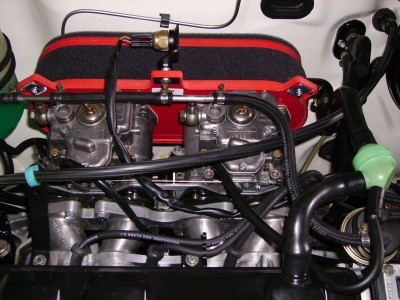

balouba a écrit :j'ai u la meme idée que toi
raccordé entre les carbus :D
YES !! Et alors, le résultat ??? Fini les mauvaises odeurs (on dirait une pub pour "Brise" :mrgreen: ) ?
Tu peux nous montrer des photos vue avec un peu plus de recul ? :blush:
Qu'as tu mis comme raccord sur la platine et quelle durite as tu adapté pour faire ce trajet un peu "tarabiscoté"? :unsure:
Merci pour tes conseils ;)
Messages : 4736
Has thanked : 812 times
Been thanked : 855 times
Re: ITG : que faites vous du reniflard ?
resultat
pas d'odeur, faut pas avoir un moteur qui bouffe de l'huile sinon tu risques d'avoir des projection sur ta mousse
perso j'ai jamis u le probleme!! :D
j'ai soudé un tube inox 12/17 dessus au TIG et j'ai retourné la durit d'origine qui vient se fixer sur le cache culbuteur

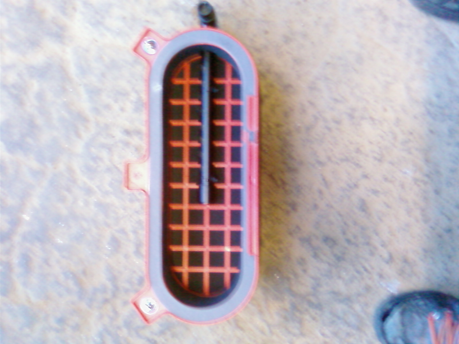

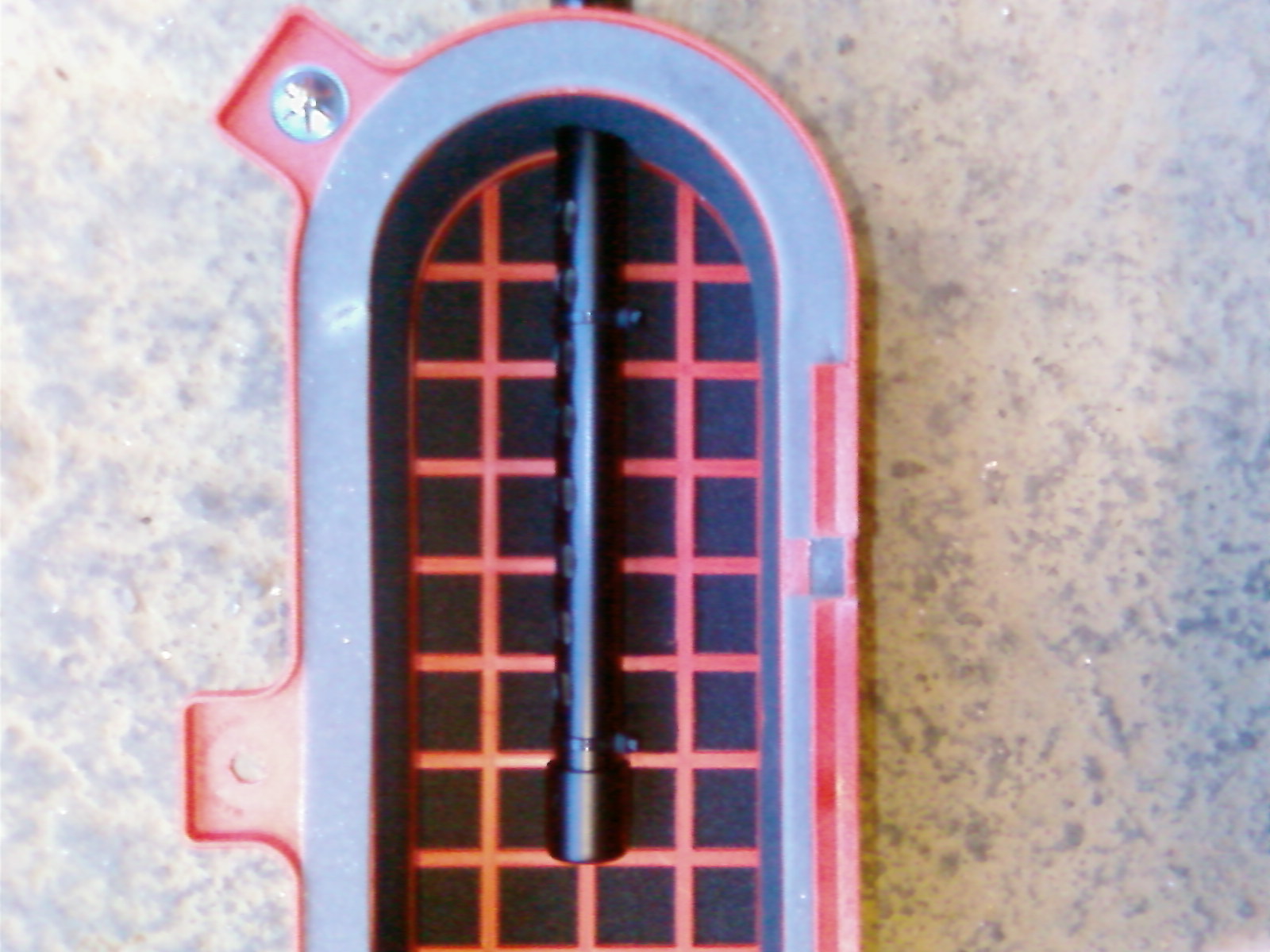

Sur la mienne, je tenais à ce que ça reste monté comme à l'origine et je ne voulais pas toucher à la durit
J'ai fixé à l'intérieur de la mousse un tube PVC percé sur lequel ma durit se raccorde

François a écrit :Sur la mienne, je tenais à ce que ça reste monté comme à l'origine et je ne voulais pas toucher à la durit
Ha oui ! Interessante ton idée, François, avec le même principe de remettre ces gazs dans le circuit d'admission. Et c'est plus esthetique que de raccorder entre les carbus. :ok:
Pour rassurer tout le monde, tu n'as pas d'huile qui viens couler dans la mousse du filtre par ce tuyau ? :unsure:
Je ne vois pas bien sur la photo, mais il me semble que tu as percé le tuyau régulièrement sur sa longueur pour répartir l'évacuation des gazs ?
:huh:
J'ai percé le tuyau tout le long de trous en diamètre 08. Et le fait de faire le raccordement sur le côté ne m'a pas obligé à toucher à la durit ni au miofiltre.
Les trous sont inclinés légèrement vers le haut, je n'ai pas encore pu rouler avec la voiture mais sachant que le moteur est neuf, je ne pense pas qu'il y ait beaucoup de vapeurs
