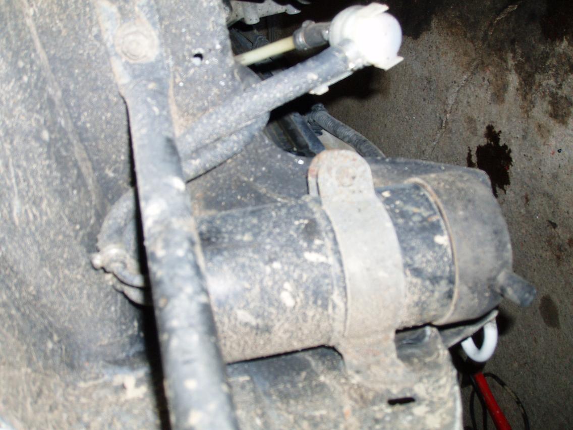

Alors à la base c'est d'origine (recyclage de vapeur d'éssence), encore un truc qui sert à rien ...Plutot que de le mettre à la poubelle, je l'ai modifié en recuperateur de vapeur d'huile et il reprendra sa place innitiale dans le passage de roue avant gauche.
La recette est très simple
Il faut se munir de:
Un bocal de recyclage de vapeur essence (gti catalysée)
Un carter moteur (xu) ou autres pour la visse de vidange
Un morceau de rond
Matériel necessaire
Un pote à souder (tig ou mig) ,surtout pas d'arc (feraille trop fine 1mm)
Une meuleuse
Une perçeuse
Une bonne dose de patience et roule mimille
Avant (origine)
Avant (origine)

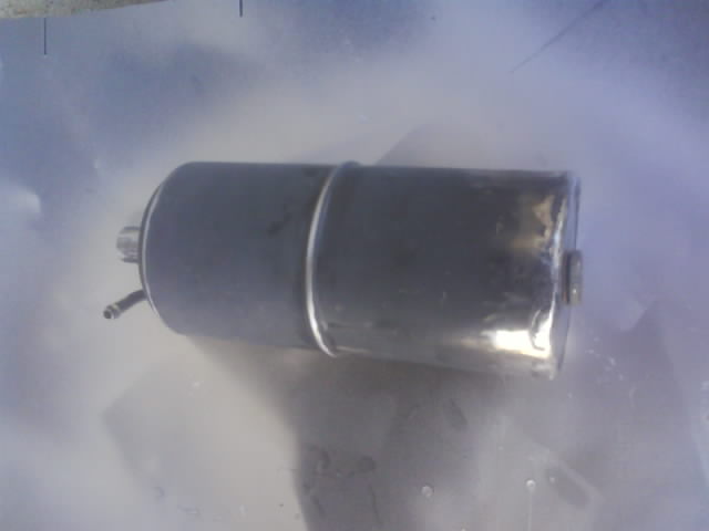

Un ptio coup de peinture et voilà se que sà donne.
Après
Après

Pas mal du tout en effet et on conserve le look stock :ok:

Pas mal tout ça :ok:
bin du cout, t'y es bien arrivé a peindre :pt'as pris le cout de main ;)

Je reprend la main tout doucement...le probleme c'est que j'ai tendance à vouloir aller trop vite...je voudais avoir fini avant d'avoir commençé.C'est pour sà que certain que j'avais pein était pas terrible...le tir est rectifié :ok:
Merci pour les compliments :ok:

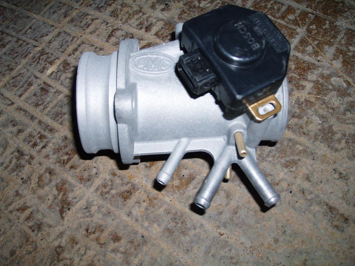

Voilà un avant gout de se que je fait en ce moment ...

la suite... (avant/après)

pas mal tout ça :ok:
tu fais ça comment :huh:
tu as une sableuse? au microbillage? ou alors c'est tout simplement du nettoyage intensif :p ?
sinon beau boulot :ok:

djodesign03 a écrit :pas mal tout ça :ok:
J'ai commençé par le nettoyage intensif, j'ai vite démissionné car les pièces était tellement taché que j'en venais pas à bou.J'ai retrouver un sac de sable au fond du garage, et ducoup j'ai emprunté un sableuse à de me.de (genre celle qui vende au camion autillage) que j'ai bidouillé pour que sa crache et voilà.
