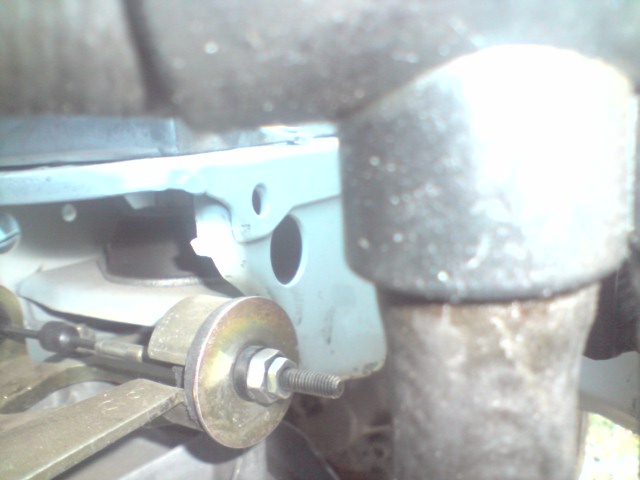

Volà le montage sur ma groupe A (cable 205 "normale")loicpassion a écrit :vous n auriez pas une photos du montage les amis passionnés

merci beaucoup jena luc pour l illustrationjean-luc13 a écrit :Volà le montage sur ma groupe A (cable 205 "normale")loicpassion a écrit :vous n auriez pas une photos du montage les amis passionnés
alors ile me faut un cable d embrayage pour 205 moteur tu banale si je comprend bien ??
