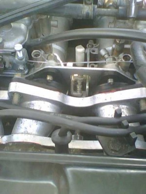

J ai passé 2 jours dessus et j ai fini de tout remonté , car j ai refait toute l etanchéitée a partir de la culasse jusqu a la boite a air et de la culasse a l echappement +la vidange compete avec les filtres + bougies et fils de bougies.
J ai voulu ensuite la demarer et sans le starter elle veut partir mais ne part pas. Donc j enclenche le starter et là elle prends direct 7000 tours ( enclenché environ a 75%) :crying:
est ce le fait que j ai pas touché aux reglages? y a t il un reglage aproximatif afin de rouler pour l enmener se faire réglée?

Pour monter comme ça c'est l'accelérateur qui est ouvert à fond !

Je pense aussi car la liaison entre les 2 carbu me semble bizarre, en effet il ne se superpose pas completement, celui qui a la vis de richesse est + en arriere !!!! comment les faires superposés?
Bizard ton histoire :unsure:
Le mieux est de faire une photo de ton montage si possible ;)
Tu as bien verifie que au ralenti la commande des gaz est bien contre la vis de ralenti ?Tu as peut etre quelques chose qui coince

je vais aller faire une photo mais je crois que tu as raison :)

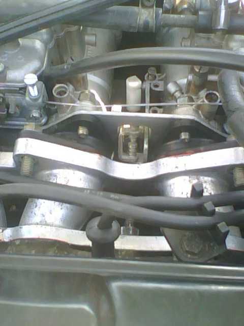

C est bon c est réglé B)
Quel con je suis :rolleyes: regardez la façon dont j avais monté les carbus :blush: j ai du redemonter un des carbus pour le placer correctement

Elle a demaré de suite et sans starter :) par contre elle pete a l acceleration et à la desaceleration et le moteur fait un drole de bruit mais prend ses tours sans probleme :D mais avec un inter et silencieux ar pourri et qui tient avec un bout de fil de fer c est dur a voir. Je vais donc changer l echappement, le joint d allumeur (il fuit) et une nouvelle tete de dèlco et je verrais ben. :)
