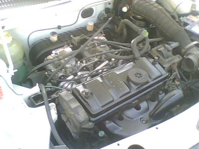

voila le mien APRES nettoyage :D
3 heures de boulot pour arriver à ce premier stade tellement il etait crade

oui je les mais les reglage ke g fait sur les carbu ne vont avec la boite a air

flo a écrit :oui je les mais les reglage ke g fait sur les carbu ne vont avec la boite a air
Ah bon ? :blink: Par contre essayes de ne pas écrire en langage SMS s'il te plait ;)

j essaiye mais des foix sa mechape desoler . et aussi c est parce que j ai les gicleur principal en 190 au lieu de 150 avec une auteur de floteur a 11 mm et il plonge 22 mm mais il faut que je finnise les reglages au niveaux de l air sa fait une sacrée sur charge d essence

flo a écrit :j essaiye mais des foix sa mechape desoler . et aussi c est parce que j ai les gicleur principal en 190 au lieu de 150 avec une auteur de floteur a 11 mm et il plonge 22 mm mais il faut que je finnise les reglages au niveaux de l air sa fait une sacrée sur charge d essence
Ah oui 190 :o t'as une prépa dessus ou quoi ? et d'origine c'est 145 les gicleurs principaux :)
Ici pour une utilisation routière on est plusieurs en 150 avec les boites à air ITG ou cornets + chaussettes :ok:

je c est :D mais j aime quand sa pousse bien en plus je consome pa trop franchement mais la il faut que je finnise de les regler avec la machine la syncro des papillons elle et faite mais c est les visse de richesse car elle tour bien au ralentit mais manque encore un en brutaliter sinon non je nais pa de prepa dessus :ok:

flo a écrit :je c est :D mais j aime quand sa pousse bien en plus je consome pa trop franchement mais la il faut que je finnise de les regler avec la machine la syncro des papillons elle et faite mais c est les visse de richesse car elle tour bien au ralentit mais manque encore un en brutaliter sinon non je nais pa de prepa dessus :ok:
Je suis pas sur que ca t'apporte grand chose mais bon si ca te conviens....

je te rassure sa marche vraiment

enfin j'ai finis ces reglages de carbus j'ai pu remettre ma boite a air d origine et a trouver le bon compromis entre l'air et l'essence tout en gardant les memes gicleurs et les memes hauteurs de flotteurs ça fait plaisir!
tu ne confondrais pas gicleur d'air (qui est en 190 d'origine) et gicleur d'essence (qui est en 145 et non 150 d'origine)? :unsure:
Je ne vois pas vraiment comment ça peut tourner avec du 190 en essence!!! :wacko: ( et dans ce cas, tu as quoi en air? :unsure: )

jean-luc13 a écrit :tu ne confondrais pas gicleur d'air (qui est en 190 d'origine)
Je pensais exactement la même chose... ^_^
Ben il a du 145 en air!!!!!!!!!! :blink: :lol:
