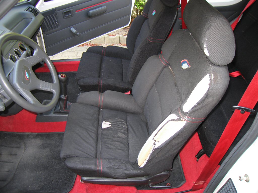

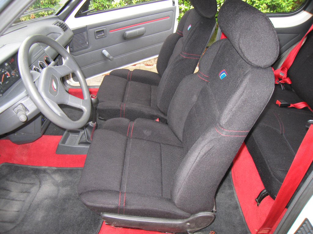

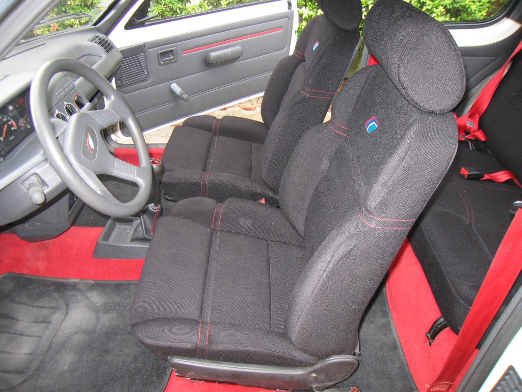

Siège passagé changé.... ça contraste une peu, non ?
Les deux!! c'est mieux ! Non, je dirai plutôt : c'est dingue, la folie, le top, super, trop pur, classieux, nickel, délire... bien quoi !

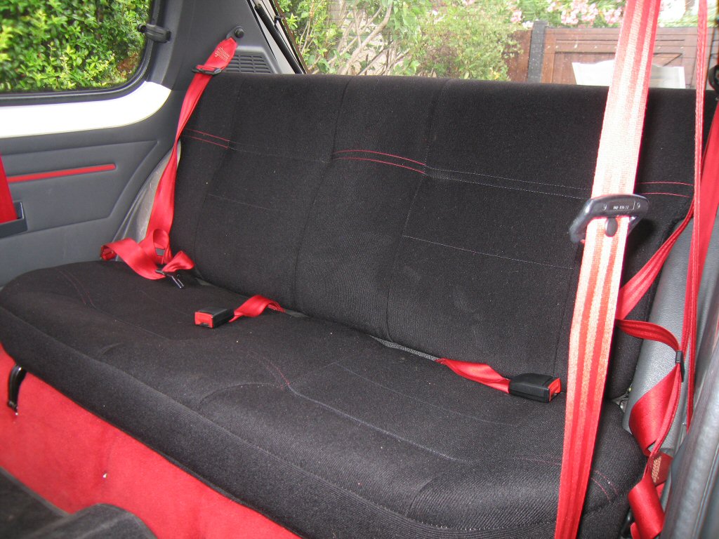

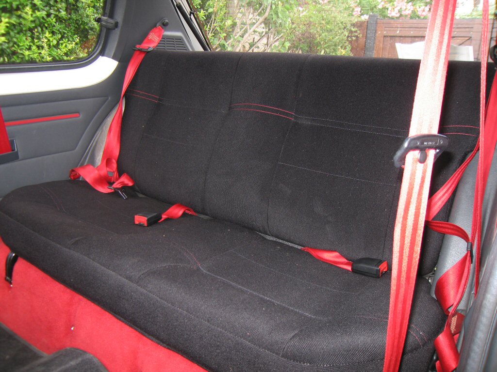

la banquette.... Les enfants, essuyez vos pioeds avant d'entrer !

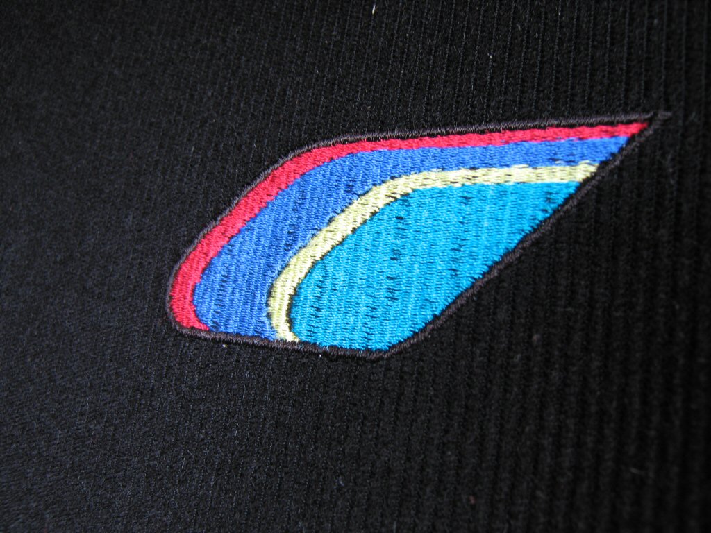

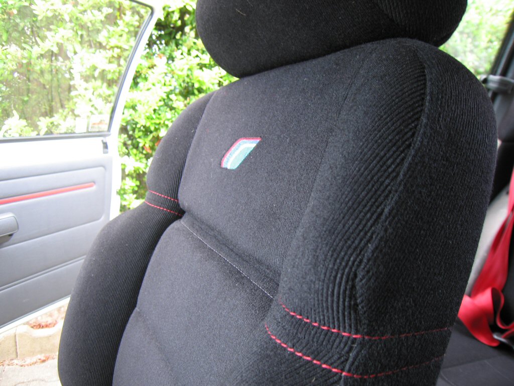

Broderie directe sur le tissu.
De près c'est encore plus beau. Du travail de qualité en tout cas. Tissu ROBY 4103 bien sûr.
